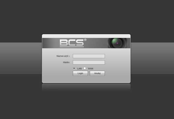

  • #7 17302209
    user_wiktor
    Poziom 8  
    Posty: 110
    Ocena: 14
    Zrzut ekranu :)
    BCS Manager i BCS Voewer zdalne urządzenie offline nie można się połączyć
  • #8 17302850
    BCSCCTV
    Poziom 19  
    Posty: 194
    Pomógł: 40
    Ocena: 113
    To jest rejestrator z serii line.
    Jak dodajesz go do aplikacji mobilnej czy do smartPSS to trzeba to robić po porcie TCP.
    Przez przeglądarke logujesz sie po porcie HTTP.
    Musisz sie dowiedzieć jak jest port TCP tego rejestratora.
