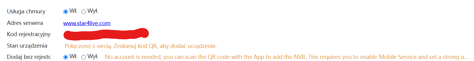

    Na BCS Basic jest to samo co na HIK Connect, czyli niepoprawny kod QR.
    W załączniku stan online.
    Fragment panelu konfiguracyjnego z informacjami o połączeniu z siecią oraz instrukcją skanowania kodu QR, część danych zaczerniona.
  • #8 21539119
    gradek83
    Posty: 9099
    Pomógł: 929
    Ocena: 2092
    Połącz się telefonem z routerem po wi-fi wyłącz transmisję danych w telefonie tak abyś był pewny że masz połączenie wi-fi.
    Następnie spróbuj w aplikacji Hik-Connect dodać urządzenie ręcznie rejestrator. Najpierw przez Domenę Hik-Connect. Lub dodaj no przez opcję Urządzenia Online wtedy wyszuka rejestrator w sieci lokalnej.
    Lub zaloguj się i spróbuj dodać przez przeglądarkę.
    https://www.hik-connect.com/views/login/index.html#/login
    A już wiem to nie Hikvision.
    Star4Live to platforma chmurowa przeznaczona do zdalnego zarządzania systemami monitoringu wideo – głównie współpracuje z urządzeniami Uniview Tec
    Czyli tym razem rebrand Uniview Tec https://www.univiewtechnology.com/
    Załóż konto zaloguj się https://global.star4live.com/login
    a aplikacja to: Mobilna aplikacja Guard Viewer i chyba aplikacja BCS Point powinna też zadziałać chodź pewności nie mam. Zazwyczaj logując się do rejestratora po przeglądarce masz podany QRcode do aplikacji a obok QRcode z S/N. Sprawdź może ruszy.
