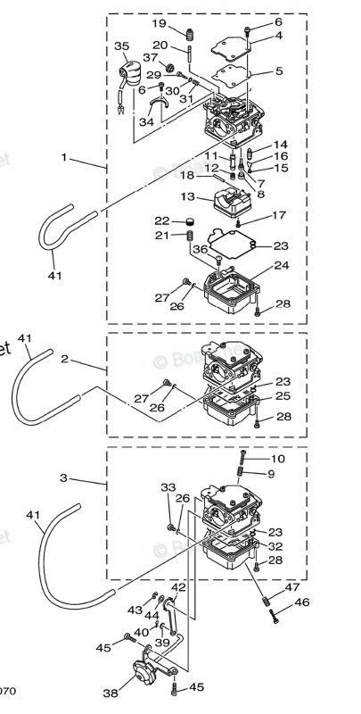

    Witam, silnik YAMAHA F40TLR, czterosuw, trzy cylindry, trzy gaźniki po dodaniu gazu gaśnie, na wolnych obrotach pracuje normalnie. Jeżeli przed dodaniem gazu przytkamy na moment wlot powietrza silnik wejdzie na obroty i osiąga maksymalną moc. Po ujęciu gazu i ponownym dodaniu gaśnie. Żeby silnik wszedł na obroty trzeba przytkać na chwilę wlot powietrza. Poziomu paliwa nie da się podnieść bo pływak jest cały plastikowy i nie ma elementów regulacyjnych, gniazdo zaworu iglicowego jest nie wykręcalne. Elementy na schemacie 19, 20, 21, 22 wyglądają jak układ wtryskujący paliwo po dodaniu gazu ale do gardzieli nie jest wtryskiwane paliwo.
    Silnik zaburtowy YAMAHA - F40TLR nie wchodzi na obroty.
    Problem jest na trzech gażnikach. Nr 11 to rurka emulsyjna i rozpylacz z małymi otworkami w dolnej części od góry wchodzi do niej mosiężny nieruchomy pręt. Wężykami 41 dochodzi powietrze do rurek emulsyjnych do zubożania mieszanki.

    Z pokazanego rysunku, nie widząc wcześniej konstrukcji gaźnika trudno dociec, jak on działa - element 35 to co to jest? "Elektryczne ssanie (termoelement zamykający po nagrzaniu dodatkowy kanał)?

    Schemat pochodzi ze strony:
    https://www.boats.net/catalog/yamaha/outboard-by-hp/40hp/f40tlr-0406/carburetor
    35 to elektrozawór wciągający iglicę, która otwiera dopływ paliwa do ssania, które jest rozdzielane wężykami do do pozostałych gaźników. Pompka paliwa jest napędzana od wałka rozrządu w głowicy. Do gaźników prowadzą z niej dwa wężyki: jeden do górnego gażnika i jeden do trójnika z którego są zasilane dwa pozostałe gaźniki.
    Nr 7 to jest dodatkowa dysza wkręcona obok dyszy głównej, nr 8 to jest zaślepka gumowa.

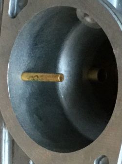

    Przed przepustnicą znajduje się mosiężna rurka w której jest z niewidocznej strony otworek ca 0,1 mm i ten otworek w trzech gażnikach był zatkany. Otworek jest z boku rurki, od strony przepustnicy i problem go wyczyścić. Po wyczyszczeniu po chwili znowu się zatyka. Problemy z gwałtownym dodawaniem gazu są związane z drożnością tych otworków.

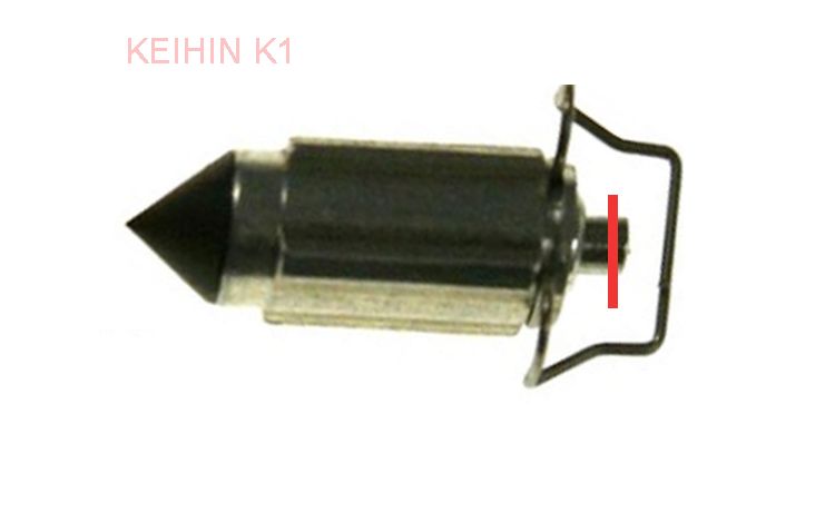

    Ponieważ nie ma prostej regulacji poziomu paliwa zeszlifowałem trzpień z zaworka iglicowego. Trzpień ten po naciśnięciu chowa się. Podobny do oryginału jest dostępny w sprzedaży zaworek Keihin K1, ma minimalnie dłuższy trzpień i silniejszą sprężynkę. Po kilku próbach ze skracaniem trzpienia silnik zaczął normalnie wchodzić na obroty.
