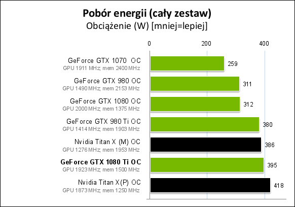

    bilans mocy wychodzi mi "na styk" ...

    @JacekCz E tam. Nie wiem jak to policzyłeś, ale wg. mnie zasilacz sprawny tej mocy musi ów rig udźwignąć.
    Rzeczywistość kontra szacunki na podstawie TDP wyglądają tak jak poniżej. Zestaw z podkręconym procesorem i podkręconym GTX1080 pobiera z gniazdka ~310W, czyli poniżej 300 z zasilacza.
    Focus 550W ma obciążalność linii +12V na poziomie 45A - sporo brakuje żeby się zbliżyć do tej wartości... ;)
