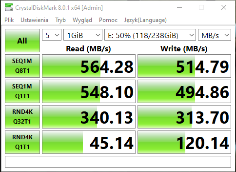

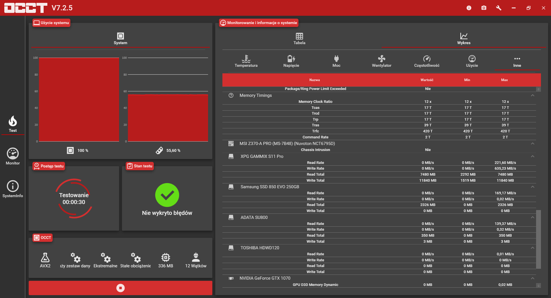

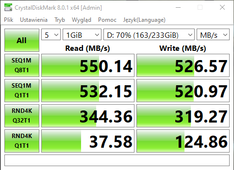

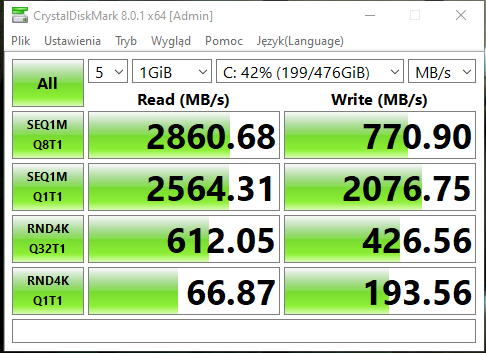

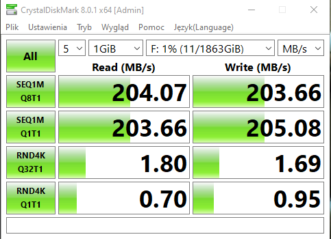

    Dane z CrystalDiskMark 8
    Dysk 1 TOSHIBA 2TB S-ATA 3
    Stałe FPS'y i ścinki w grze
    Dysk 2 SAMSUNG SSD 250GB 850 EVO
    Dysk 3 ADATA 256GB 2,5" SATA SSD Ultimate SU800
    Dysk 4 ADATA 512GB M.2 PCIe NVMe XPG GAMMIX S11 Pro

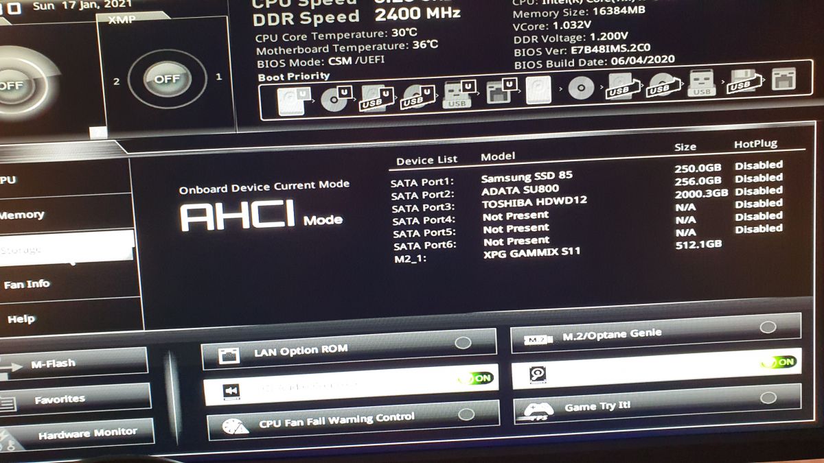

    Logi podesłałem, nw czy dobrze sam z nich nic nie wiem :D
    Domyślne ustawienia BIOSU nie pomogło
    A co do ścinek, to nie jest rwanie to jest klatkowanie, a najlepsze to że mam przykładowo 150 fpsów a przy ścince nadal mam tyle samo

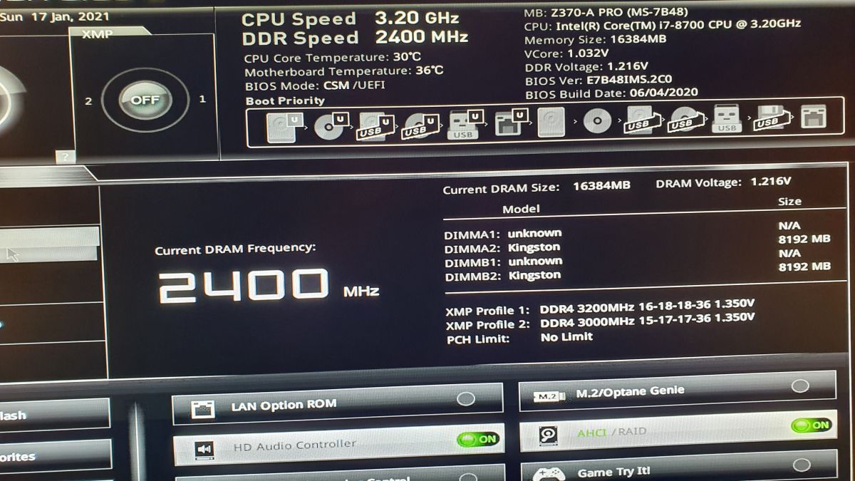

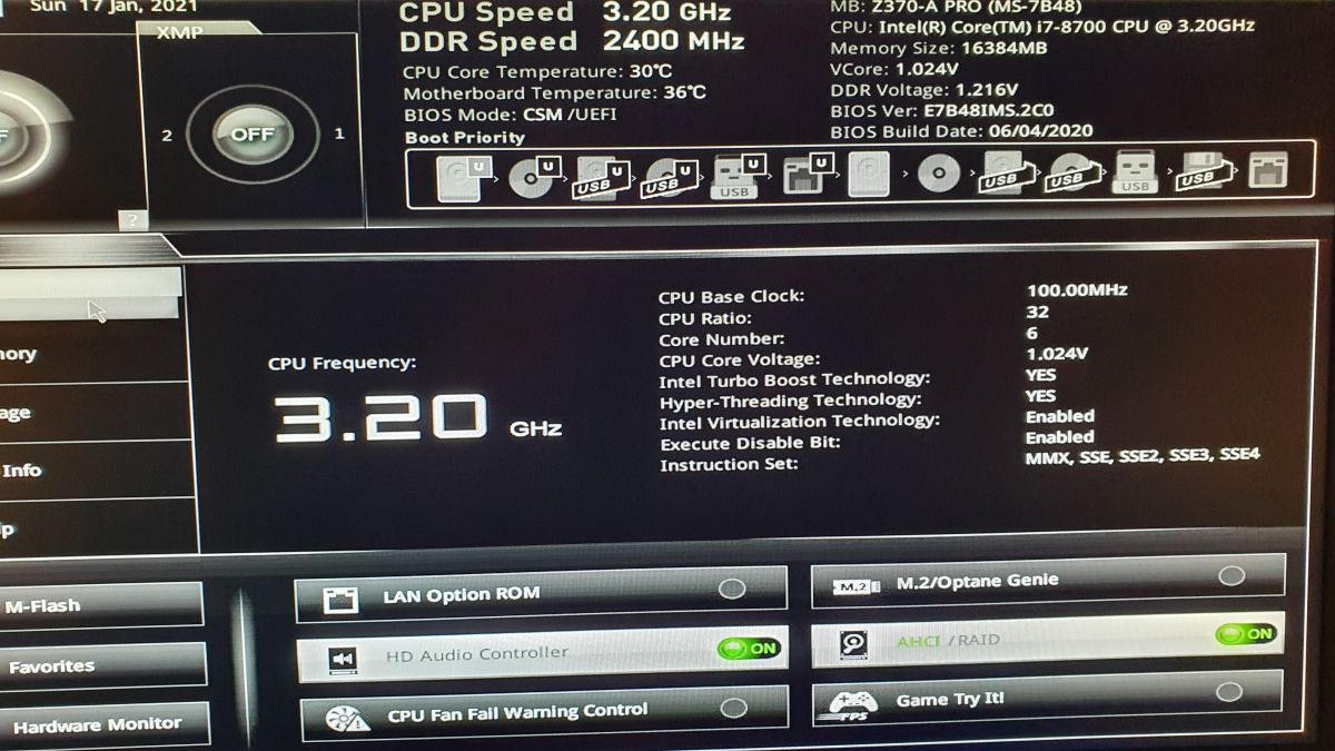

    edit. Podsyłam jeszcze zdjęcia z BIOSU po przywróceniu ustawień domyślnych
    Stałe FPS'y i ścinki w grze Stałe FPS'y i ścinki w grze Stałe FPS'y i ścinki w grze

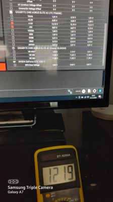

    Sprawdziłem miernikiem z YATO
    na zasilaniu karty graficznej 8-pin są 3 wejsciach 12 V , miernikiem sprawdziłem jest 12.02 do 12.05 V
    czy mam też sprawdizć kostkę gdy jest właczona gra lub benchmark?

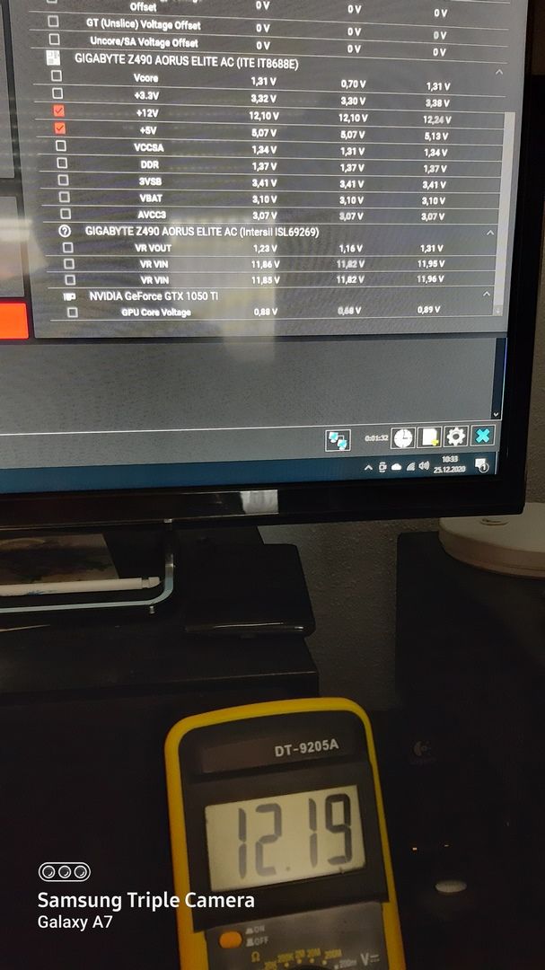

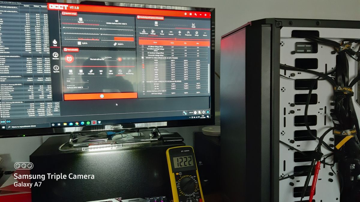

    sunrise84 napisał:
    Tak jeżeli potrafisz to zrobić podczas testu karty graficznej i nie zrobić ZWARCIA!!!
    Odpaiłem Valley Benchmark 1.0 i sprawdziłem napięcia
    1 pin 12V - 11,68
    2 pin 12V - 11,78
    3 pin 12V - 11,80
    co w takim wypadku zasilacz do wymiany?
  • #15 19189915
    AndzioK
    Poziom 4  
    Posty: 180
    Ocena: 24

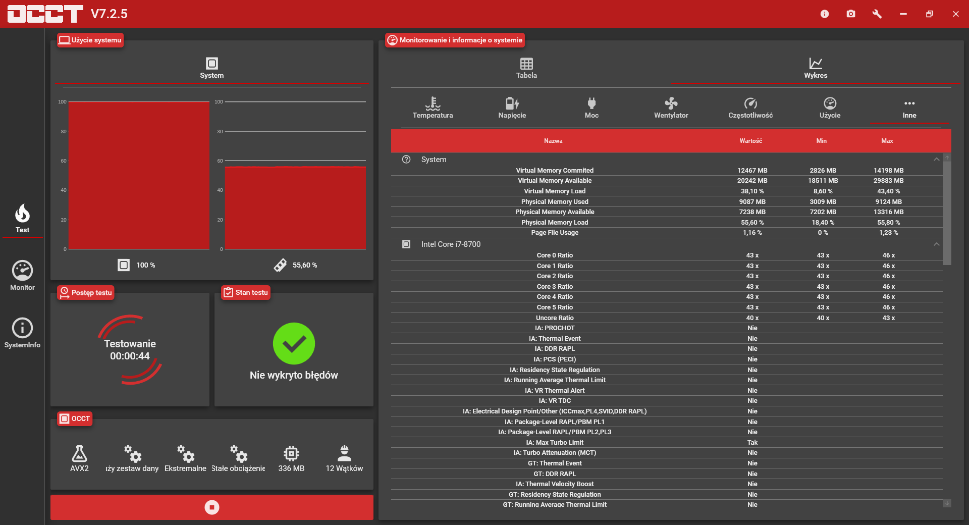

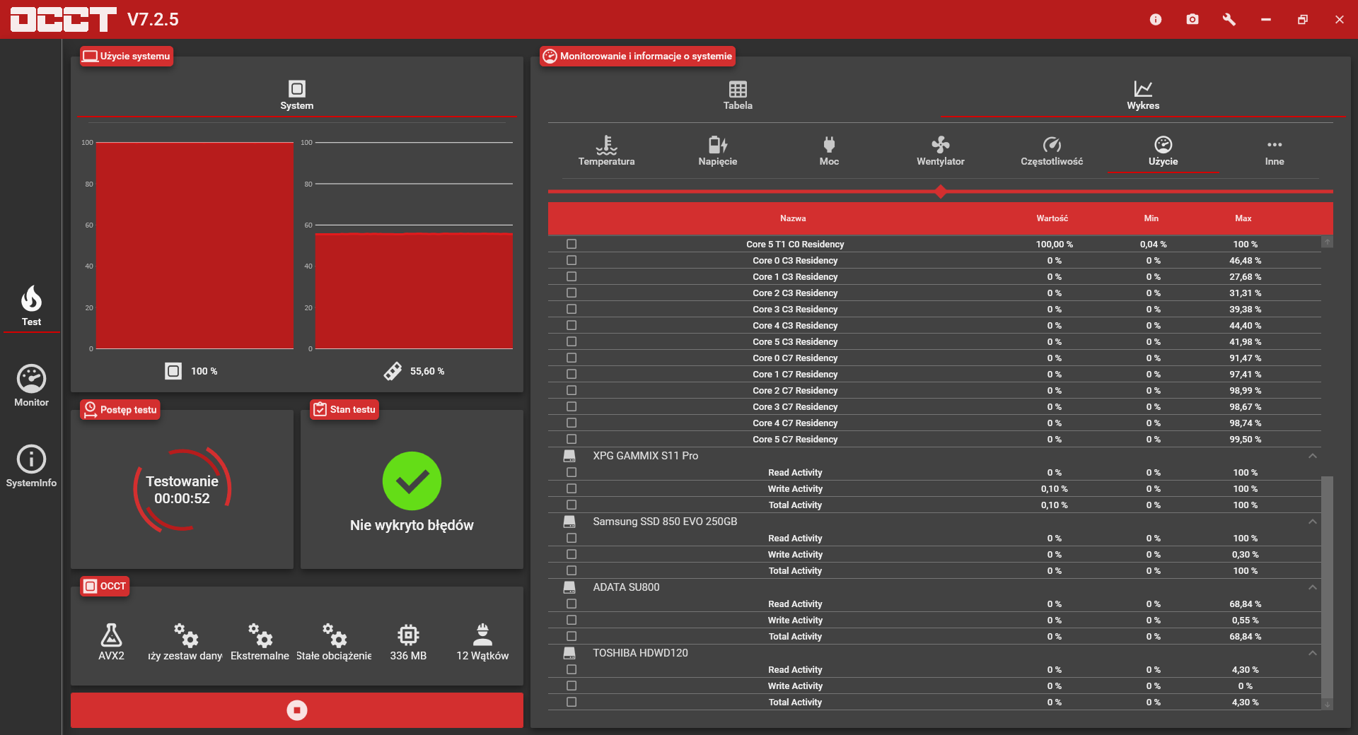

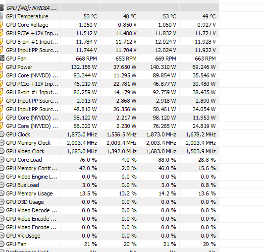

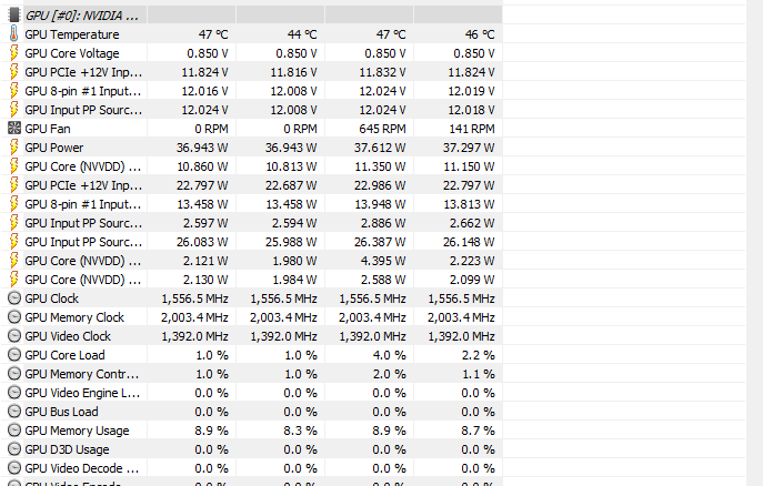

    sunrise84 napisał:
    A aby porównać wyniki na mierniku i odczytach napięć przez płyte możesz uruchomić program HWiNFO . Stałe FPS'y i ścinki w grze Stałe FPS'y i ścinki w grze
    1 obrazek obciązone, 2 obrazek nie
    Komputer posiadam ponad 3 lata, więc wymiana zasilacza mnie czeka tak ?

    Niestety przynajmniej będziesz musiał pomienić zasilacz na próbę chociaż. Co najmniej 500W.
    Jest spory spadek na linii +12V.
    Co możesz ewentualnie sprawdzić to zmniejsz power limit na GTXie i obniż trochę taktowania afterburnerem. Na próbę.
    Napisz jaki efekt.

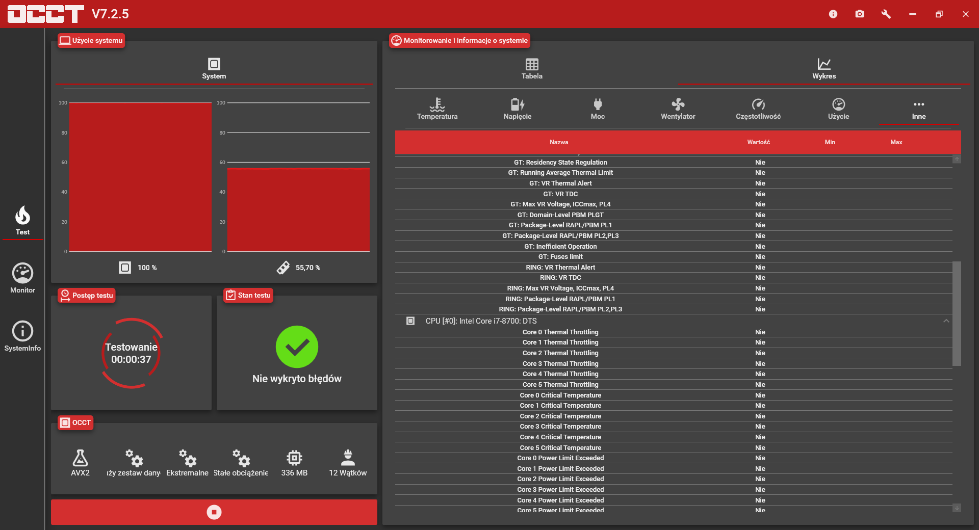

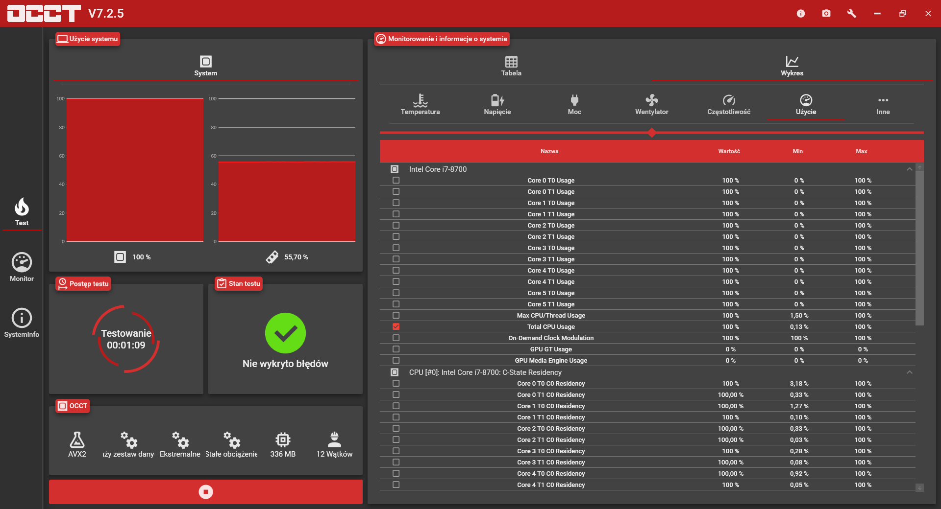

    AndzioK napisał:

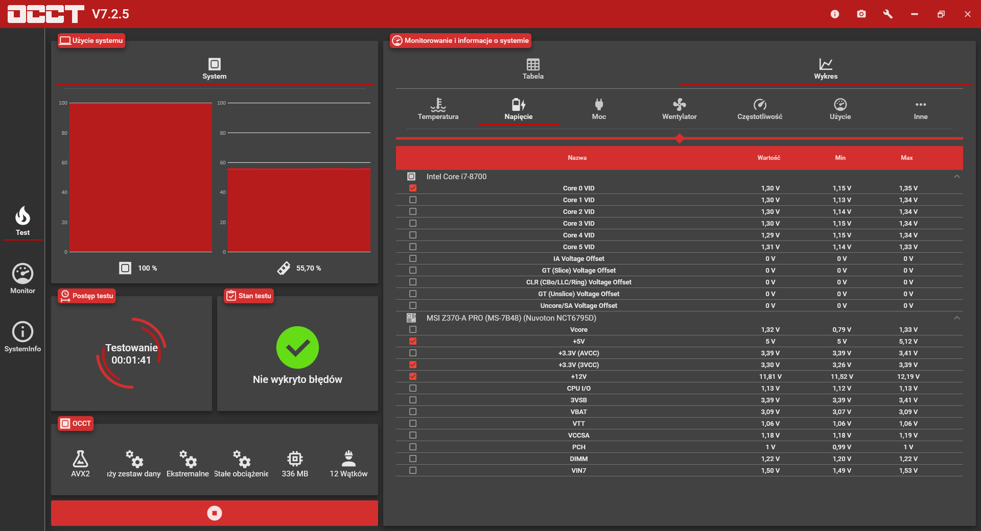

    sprawdziłem napięcie na karcie gdy gram i jest od 11.90 do 12.02
    To napięcia masz w porządku.

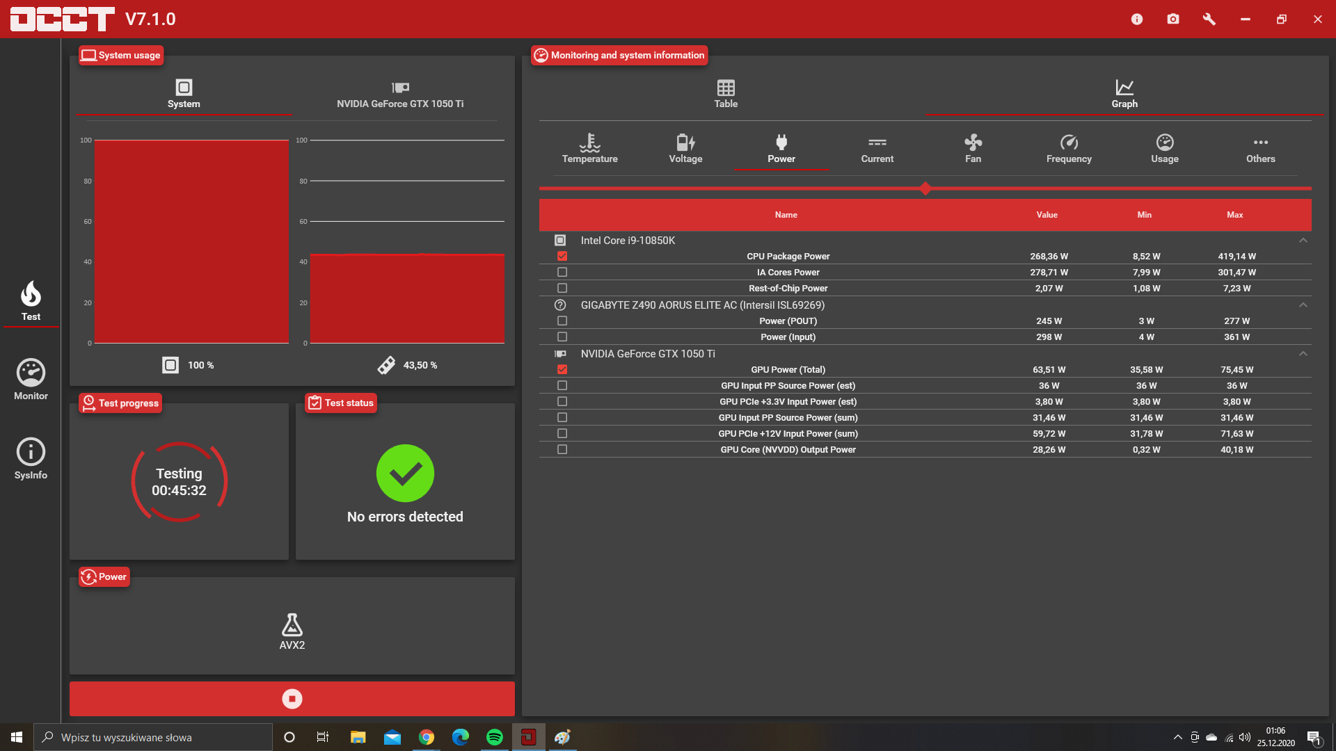

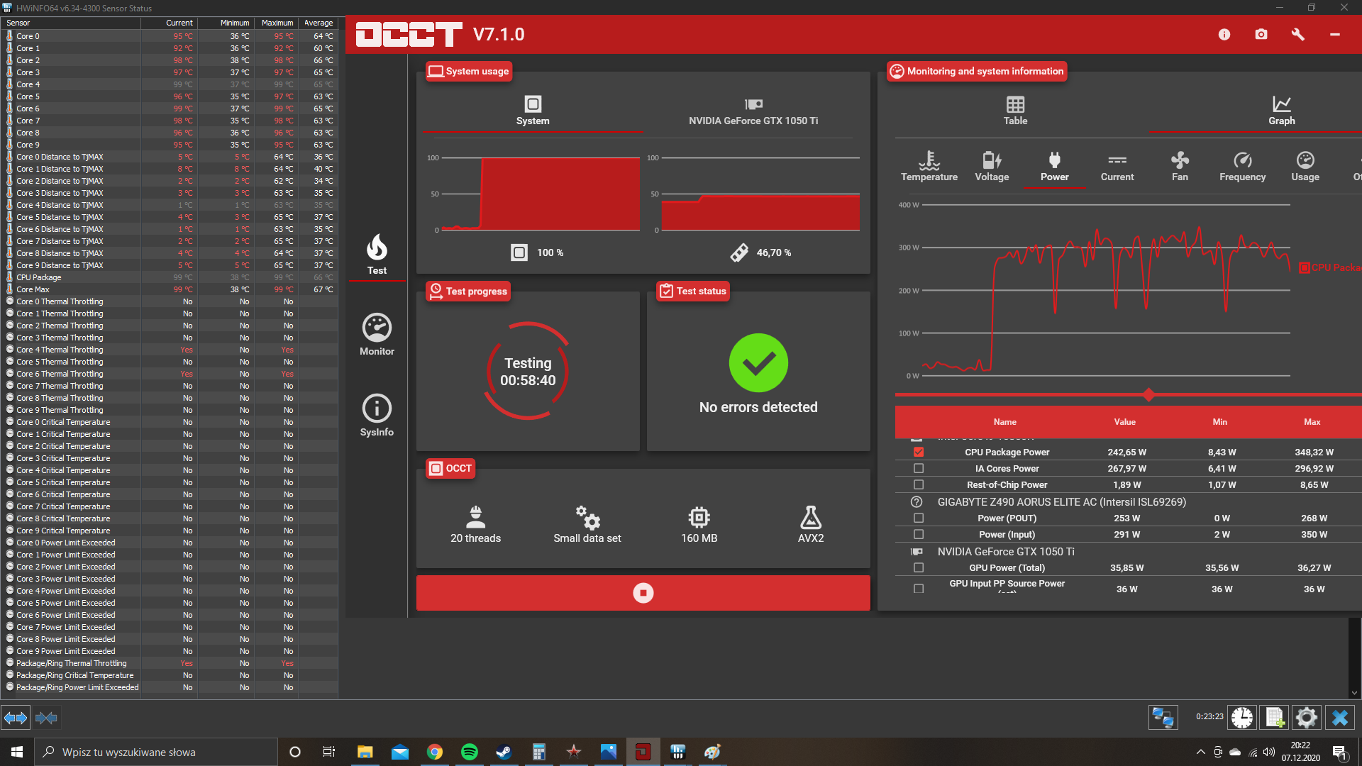

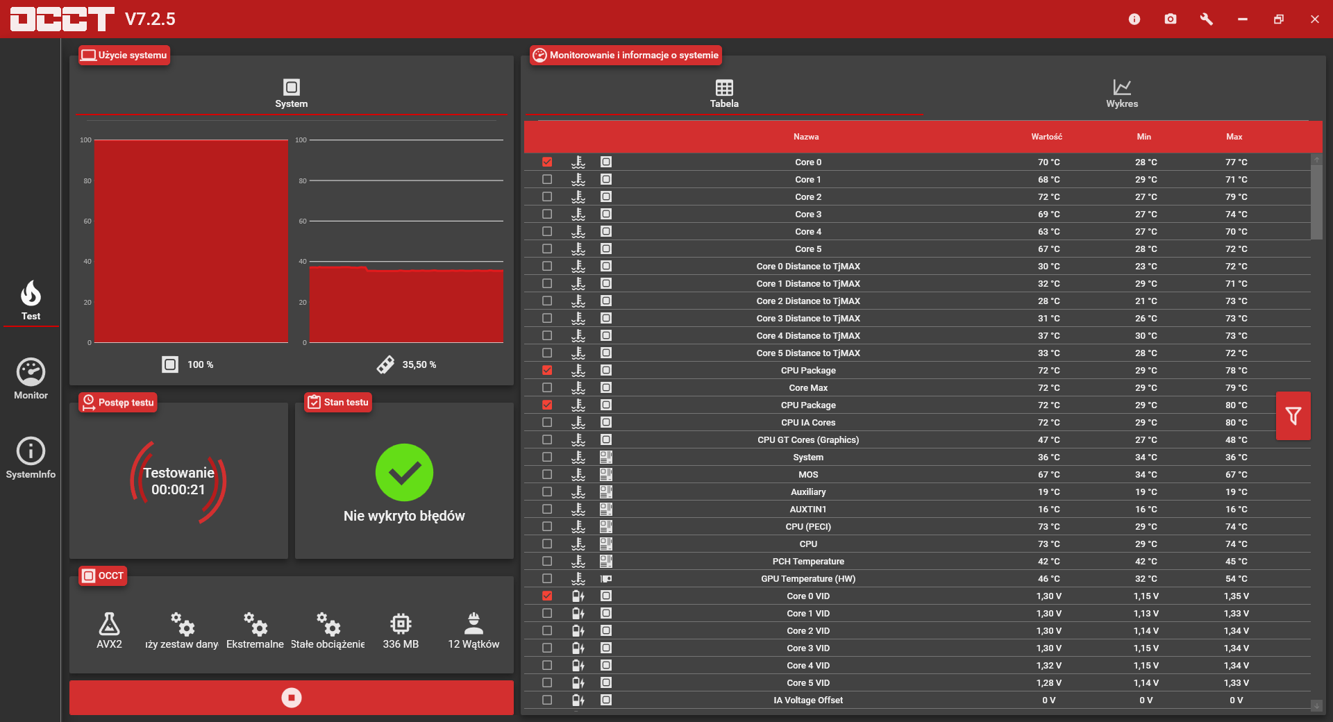

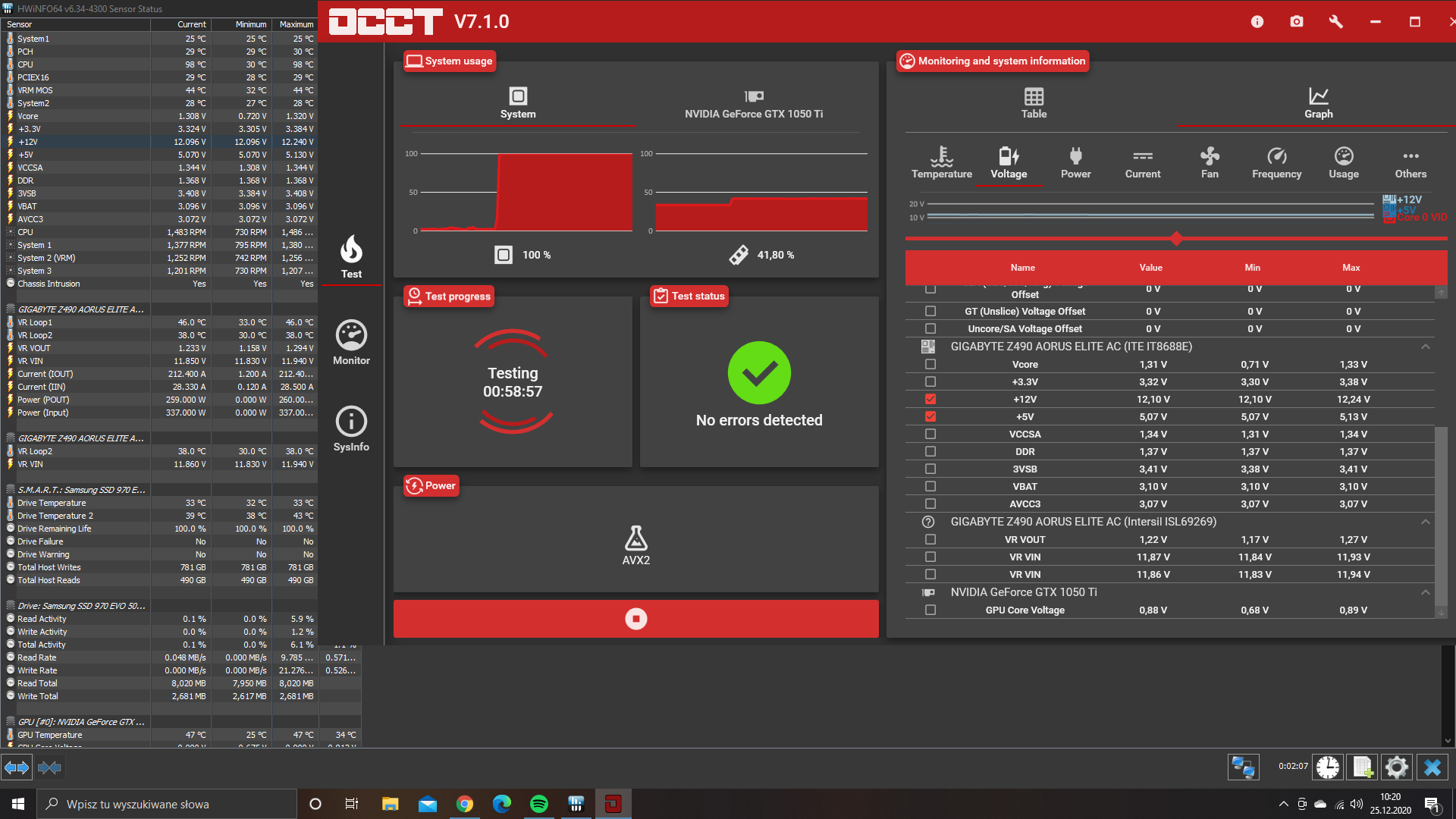

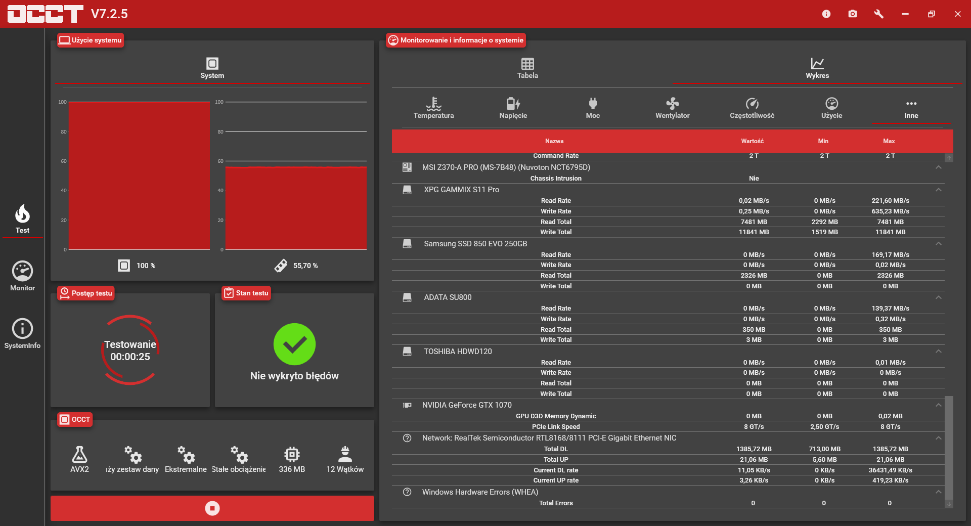

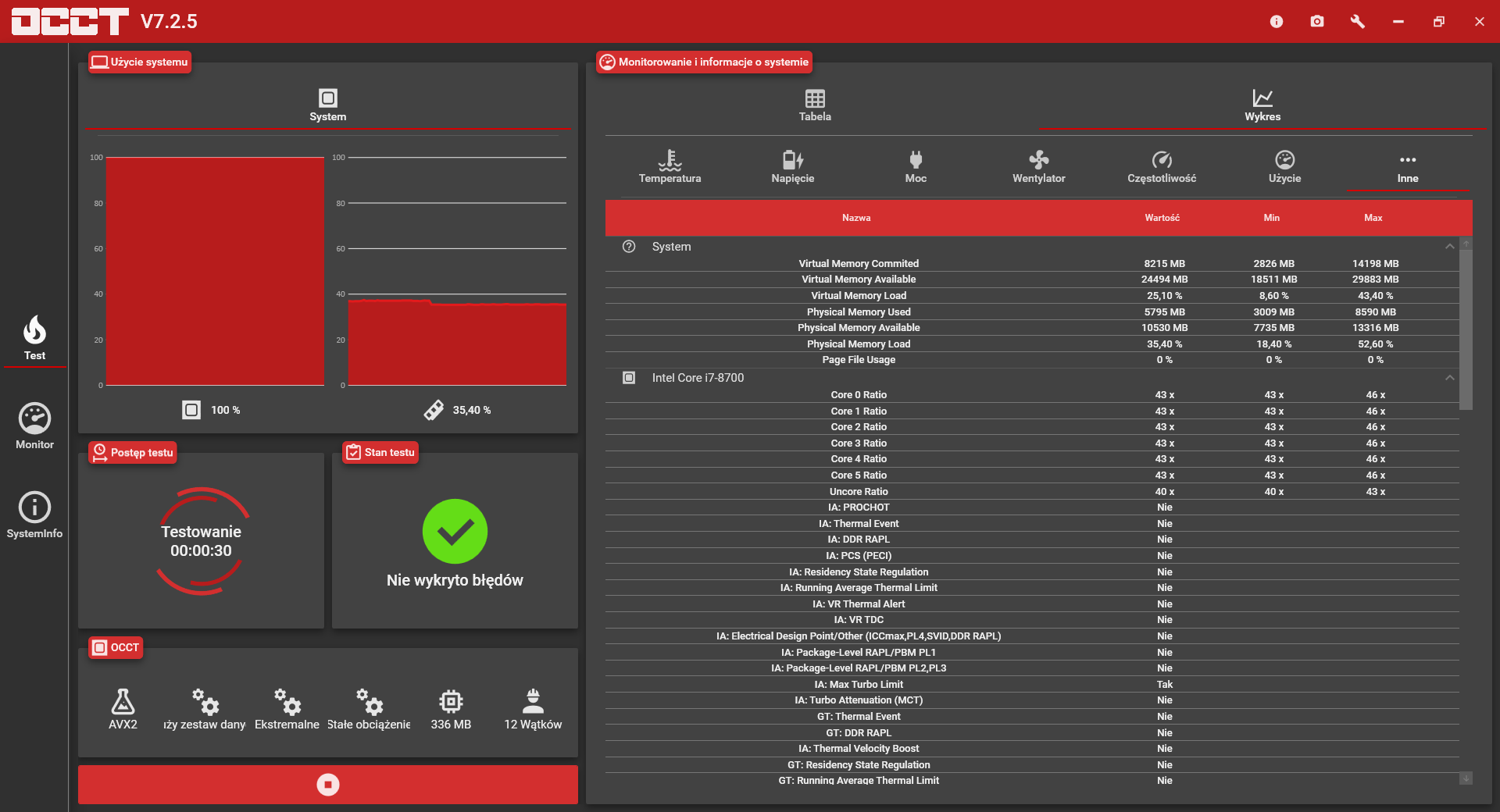

    Jeszcze mogę polecić zainstaluj program OCCT plus włączone HWiNFO i monitoruj zasilanie, temperatury .
    Stałe FPS'y i ścinki w grze Stałe FPS'y i ścinki w grze Stałe FPS'y i ścinki w grze Stałe FPS'y i ścinki w grze Stałe FPS'y i ścinki w grze Stałe FPS'y i ścinki w grze
    Mamy już dość wystarczających danych i testów.
    Warto aby przyjrzał się temu jeden z naszych kolegów.

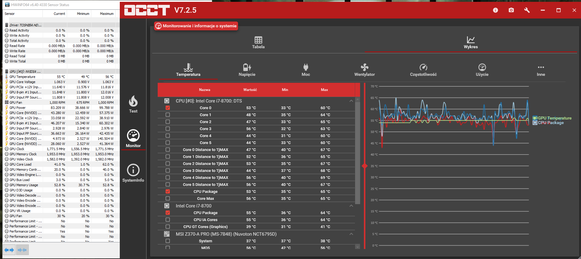

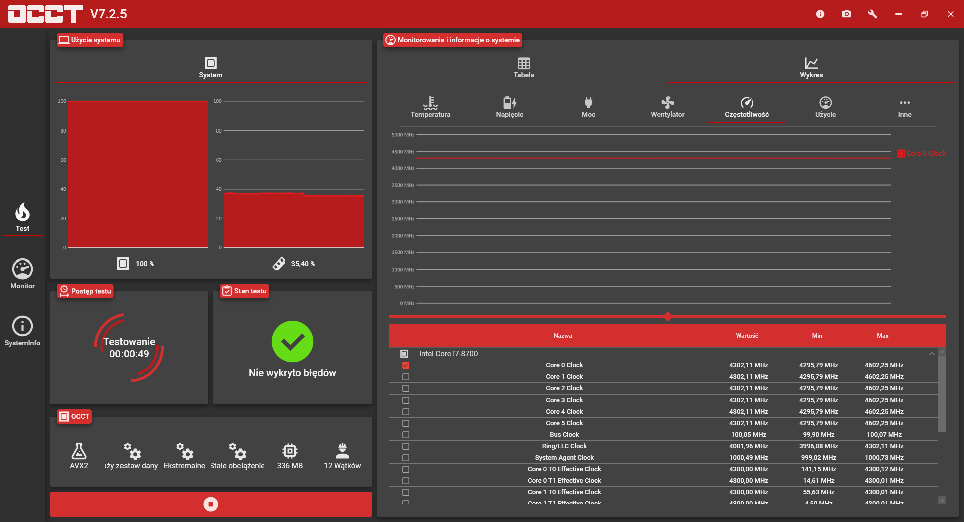

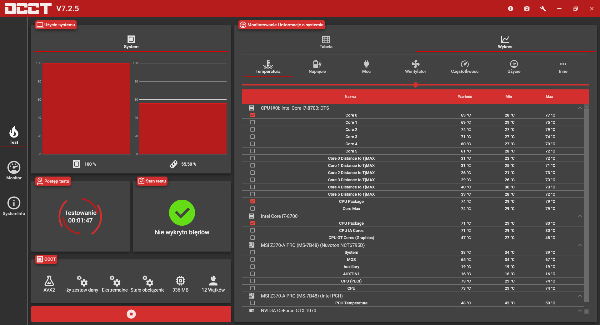

    nie podobają mi się te temeratury, dlaczego tak skaczą. W załaczniku logi
    ps. jak je odczytać :D

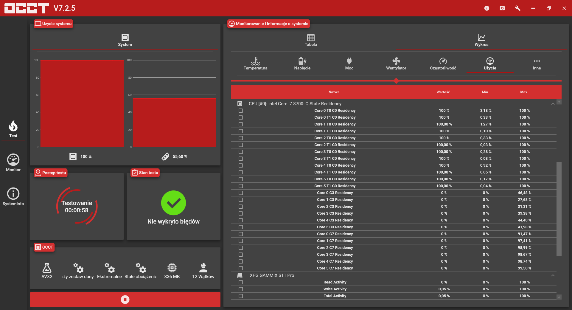

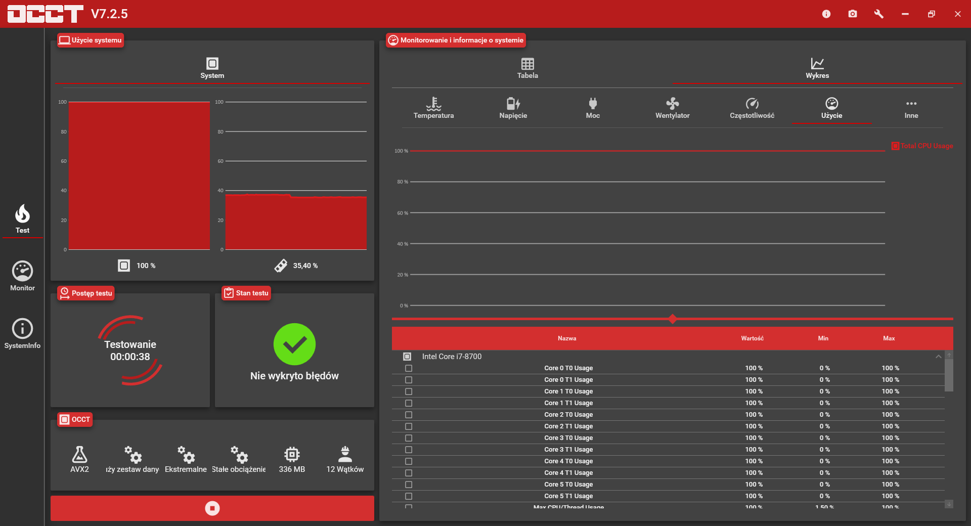

  • #26 19190163
    sunrise84
    Posty: 7221
    Pomógł: 979
    Ocena: 877

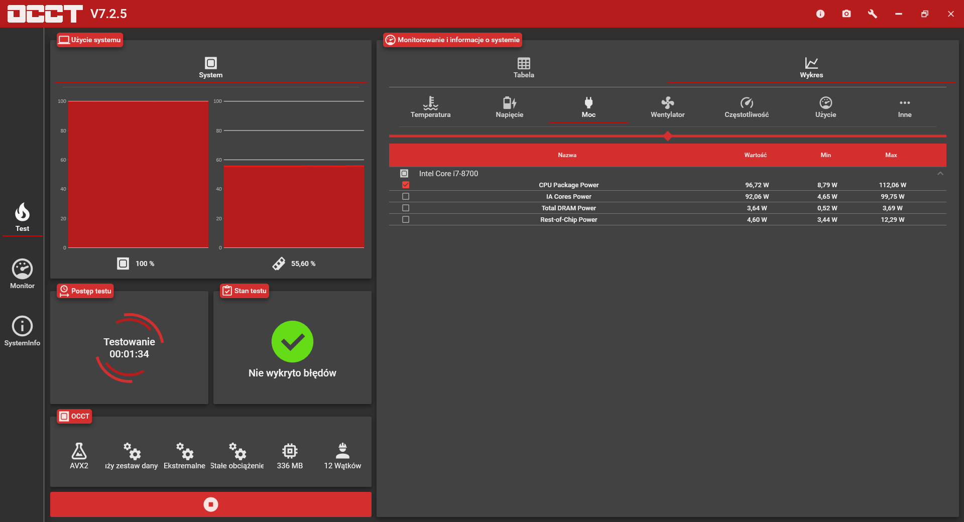

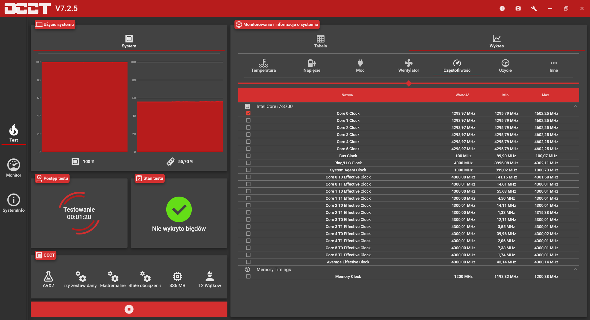

    Bo musisz misiu kolorowy wybrać w tym OCCT jaką konkretnie część komputera chcesz testować :P
    Ustaw test zasilania POWER SUPPLY i rób po 5 min testu kolejne zrzuty z zakładek w OCCT jak screeny.
    OCCT I HWiNFO się mniej więcej pokrywają.
    Jak na tych testach nic szczególnego nie wyjdzie to pozostaje problem softwarowy.
    Też mamy tutaj szpeca od tego :D

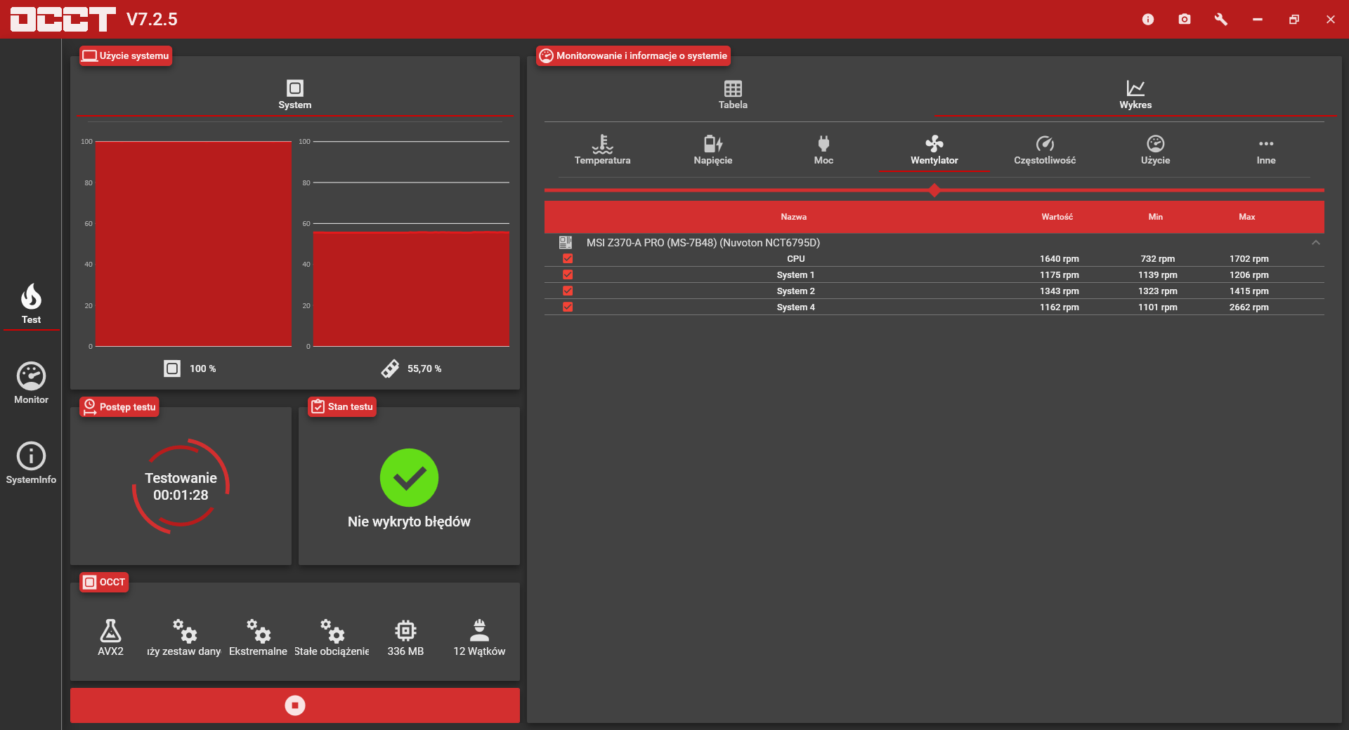

  • #28 19190285
    sunrise84
    Posty: 7221
    Pomógł: 979
    Ocena: 877
    Temperatury masz w normie.
    Następnym razem jak będziesz wstawiał screeny to przesuń ta belkę znad wartości liczbowych maks do góry.
    Ten wykres graficzny nie jest nam(MI) potrzebny.
    Ważne są chwilowe zanotowane wartości.

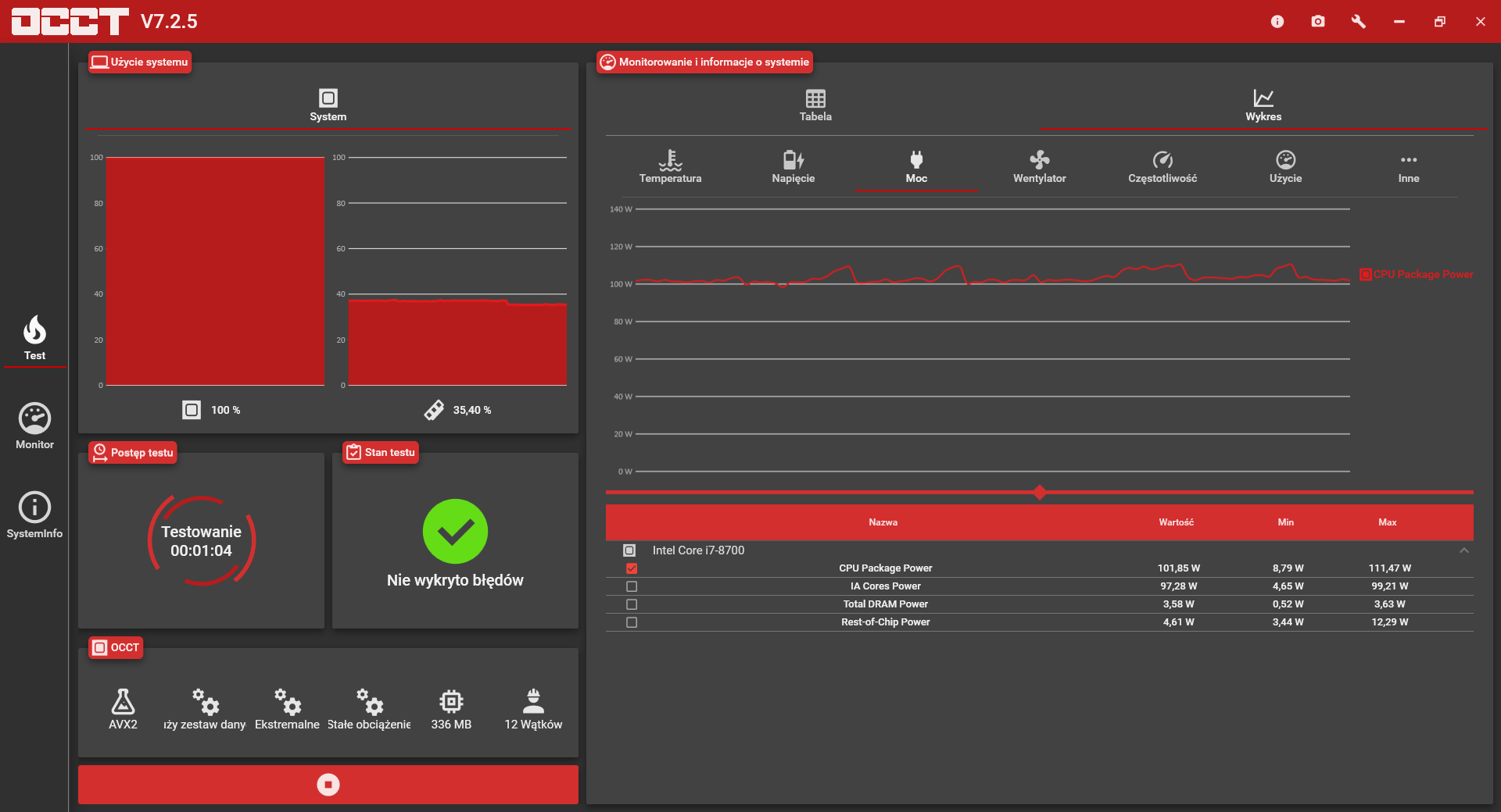

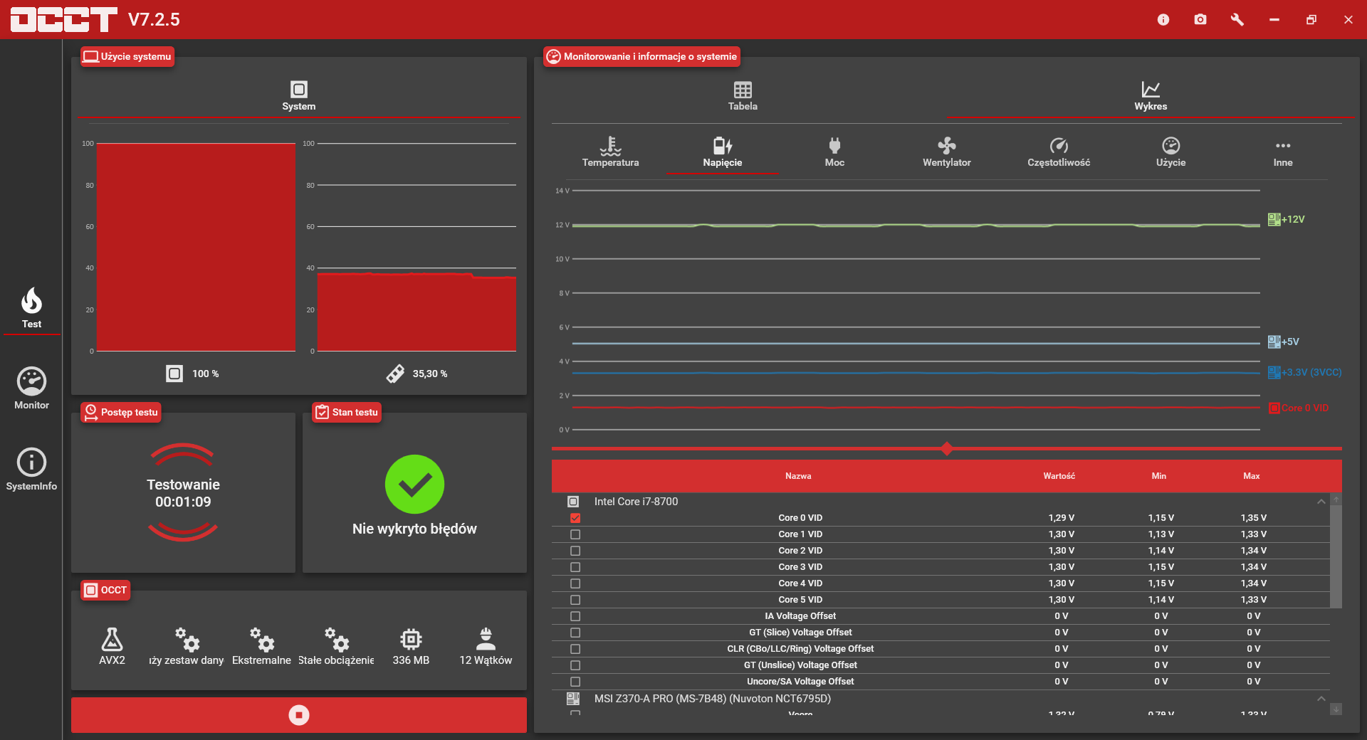

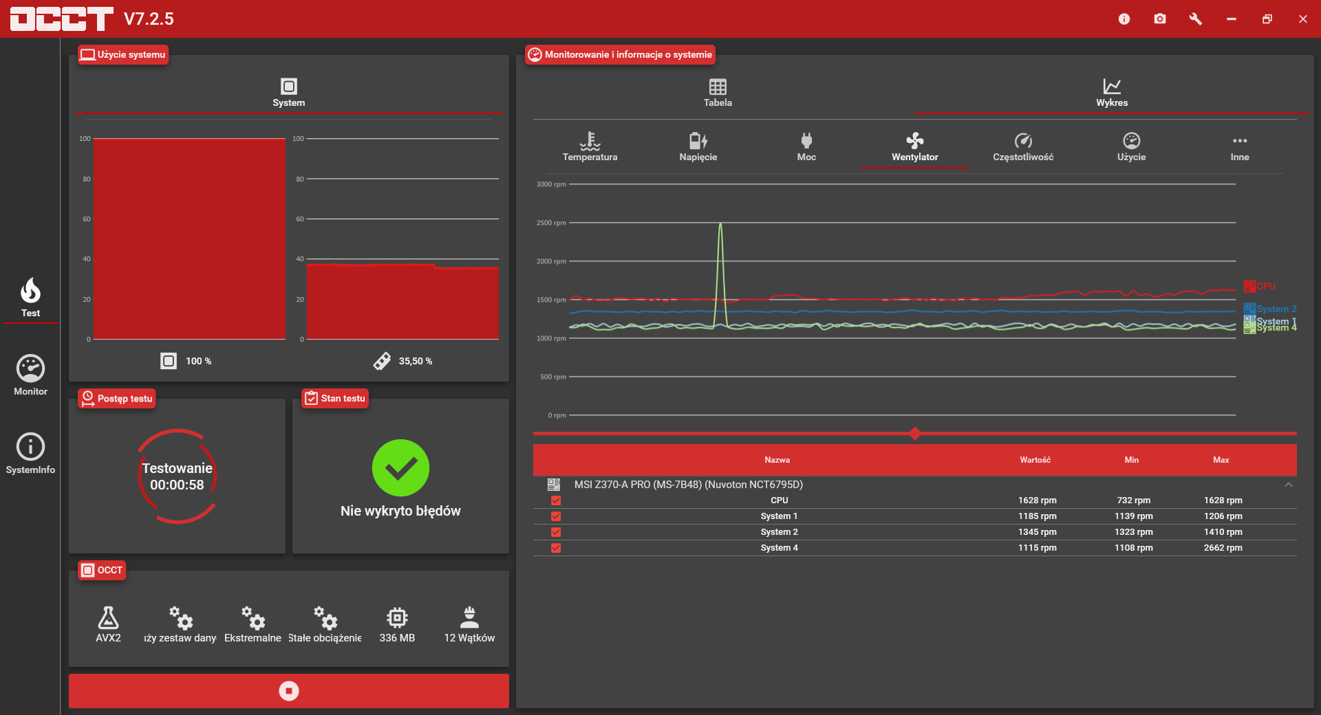

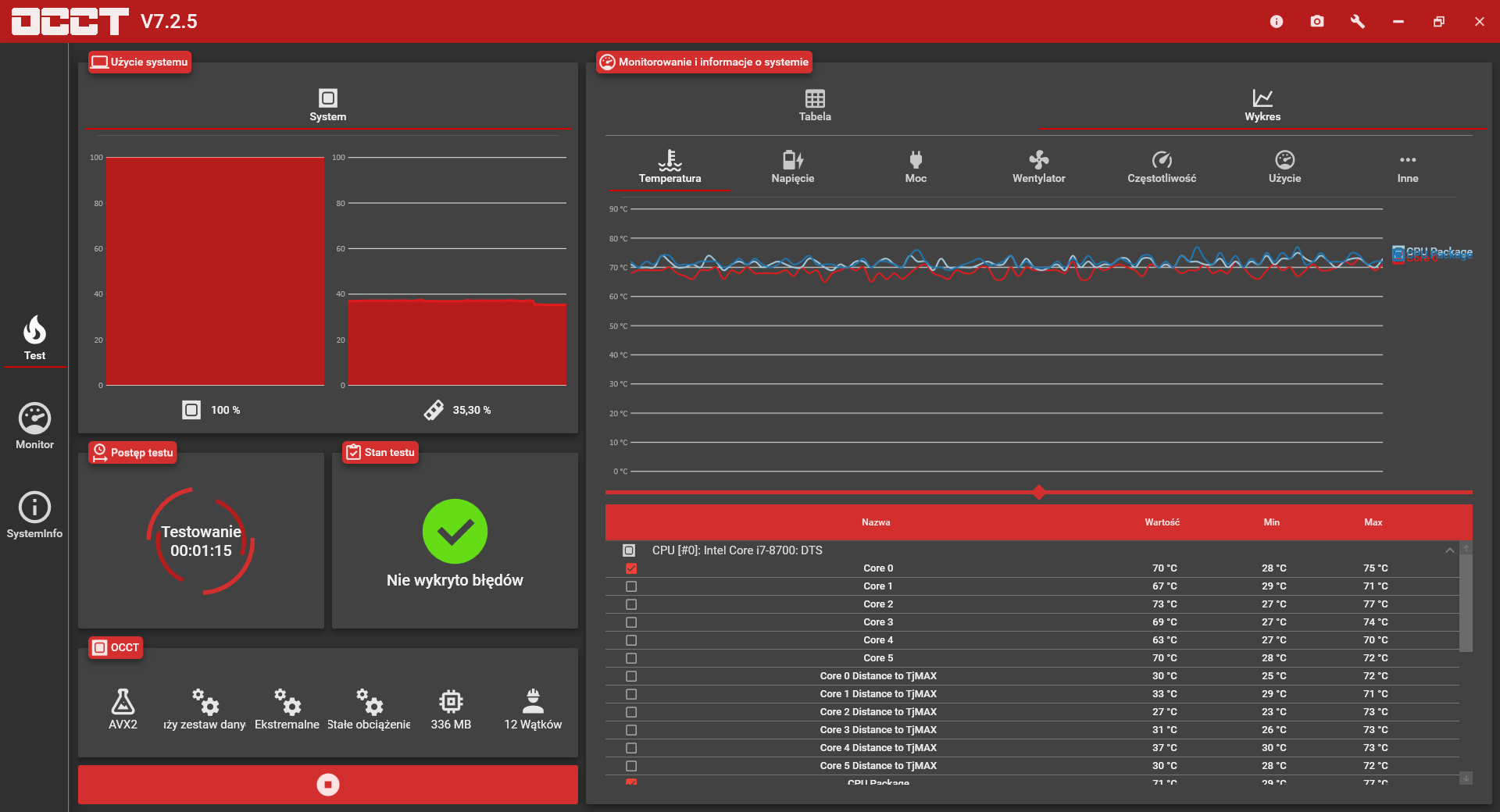

    AndzioK
    Poziom 4  
    Posty: 180
    Ocena: 24
    poprawka
    Stałe FPS'y i ścinki w grze Stałe FPS'y i ścinki w grze Stałe FPS'y i ścinki w grze Stałe FPS'y i ścinki w grze Stałe FPS'y i ścinki w grze Stałe FPS'y i ścinki w grze Stałe FPS'y i ścinki w grze Stałe FPS'y i ścinki w grze Stałe FPS'y i ścinki w grze Stałe FPS'y i ścinki w grze Stałe FPS'y i ścinki w grze Stałe FPS'y i ścinki w grze
  • #30 19190333
    sunrise84
    Posty: 7221
    Pomógł: 979
    Ocena: 877
    No i jest OK.
    Nie ma tam nic podejrzanego.
    Więc pograj w GTA V i sprawdź czy dalej występuje problem.
    Ja jednak obstawiam na software-wy problem jak pisałem już wcześniej.
    W logu z gry też nic nie wyskakiwało niepokojącego.
    Masz tutaj zanotowane napięcie 11.52V na linii 12V ale robiłeś pomiary wyżej o było 11.8V czyli dobrze.
    Poczekajmy aż się wypowiedzą jeszcze dwaj koledzy.
