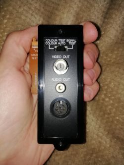

    Poszukuję schematu kabla AV, który z jednej strony miałby chinche a z drugiej, wtyczkę DIN 5 z dziwnym szerokim rozstawem bolców. Załączam oczywiście zdjęcie samej wtyczki.

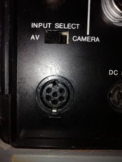

    Powiem wam że mam teraz dylemat. Tą wtyczkę DIN 5 wziąłem z kabla od kamery, którego zdjęcie zamieszczam. A teraz patrzę że magnetowid ma gniazdo AV, 6 pinowe. I dalej nie wiem czy to gniazdo jest tylko wejściowe czy wejściowe i wyjściowe? Kabel AV - DIN 5 do starego magnetowidu, poszukiwany schematKabel AV - DIN 5 do starego magnetowidu, poszukiwany schematKabel AV - DIN 5 do starego magnetowidu, poszukiwany schematKabel AV - DIN 5 do starego magnetowidu, poszukiwany schemat

    Przewód dedykowany do tego magnetowidu?
    Co znajduje sę na drugim końcu owego przewodu?
    Może być tak, że srodkowy 6 pin wtyczki jest niewykorzystany.

    Na drugim końcu jest taki sam wtyk jak ten w magnetowidzie oznaczony Camera

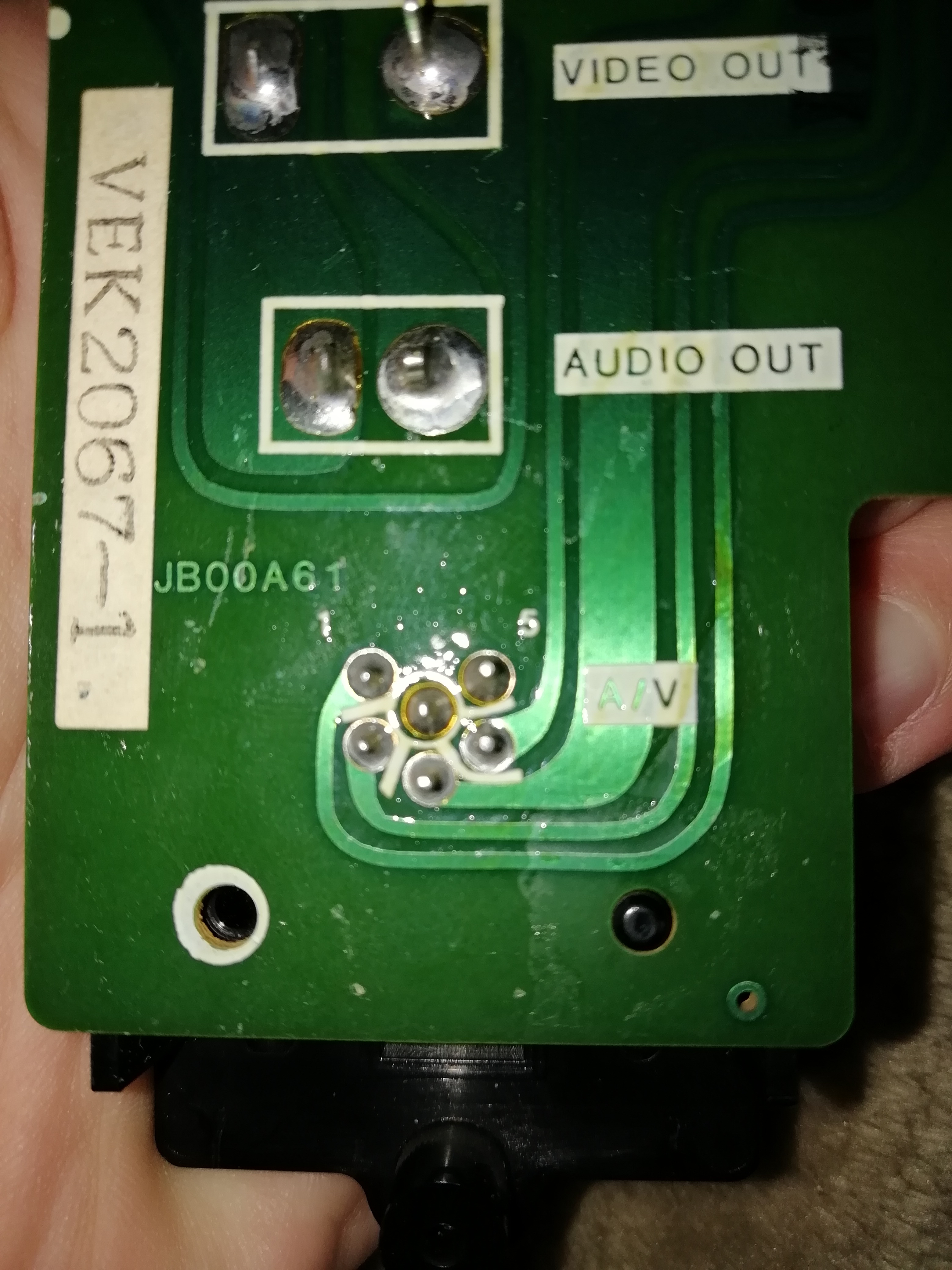

    Kiedyś przewinął mi się przez ręce stacjonarny magnetowid także Blaupunkta, z którego odnalazłem dzisiaj jedną płytkę z gniazdami. Jest na niej także gniazdo AV, takie jak w tym nad którym teraz się głowię. Rzeczywiście w przypadku tej płytki, środkowy bolec gniazda DIN jest nie wykorzystany. Kabel AV - DIN 5 do starego magnetowidu, poszukiwany schematKabel AV - DIN 5 do starego magnetowidu, poszukiwany schemat
