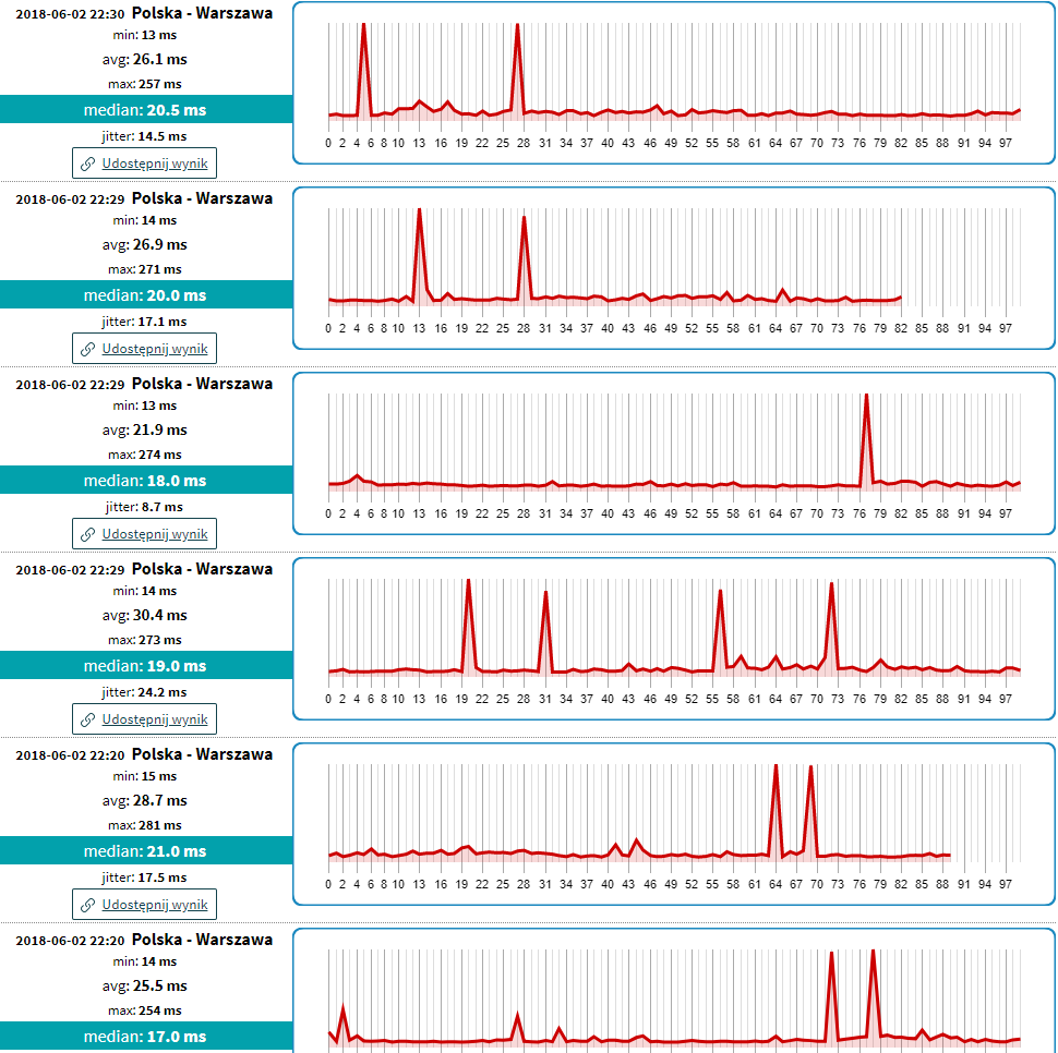

    Witam, borykam się z bardzo irytującym problemem. Otóż non stop co jakieś średnio 5 sekund mam skoki pingu do 250-280 (nie więcej ani mniej) które trwają z pół sekundy, po chwili ping wraca do 30ms. Jest to dość odczuwalne, nie mówiąc jak bardzo denerwujące. System jest w miarę świeży, miesiąc temu był instalowany od nowa (win10), internet radiowy, korzystam z wifi (nie mam możliwości podpięcia komputera do routera przez kabel), komputer znajduje się w odległości ok. 3m od routera, sygnał nie przechodzi przez ściany. Dzieje się to nawet o tej porze, gdzie jest prawie środek tygodnia i 23. godzina. Dołączę zrzut ekranu z pingtestu
    Skoki pingu co 5 sekund do 280ms przy wifi i internecie radiowym

    Niestety, ale nie tylko.
    +według teamspeaka gubię również pakiety. Wartość wzrasta średnio co 2 minuty do 1-2% (o ile ma jakiś sens powoływanie się na ten program)
    Skoro net radiowy to jaki sprzęt operatora, jaki Twój sprzęt, jak to razem połączone?
    Jaki download i jaki upload?
    czy tylko na tym komputerze jest problem?
    W10 - system z wiecznymi problemami...
    Skoro korzystasz z wifi - to trzeba zrobić pomiar otoczenia sieciowego i tu wstawić wynik pomiaru:
    https://www.elektroda.pl/rtvforum/topic3158772.html
    Możesz nawet siedzieć na routerze i nie mieć żadnego wifi - 3m i zero ścian to żaden argument.
    Może się okazać, że trzeba będzie pominąć Twój router jeśli jest i kablowo na czas testów połączyć się z anteną od internetu na dachu.

    Witam. W dniu dzisiejszym podpiąłem się do routera poprzez kabel. Łącze jest trochę bardziej stabilne, aczkolwiek dalej występują skoki pingu.
    Z jakiego sprzetu korzysta mój operator tego nie wiem, ale 1km ode mnie jest nadajnik, który przesyła fale radiowe do mojego modemu na dachu, modem jest połączony z routerem tp link tl-wr841n.
    Downloadu mam 15Mb/s a uploadu 2Mb/s. Zawsze było okej, bez żadnych skoków. Kontaktowałem się z moim operatorem, no i jak widać żadnego to efektu nie przyniosło.

    To pomiń Twojego TP Linka i podłącz się kablowo wprost do anteny z dachu - testuj.

    Masz swój router - no to chyba jakoś Ci sygnał do niego z tej anteny podłączyli?
    Taka antena musi mieć zasilanie PoE - więc taką "kostkę" masz na 100% w domu.
    Odłącz przewód od TP Linka i już masz dostęp prosto do anteny.

    Faktycznie, nie pomyślałem. Tylko przewód jest tak odmierzony że sięga do regału w drugim pokoju i ani metra więcej. Musiałbym cały komputer przenieść.
    No coś zrobić musisz.
    Bez weryfikacji tego co radzę to dalsze błądzenie w lesie i szukanie winowajcy gdzie go wcale może nie być.

    Spróbuję w następnym tygodniu jak będę na urlopie.
    Nie wiem do końca czy to wina routera. Wczoraj grałem w fps'a i ping był stały 40-43ms i ani 1 więcej. (ok. 2h)
    Ale zobaczymy jeszcze.
