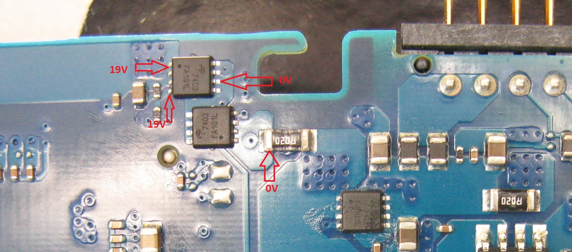

    Pacjent to to Samsung NP300E
    Oznaczenia płyty:
    Scala3-15/Petronas-15
    Brak reakcji na power, nie ładuje - TRUP
    Brak śladów zalania
    Ze wstępnych ustaleń wynika że napięcie nie dociera na główny rezystor
    Wygląda to tak jak na zdjęciu
    Samsung NP300E - Brak reakcji na włącznik, nie ładuje
    Brak oznaczeń i schematu więc musze się posiłkować zdjęciami.
    Wynika z tego że pierwszy klucz jest zabezpieczony i nie puszcza napięcia dalej.
    Klucze sprawne
    Rezystancja po obu stronach rezystora prawidłowa.
    Po podaniu napięcia na rezystor, płyta reaguje na włącznik ale od razu się wyłącza.
    Jak to ruszyć?
    Mały falstart:
    Uszkodzony okazał się pierwszy klucz.
    Miernik zawiódł i dokonałem złego pomiaru.
    Temat do zamknięcia
    Po wymianie klucza płyta ruszyła
