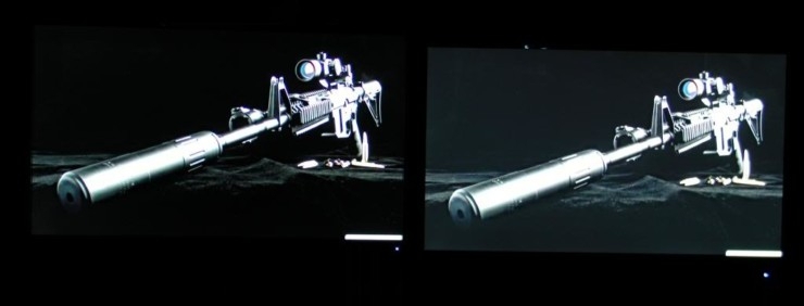

    Jak chcesz dorzucać tysiąc to bierz Samsunga 55MU7002.
    Dobra matryca VA - wysokokontrastowa, niski input lag, dobry HDR, 120 Hz, pełna chroma
    Chyba najtanszy od kilku miesięcy, dobry telewiozr "do wszystkiego"

    LOCOLOCO napisał:
    To zwykła ściema marketingowa sprzed 10 lat.
    Żadna ściema. Każdy widzi na własne oczy.
    LOCOLOCO napisał:
    Już dawno różnice się zmieniły.
    Bzdura. W kwestii kontrastu nic się nie zmieniło od 10 lat. Tak jak dawniej, tak i teraz matrycę IPS mają od 900 do 1500:1 .
    Było i jest slabo.
    LOCOLOCO napisał:
    Najlepsze matryce na świecie do grania są tylko na IPS ( patrz monitory EIZO)
    Co ma piernik do wiatraka ?
    To forum o TELEWIZORACH, nie MONITORACH.

    Wystarczy zgasić światła i juz kaźdy zauważy różnicę.
    Nawet dziecko...
    No ale oczywiście handlowiec/sprzedawca będzie Ci nadal wciskał ze białe jest czarne.
    W takich czasach żyjemy....

    Chyba za często bierzesz udział w szkoleniach sprzedażowych...
    Właśnie przez to aby ukryć niedoskonałości matryc IPS w sklepach stosuje się bardzo mocne światło jarzeniowe.
    Zresztą sztuczek jest więcej ale przecież nie będę uczył sprzedawcę fachu, co ? ;)
    Prowadzisz swój sklep to bardzo dobrze wiesz o czym mówie...
