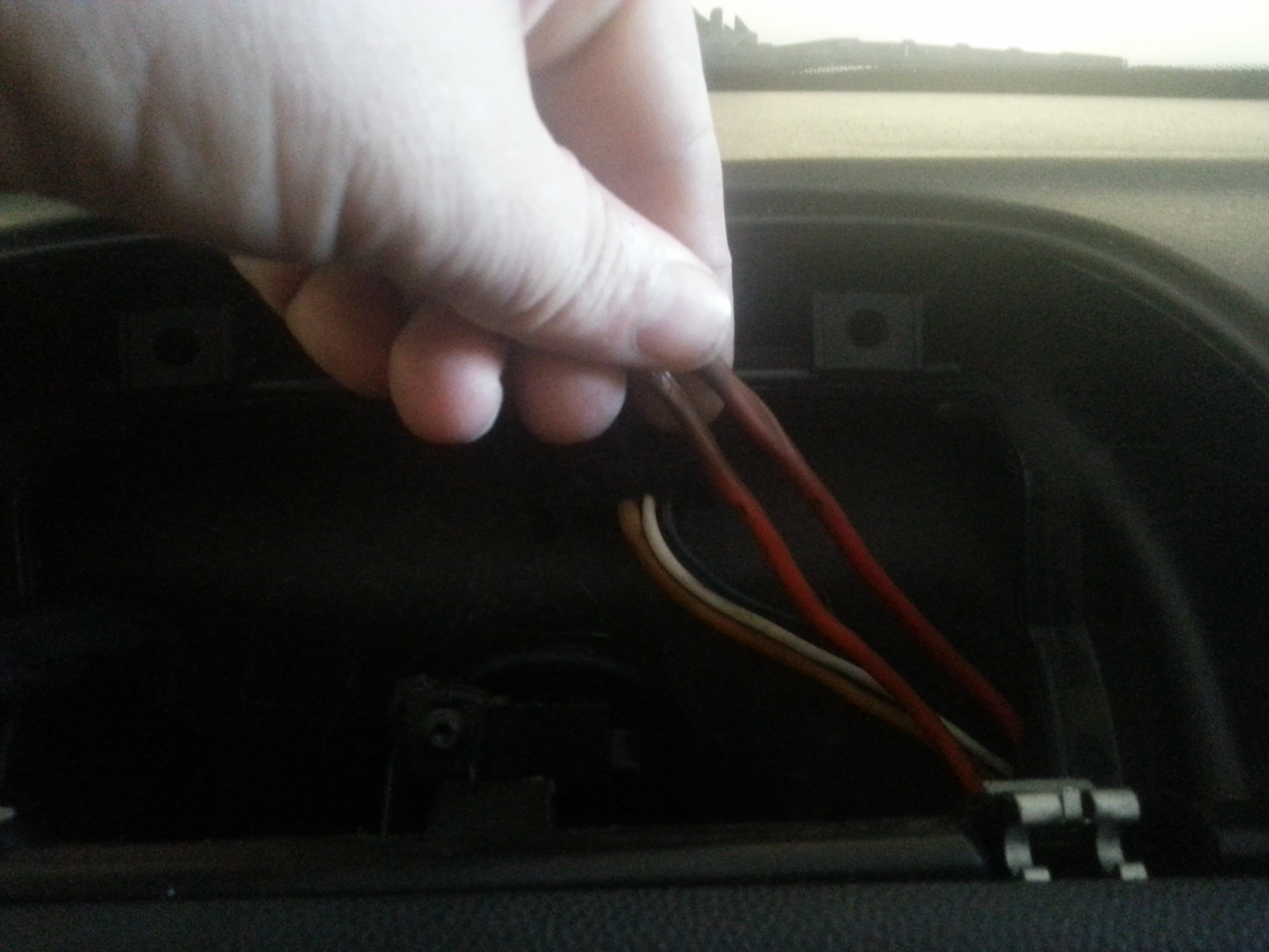

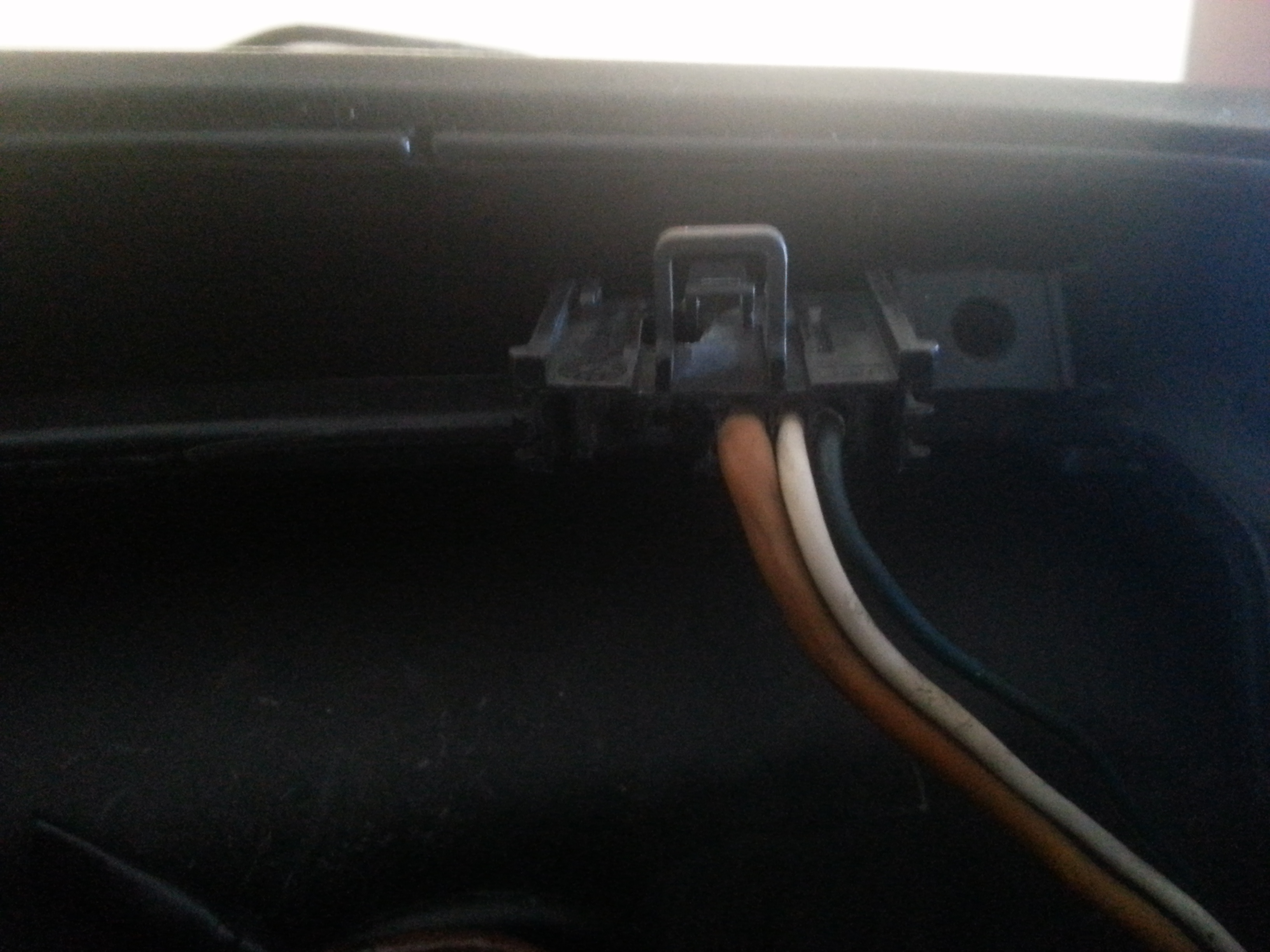

    Witam. Ostatnio przestała mi chodzić dmuchawa ( klimatyzacja) Po wyciągnięciu całego schowka od pasażera wyciągnołem cały rezystor i z tunelu , i po obejrzeniu kostki zauważyłem w czym jest problem była on wytopiona w 2 pinach i czasem łączyła a czasem nie . Gdzieś w internecie gostek pokazywał dobry sposób do dostania się do tej właśnie kostki, trzeba było zdemontować wyświetlacz na desce rozdzielczej i wkładając tam rękę można wyjąć tą kostkę do góry, teraz dostęp jest na tyle dobry że można bez problemowo wymienić całą kostkę. Na allegro taka gotowa kostka z kablami dostępna jest za niewielkie pieniądze. Niestety gdy wyciągałem kostkę ,z tych wytopionych pinów wysuneły mi się 2 grube przewody
    i teraz nie wiem jak mają być . W kostce jest 2 piny cienkie i 3 grube. Rezystor jest w środku ponumerowany 1,2,3,4,5 Patrząc od konca
    pin 5 kolor niebieski, pin 4 kolor biały, pin 3 gruby brązowy , zostaje dwa grube kable które nie wiem w którym pinie który, zostaje kolor czerwony i pomarańczowy
    Moje pytanie czy jak połącze w ciemno te piny to czy może coś się spalić czy może dmuchawa odwrotnie chodzić Proszę o jakież wskazówki

    #2 17313616
    Mirek99
    Posty: 434
    Pomógł: 37
    Ocena: 232
    Te przewody są połączone z przełącznikiem do zmiany obrotów wentylatora. Porównaj kolejność na przełączniku-pomoże dobrać kolejność podłączenia do rezystora.
  • #3 17314579
    artek 37
    Poziom 3  
    Posty: 267
    Ocena: 31
    Witam. Dziękuje Panie mierek99 twoja podpowiedz jak najbardziej trafna, zdemontowałem panel nawiewu odpiołem kostkę i faktycznie były tam widoczne kolejność kabli po kolorach. Polutowałem wszystko, założyłem koszulki termokurczliwe, próba i wszystko działa jak należy Jeszcze raz dziękuje i pozdrawiam
