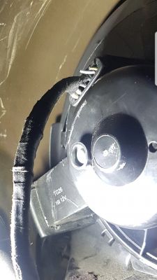

    Witam wszystkich. Zauważyłem że problem jest dość częsty jednakże tu przy okazji tego że dmuchawa nie reaguje w ogóle, przejrzałem się wtyczką i jedna wygląda podejrzanie. Prosiłbym o podpowiedź lub jakiś schemat opisujący te dwa, wydaje się obcięte przewody.
    Peugeot 307 sw - Brak reakcji dmuchawy, podejrzane wtyczki i przewody
    Dodam że za pierwszym razem kiedy ruszyłem wtyczkami (Tak mi się wydaje, że nimi) wentylator się odezwał. Teraz za drugim i kolejnym razem nie daje to już żadnego efektu.

    Może być wtyka wypalona lub szczotki się skończyły. Zobacz czy zasilanie dochodzi

    Patrzyłem w drugą kostkę, tą z przewodami czarnym i dwoma czerwonymi, dwupinową . Na czerwonym stały plus, na czarnym plus zmienia wartości po zwiększeniu obrotów wentylatora. Wygląda jakby faktycznie gdzieś w środku w wentylatorze siedział problem. A te dwa przewody odcięte?
