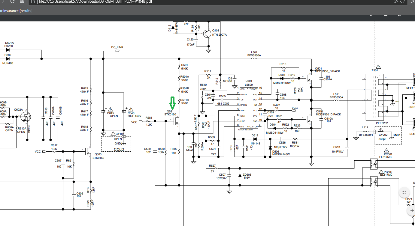

    Jak w temacie, obudowa TO-92 lub jakiś sensowny zamiennik.

    Nie ma zamiennika.
    Orginał z Chin 1.5$/szt lub na ebay ok.7euro/szt
    [Kupię] tranzystory STK0160
    p.s
    Mwia,że ten od Fairchild podejdzie FQP3N60C, ale inna obudowa i duży Id
    Podobnie SMK0460F (To-220)
    • FQP3N60C.pdf (741.23 KB) Musisz być zalogowany, aby pobrać ten załącznik.
    • stk0160.pdf (457.09 KB) Musisz być zalogowany, aby pobrać ten załącznik.

    Wiem, ze u skośnookich jest, ale zależy mi na czasie. Dokładnie w takim zasilaczu mam padnięty, zasilacz po burzy wymieniłem wszystkie 3 scalaki i Mos-fety w głównym zasilaczu. Wsawiałem na próbe rózne i niestety nie startuje, innych uszkodzeń nie widzę, poza Q103, tutaj dałem na pająka 2SA1013.

    Wstawiłem FQP5N60 i poszło bez problemów, wiadomo ten tranzystor jest na wyrost, ale miejsca jest na jego wstawienie.
