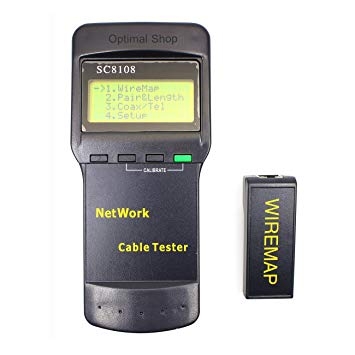

    Jeśli chodzi o skrętkę to dość fajny jest
    [Rekomendacja] Jaki miernik do ciągłości przewodu i uszkodzeń izolacji?
    "Tester okablowania SC 8108" - pokazuje poprawność zarobienia RJ-45, przybliżoną długość przewodu, przekrosowanie czy brak pary.

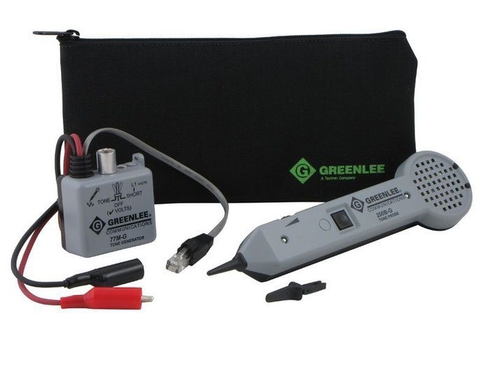

    A do sprawdzania ciągłości przewodu, zwarcia czy co najbardziej potrzebne - wyszukiwanie par - służy
    "GreenLee 601K-G". To drugie urządzenie u mnie w pracy już zwróciło się kilkanaście razy. Sprawdzone działanie na linii telefonicznej w odległości ok 8km.
