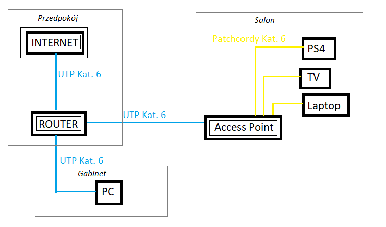

    Mam problem z prędkością łącza w AP. Poniżej schemat sieci:
    Konfiguracja sieci Router+AP - gorsza prędkość Internetu z AP
    Dostawcą Internetu jest Supermedia Sp. z o.o. Prędkość łącza to 200 Mbps.
    Router główny (od dostawcy): NETIS WF2780
    IP: 192.168.1.2
    DHCP: tak (zakres: 192.168.1.4-192.168.1.254)
    Access Point (próbowałem trzech modeli): TP-LINK TL-WR740N lub NETIS WF2780 lub TP-LINK TD-W8960N
    IP: 192.168.1.3
    DHCP: nie (wyłączony)
    Połączenie pomiędzy routerem i AP: LAN-LAN.
    Sieci wifi mają różne ssid w routerze i AP. Używam tylko pasma 2.4GHz.
    PC w gabinecie osiąga po kablu prędkość 200 Mbps bez problemu. To samo ma miejsce w salonie jeśli podłącze jakiekolwiek urządzenie po kablu z pominięciem routera, tj. tak jak poniżej:
    Jednak chcę mieć ten AP w salonie żeby podłączyć różne urządzenia po kablu oraz żeby mieć tam lepszy zasięg WIFI. Problem polega na tym, że:
    1. Stosując jakiekolwiek z trzech wymienionych urządzeń jako AP nie jestem w stanie osiągnąć po kablach/patchcordach prędkości wyższej niż 90 Mbps.
    2. W przypadku stosowania dokładnie takiego samego modelu urządzenia jako router jak i AP (NETIS WF2780) sieci strasznie się gryzą i momentami nie działa w ogóle Internet - ani po WiFi ani po kablu.
    3. W przypadku modelu TP-LINK TL-WR740N WiFi działa ok, ale też jest to maksymalnie 90Mbps.
    4. W przypadku modelu TP-LINK TD-W8960N LAN działa ok, ale WiFi potrafi się wieszać (tj. brak dostępu do Internetu po WiFi z AP lub z Routera lub z obydwu urządzeń).
    Czy możecie mi doradzić co mogę zrobić aby przynajmniej po kablu z AP było więcej niż 90Mbps w salonie? To mój pierwszy post więc jeśli coś pominąłem albo źle wstawiłem to prośba o wyrozumiałość. Dodatkowe info oczywiście mogę podać.

    Przez TL-WR740N i TD-W8960N więcej nie będzie bo mają porty 100 Mb/s. Trochę wygląda jak niekoniecznie dobry/dobrze zarobiony kabel. Jedne urządzenia sobie na nim radzą, inne niezbyt, ale to tylko taka teoria.

    Pierwszy i trzeci mają porty 100 Mb/s więc szybciej nie będzie.

    Kable nie powinny być problemem - były sprawdzane miernikiem fluke dtx 1800 (skalibrowanym - żeby nie było).
    Limity portów w TP-LINKach wyjaśniałyby moją sytuację. Czy możecie zaproponować urządzenie, które spełniało by moje wymagania?

    Ale to jest dziwne że ten Netis nie działa, nie ma powodu by nie działać. Spróbuj podłączyć go przez jakiś switch czy coś takiego.
    TP-Link Archer C7 V2, V4 jak bez 5 GHz to TL-WR1043ND V4. Oba wspierane przez alternatywny FW (co daje możliwość użycia WAN jako LAN).
