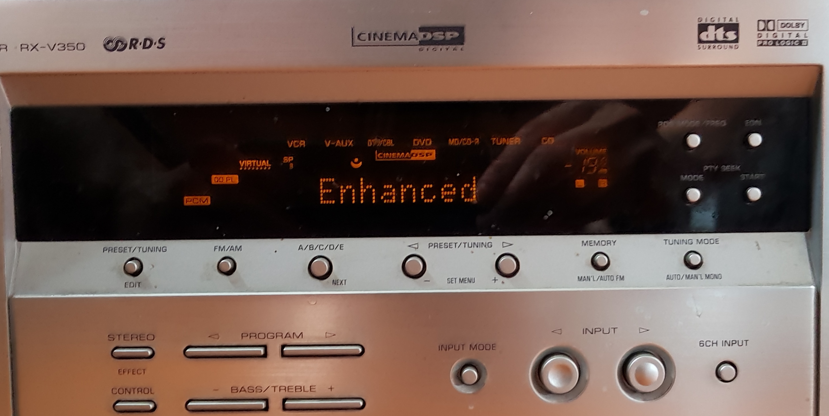

    Witam, potrzebuję porady od fachowców :)
    Mam amplituner Yamaha RX V-350 oraz 5 głośników Yamahy. Nie wiem jak ustawić, aby dźwięk wydobywał się ze wszystkich głośników. Działają tylko 2 frontowe. Centralny oraz 2 "zewnętrzne" nie działają. Dorzucam 2 fotki.
    • Yamaha RX V-350 - jak aktywować dźwięk z 5 głośników? ampli v1.jpg (3.56 MB) Musisz być zalogowany, aby pobrać ten załącznik.
    • Yamaha RX V-350 - jak aktywować dźwięk z 5 głośników? ampli v2.jpg (1.4 MB) Musisz być zalogowany, aby pobrać ten załącznik.

    Mam RXV-361 i u mnie muszę ustawić tryb 5-channel stereo lub podać sygnał 5.1 przez złącze coaxial lub opical.
