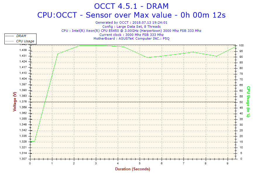

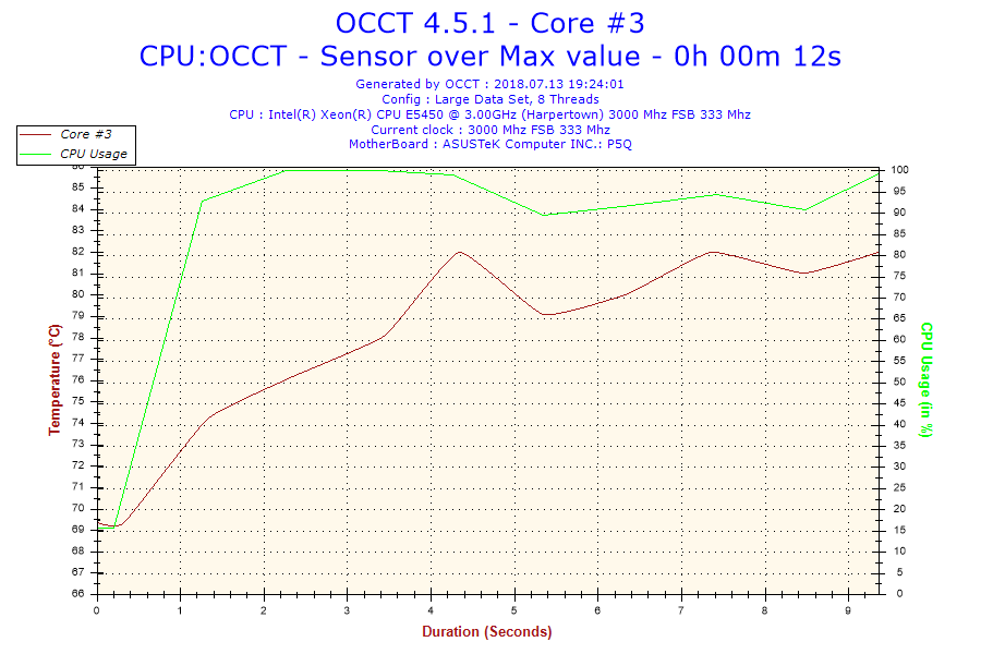

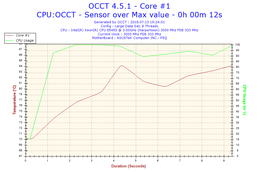

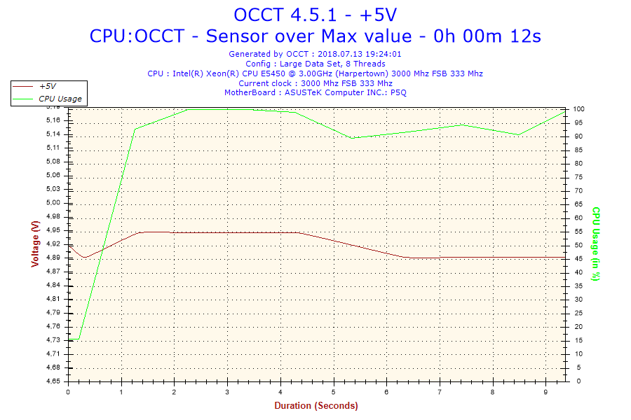

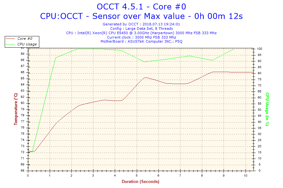

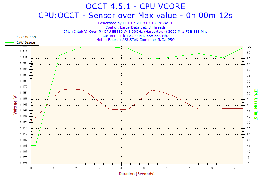

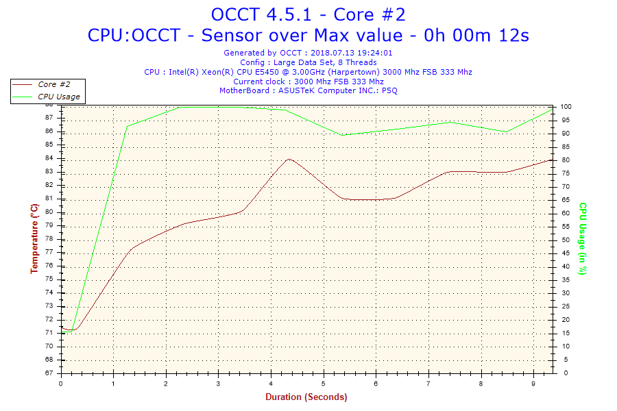

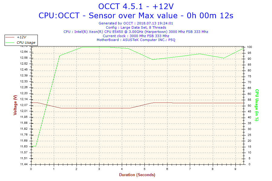

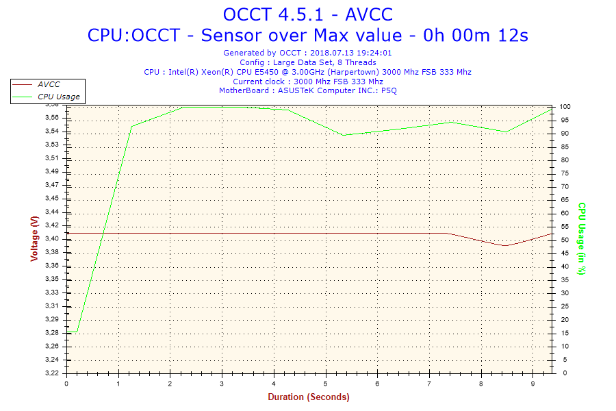

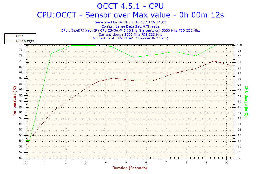

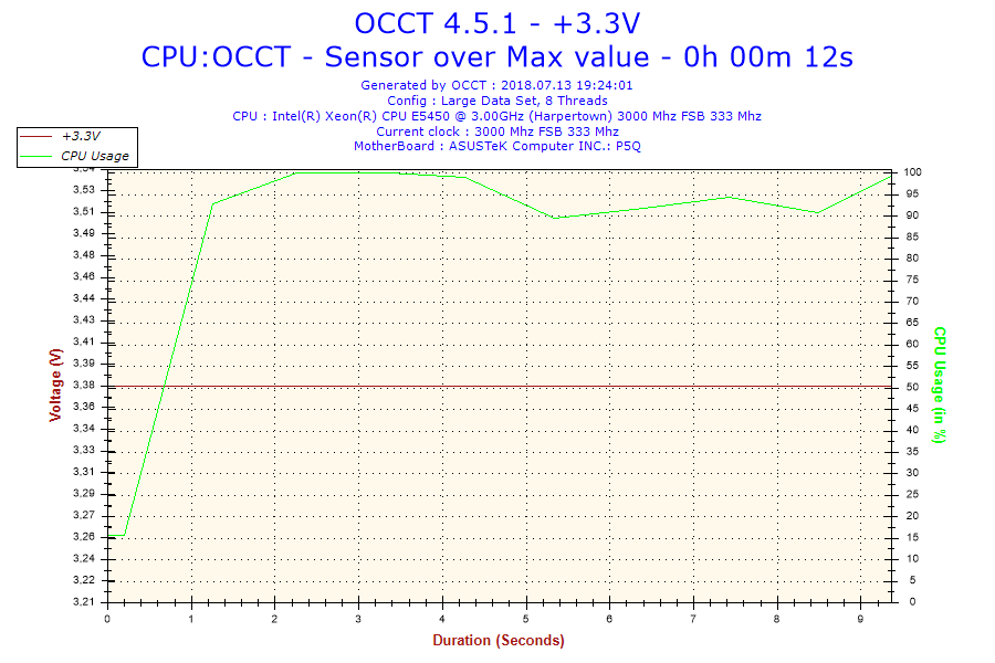

    Witam, chciałby poprosić o pomoc, mój procesor z niewiadomych przyczyn ma bardzo wysokie temperatury ponieważ na pulpicie dochodzi do 60°C,
    a w stres test nie przechodzi 15 sekund więc jest bardzo wysoka.
    Dane techniczne:
    Xeon e5450
    Asus p5q
    GTX 650
    Seagate 1tb
    Fortron 400 w
    Tu podam kilka zdjęć i możliwych przyczyn:
    1 zdjęcia: Xeon e5450 osiąga 60°C na pulpicie - wysokie temperatury CPUXeon e5450 osiąga 60°C na pulpicie - wysokie temperatury CPUXeon e5450 osiąga 60°C na pulpicie - wysokie temperatury CPUXeon e5450 osiąga 60°C na pulpicie - wysokie temperatury CPUXeon e5450 osiąga 60°C na pulpicie - wysokie temperatury CPUXeon e5450 osiąga 60°C na pulpicie - wysokie temperatury CPUXeon e5450 osiąga 60°C na pulpicie - wysokie temperatury CPUXeon e5450 osiąga 60°C na pulpicie - wysokie temperatury CPUXeon e5450 osiąga 60°C na pulpicie - wysokie temperatury CPUXeon e5450 osiąga 60°C na pulpicie - wysokie temperatury CPUXeon e5450 osiąga 60°C na pulpicie - wysokie temperatury CPUXeon e5450 osiąga 60°C na pulpicie - wysokie temperatury CPUXeon e5450 osiąga 60°C na pulpicie - wysokie temperatury CPUXeon e5450 osiąga 60°C na pulpicie - wysokie temperatury CPUXeon e5450 osiąga 60°C na pulpicie - wysokie temperatury CPUXeon e5450 osiąga 60°C na pulpicie - wysokie temperatury CPU
    2. Złącze 8 pin na płycie głównej pod 8 pin jest podpięte 4 pin z przyczyny braku złącza 8 pin w zasilaczu
    3.Chłodzenie box na procesorze
    4. Pasta termoprzewodząca MX-2, ale już ma chyba z 3-4 lata
    5. Chłodzenie jest praktycznie nowe bo ma miesiąc

    Ile czasu masz ten procesor?
    Chłodzenie praktycznie nowa a pasta 3-4 lata?!
    Pastę się wymienia przy każdym zdjęciu chłodzenia to raz a dwa jeżeli mowa o takim zwykłym chłodzeniu od Intela to jest ono poprostu zbyt mało wydajne do Xeona.

    1. procesor mam od ok. 3 tygodni
    2. Pasta w tubce ma 3-4 lata a wymieniałem ją na procesorze parę dni temu
    3.Chłodzenie to arctic alpine 11

    Jeżeli chłodzenie jest poprawnie zamontowane to nic się tutaj nie wymyśli.
    Pasta o ile nie zrobiła się gęsta i była w zamkniętej tubce powinna być ok.
    Po prostu to chłodzenie nie daje sobie rady, warto by je wymienić na konstrukcję
    wieżową typu np Spartan 3 Pro/Fera 3 albo o podobnej wydajności.
    za słabe chłodzenie procesora
