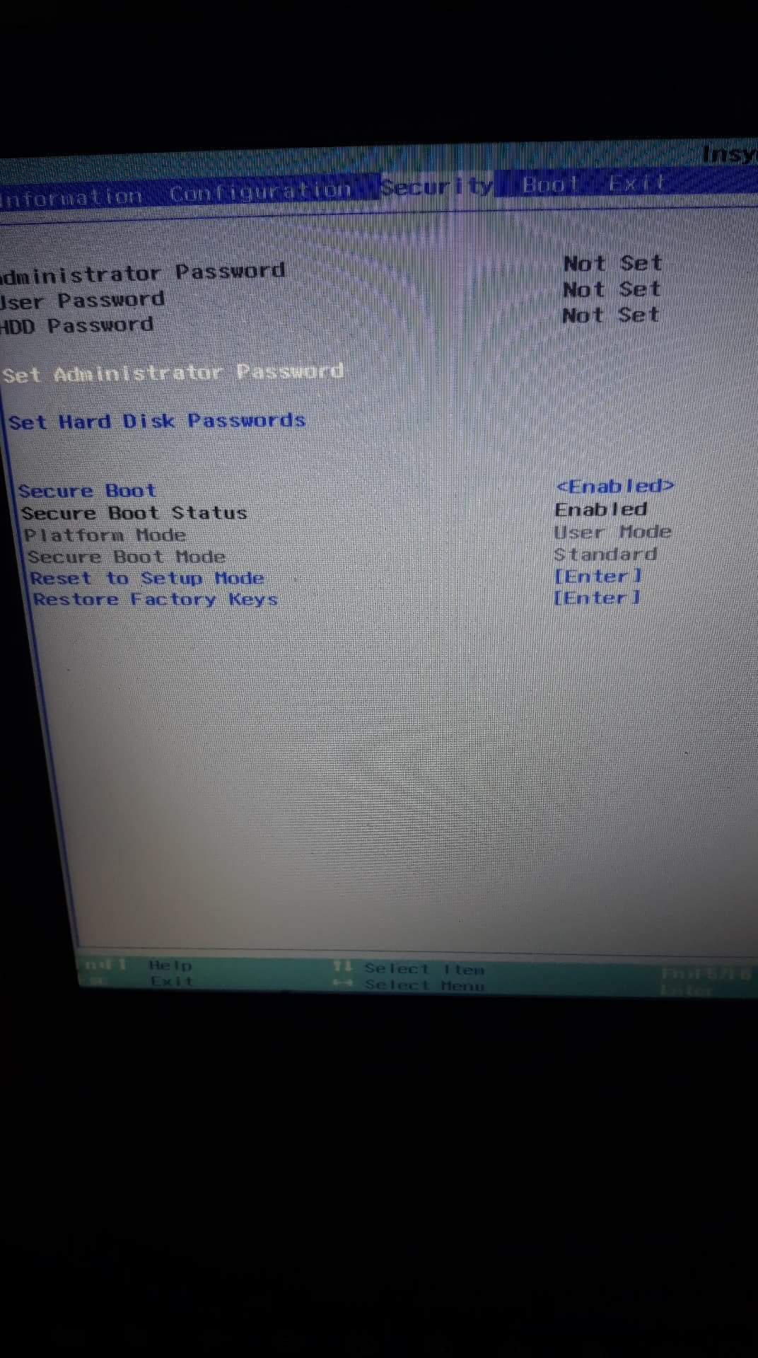

    W biosie jest tak jak na zdjęciach

    To wiadomo - już w pierwszym poście pokazywałeś i pisałem co jest przyczyną.
    Windows nie startuje bo być może z partycją ESP coś się stało i/lub w GPT jej GUID jest nieprawidłowy dlatego EFI "nie widzi" Windows Boot Manager - na zakładce |Boot| pod czarnym napisem EFI masz tylko wpisy startu z sieci.
    Dysk można wyjąć i wprowadzić poprawki na innym komputerze albo na tym ale do tego jest potrzebny jakiś pendrive startowy z nagranym np. Linux Mint
    Po wszystkim przydałoby się wgrać najnowsze F/W: A7CN43WW
