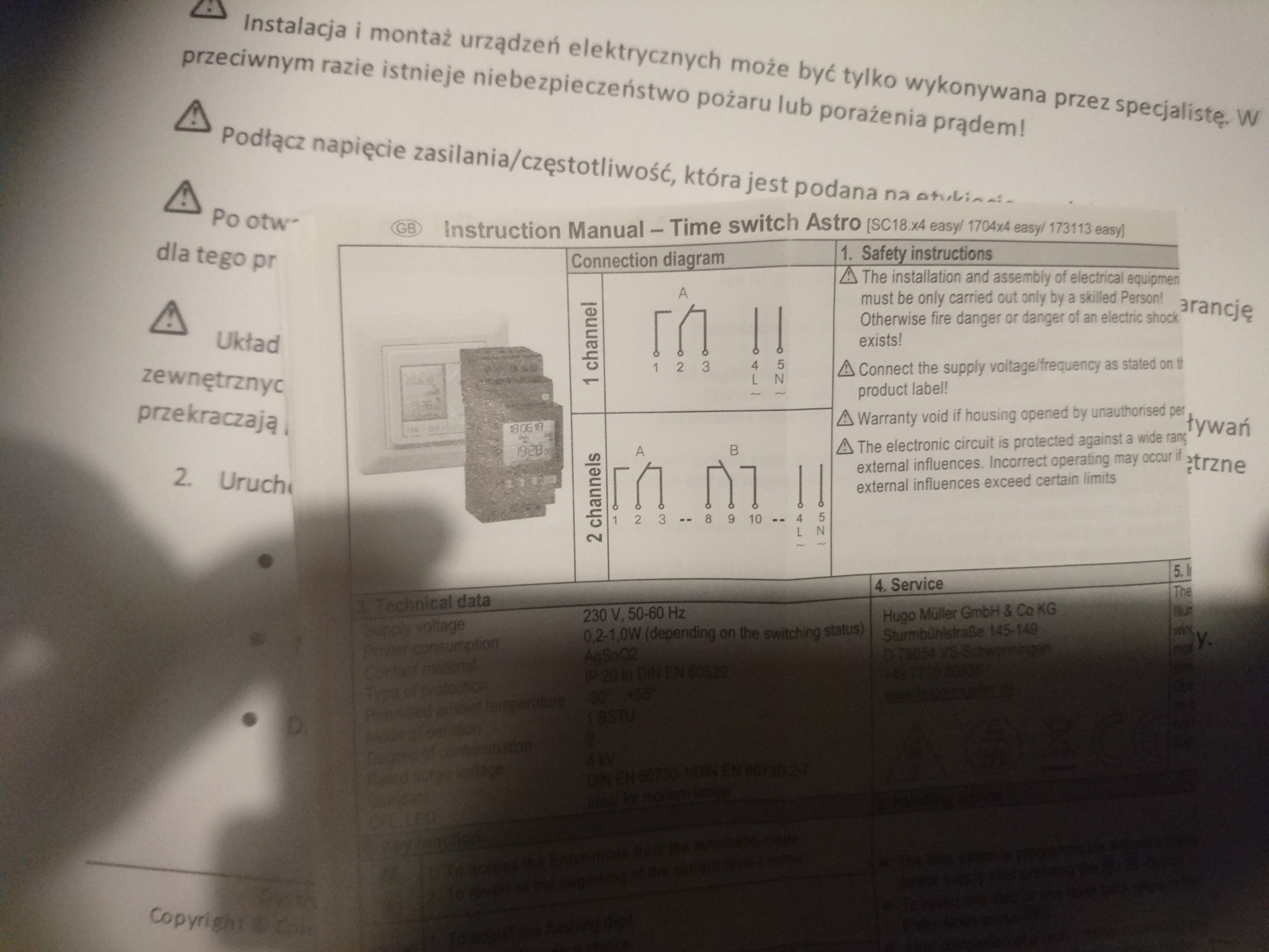

    Witam zakupiłem programator czasowy do sterowania oświetleniem zamiast włącznika. Mówili że będzie proste w podłączeniu niestety nie dałem rady proszę o pomoc. Mam 6 przewodów 3 z kabla zasilanie i 3 z kabla do lampek na zewnątrz. Żółte są spięte razem, ochronny. Zostają 2 niebieskie czyli 0 i 2x faza brązowy. Mam dwa schematy jeden z instrukcji pl i drugi z instrukcji de oba różne, i trzeci schemat z tyłu programatora proszę o wytłumaczenie krok po kroku jak to podłączyć ewentualnie które kable mam rozgałęzić i jak to podpiąć. Proszę o pomoc.
    • Jak podłączyć programator czasowy HugoMuller do oświetlenia? 6 przewodów, 3 schematy. DSC_0172.JPG (6.82 MB) Musisz być zalogowany, aby pobrać ten załącznik.
    • Jak podłączyć programator czasowy HugoMuller do oświetlenia? 6 przewodów, 3 schematy. DSC_0173.JPG (1.43 MB) Musisz być zalogowany, aby pobrać ten załącznik.
    • Jak podłączyć programator czasowy HugoMuller do oświetlenia? 6 przewodów, 3 schematy. DSC_0174.JPG (6.55 MB) Musisz być zalogowany, aby pobrać ten załącznik.

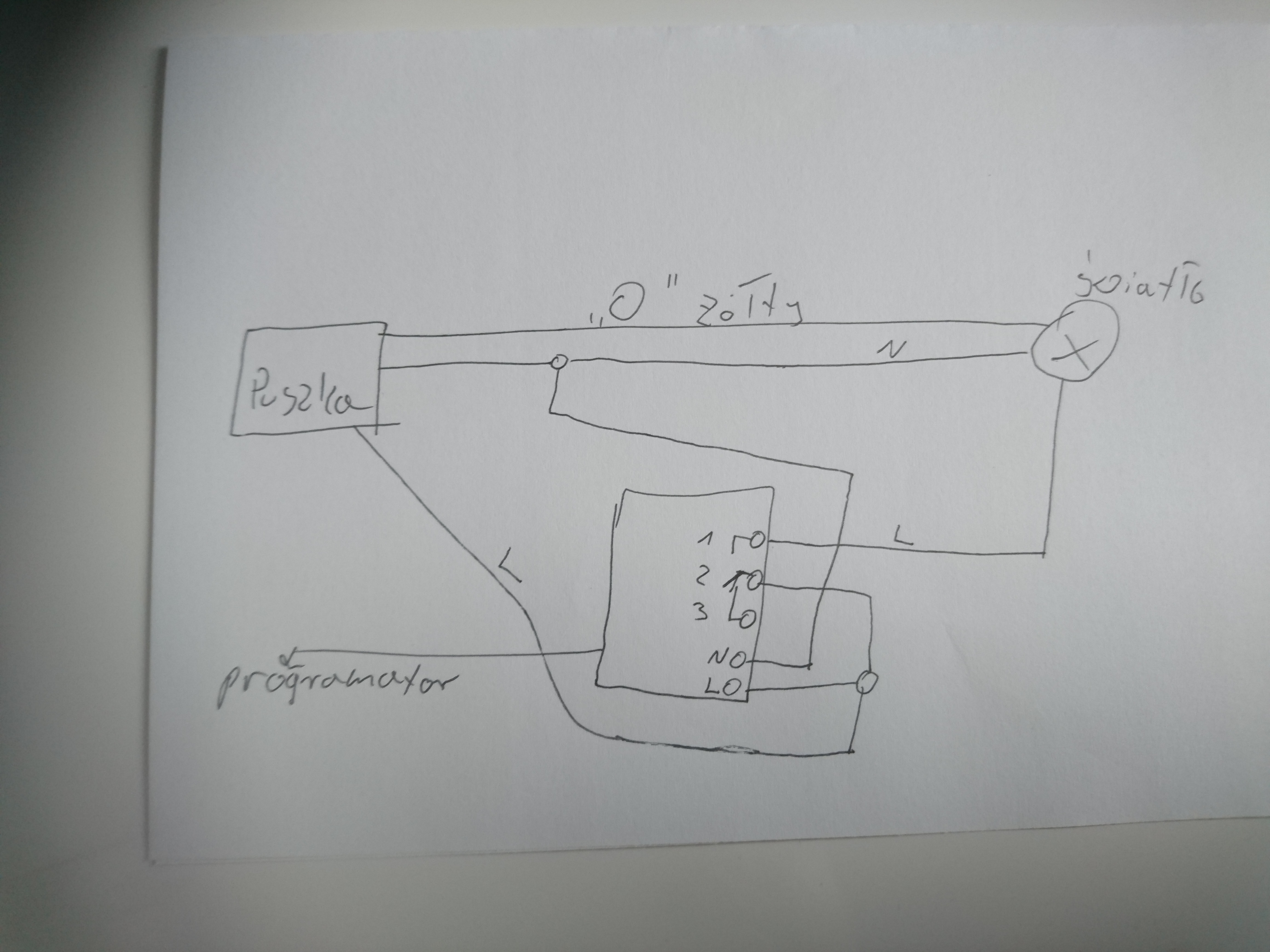

    Na zdjęciu z programatorem czarny przewód jest podpięty pod L, a niebieski pod N tak na zdjęciu wyszło przesunięcie.
    Moje połączenie wygląda tak czy jest dobrze z góry dziękuję za pomoc nie chciałbym go spalić
    • Jak podłączyć programator czasowy HugoMuller do oświetlenia? 6 przewodów, 3 schematy. DSC_0175.JPG (6.64 MB) Musisz być zalogowany, aby pobrać ten załącznik.

    Schemat jest ok
