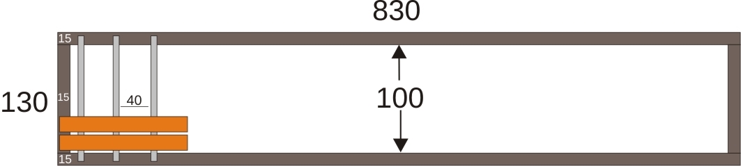

    Zmuszony jestem do przebudowania mojego tarasu/balkonu. Taras ten zbudowany jest z 15 cm belek drewnianych (grubość). Pomiędzy belkami miałem ułożone deski o grubości 5 cm ale niestety nie wytrzymały próby czasu. Zamierzam pozbyć się desek i w ich miejsce zamontować profil stalowy lub aluminiowy a na nim położyć deskę kompozytową. Profile oparte będą o belki na powierzchni 15 cm z każdej strony. Bez podparcia zostaje odcinek 100 cm. Profile będą od siebie odsunięte o 40 cm. W związku z tym mam pytanie jaki dać profil żeby konstrukcja była stabilna. Aluminium czy stal w ocynku? Czy wystraczy profil 40x40x3? Może lepiej dać 50x30x3? Mam nadzieję że obrazek trochę przybliży temat mojego problemu.

    A nie będzie prościej dać deski kompozytowe w pionie i bez profili?

    Deska kompozytowa potrzebuje podparcia co 40 cm więc pomysł z bezpośrednim położeniem odpada.
    Rama stoi na 6 słupach również z drewna.
    9 lat tak stoi i nic się z nią nie dzieje.
    Dodatkowo muszę jakoś zamocować balustradę i nie wiem czy z uwagi na długość ponad 8 metrów zwykłe przykręcenie słupka do belki od góry będzie odpowiednie. Może jakiś montaż od czoła np. przewiercenie się na wylot przez belkę i jakieś śruby dać.

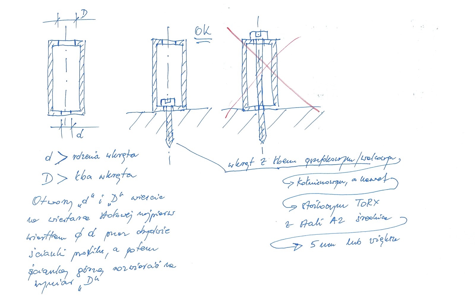

    Daj profil stalowy ocynkowany. Między profil a drewnianą belkę daj jakąś izolację, bo woda opadowa na połączeniu drewna i stali bardzo długo wysycha. Mam takie doświadczenie, że lepiej przekładkę dać niż nie dać, mimo, iż kształtownik jest ocynkowany. Co do przekroju, obydwa są nadmiarowe jeśli chodzi o wytrzymałość i wielkość ugięcia. Jeśli poradzisz sobie z mocowaniem i cenowo nie ma różnicy, daj 50x30x3; oczywiście 50 to będzie wysokość tej belki.

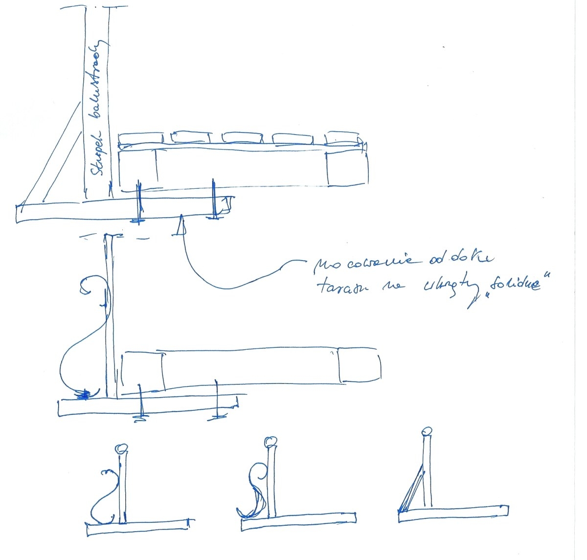

    Zanim zacznę robić podłogę muszę mieć pewność co do wykonania balustrady. Jeśli bowiem położę deski kompozytowe na legarach to chyba nie ma mowy o montażu słupków od góry. Zostaje montaż od czoła belki. Tylko czy taka balustrada na 8 metrach będzie stabilna?

    Zwróć uwagę że od dołu nie będzie się do czego wkręcić. Tam będzie pusta przestrzeń stąd moje obawy o wykonanie balustrady.

    ten dolny wspornik do którego przyspawany lub przykręcony jest słupek balustrady będzie miał 15+100+15+35 = 165 cm. To pozwoli na przykręcenie go do tych samych belek, do których będą przykręcone wsporniki deski kompozytowej - ale od spodu. Odstęp między słupkami balustrady zrobisz co 2 metry, czyli potrzebujesz takich wsporników z słupkami 5 sztuk.
    Rozumiem, że te 35 cm to wysunięcie wspornika do przodu? Pozostaje kwestia na jakiej wysokości mocować poprzeczkę między słupkiem balustrady a wspornikiem (ta co idzie pod kątem). 1/3 wysokości słupka czy 1/2? Żeby to jeszcze jakoś przyzwoicie wyglądało ;)
    Wrzucam fotkę jak to teraz wygląda.
