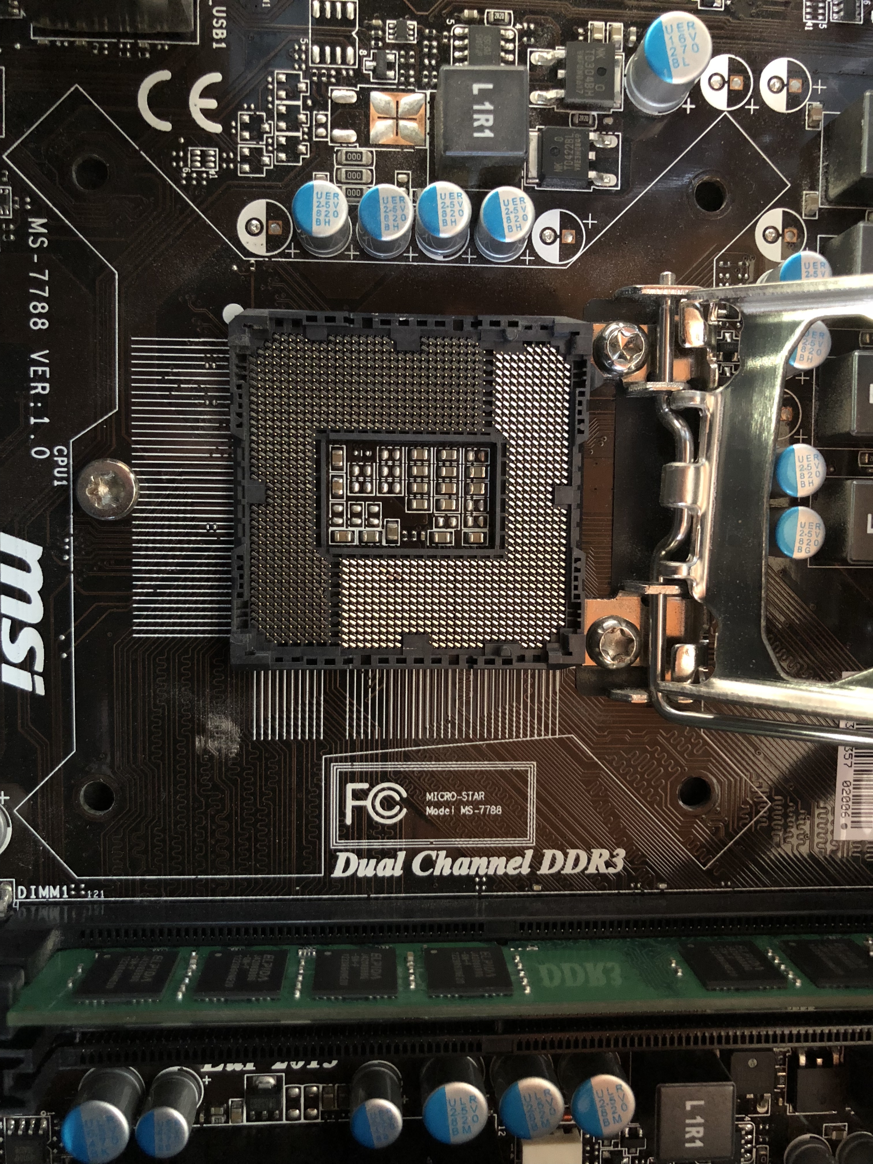

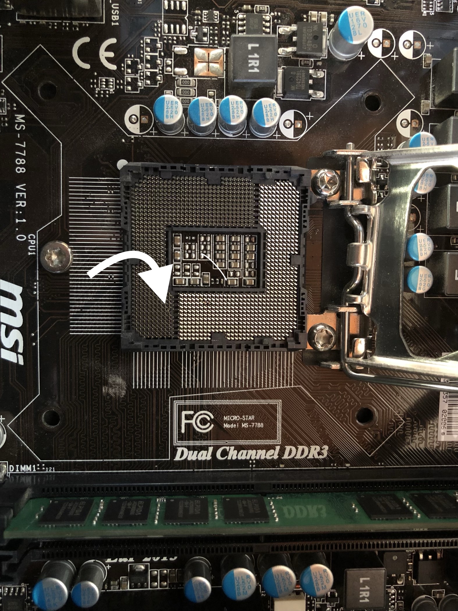

  • #9 17336175
    michael2272
    Posty: 28
    A wiec tak zasilacz mam corsair vs650
    Ja na gnieździe ani na procesorze nic nie widzę ale wrzucam tutaj zdjęcia do oceny
    Msi h61m-p31 g3 - Nie uruchamia się z RAM w gnieździe2, co robić?
    #10 17336200
    Pedros050
    Posty: 17914
    Pomógł: 2471
    Ocena: 3922
    W socket jedna nóżka urwana. Przyjrzyj się dokładnie przez lupę.
  • #11 17336251
    michael2272
    Posty: 28
    Mówisz o tym miejscu?
    #12 17336262
    Pedros050
    Posty: 17914
    Pomógł: 2471
    Ocena: 3922
    Niżej 2 rzędy pierwsza nóżka widać dokładnie ułamana. Po prawej stronie.
