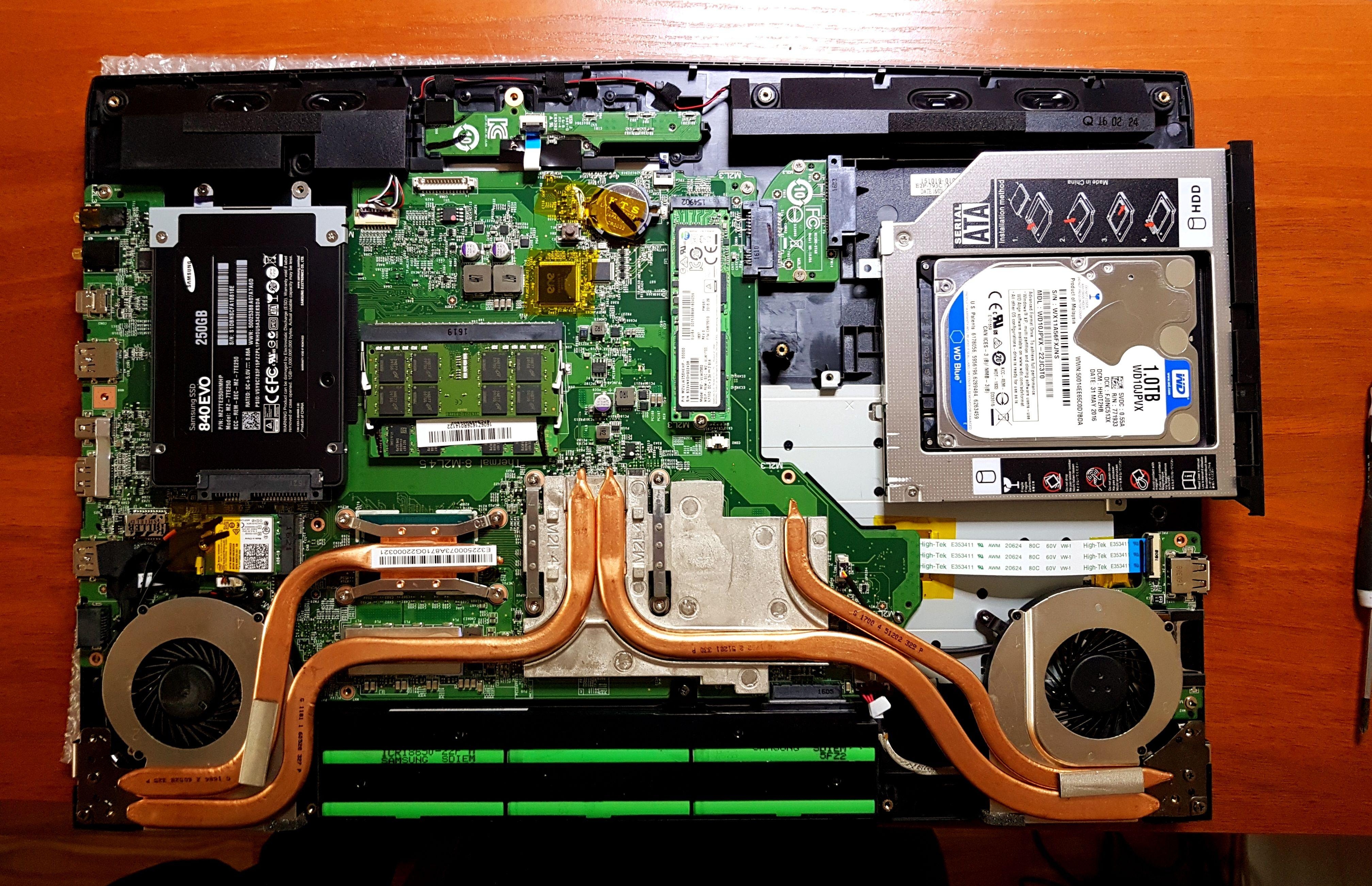

    Sprawa jest prosta skoro kupiłeś taki dysk to aby go włożyć będziesz musiał tak czy siak odkręcić całą dolną obudowę aby się dostać do płyty głównej tak więc zrób to teraz i zrób zdjęcie i podeślij teoretycznie mniej więcej ale nie na 100% tak to powinno wyglądać od środka i jeśli masz tam to środkowe gniazdo M2 to nie masz się niczym martwić.
    Czy ten dysk ssd bedzie pasował do mojego laptopa ?
    Źródło
    Na zdjęciu widać że prawdopodobnie właściciel miał domyślnie od kupna wsadzony zwykły dysk HDD ale wymienił go na SSD samsunga i dodatkowo wspominany dysk SSD M2 a dysk HDD wsadził w adapter i podczepił zamiast napędu CD który zapewne tak czy siak podpina po USB. Wygodna opcja zwłaszcza że napęd CD praktycznie nie jest używany ale nie pozbywamy się go i mamy do niego dostęp po USB.

    To Kolega jest niezły, jeśli po fotografii gniazda da radę ocenić, czy ono obsługuje tylko PCIe, czy również SATA :)
    Opis na stronie producenta laptopa wskazuje na to, że gniazdo M.2 powinno obsłużyć oba standardy.
    https://www.msi.com/Laptop/GL72-7RD/Specification
