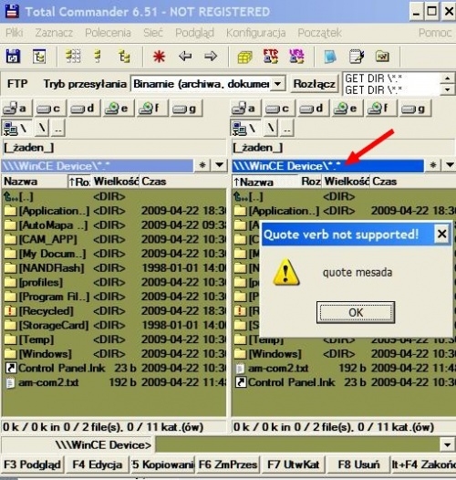

    Witam. Posiadam już leciwą nawigację ( ale była sprawna więc po co zmieniać) Lark 35.7 ostatnio coś jej się stało po uruchomieniu przestała w menu wyświetlać wszystkie napisy. Można to jakoś naprawić np w jakiś sposób wgrać nowe oprogramowanie czy coś??

    Na innym forum większości użytkowników pomagało wykasowanie pliku DeviceConfig.cfg z ukrytego folderu $MSD$
    Jka tam wejść? Program TotalCommander z wtyczką wincefs.wfx (na kompie). Łączysz sie z larkiem, w jednym z okien TCMD wchodzisz w Larka i klikasz w niebieski pasek z wierszem
    \\\WinCE Device\*.*
    jak sie uaktywni, zmieniasz wpis na
    \\\WinCE Device\mesada\
    i zatwierdzasz enterem

    Pomimo skasowania pliku DeviceConfig.cfg nadal jest to samo.

    Rozumiem, że potem urządzenie wyłaczałeś/resetowałes, a nie usypiałeś? Bo Larki miały dwufunkcyjny przełącznik. Po starcie powinien wyskoczyć komunikat "system initial....coś tam" i włączyć kalibracja ekranu
    Jeszcze spróbuj skasować cały folder $MSD$.
    W ostateczności format NandFlash, ale to już ryzykowne

    Urlop skończony czas brać się od nowa za nawigację. Wykasowałem cały folder $MSD$ robie reset wyskakuje system initializing... następnie uptade od 0 do 100% i nadal nic tak jak było tak jest nawet nie woła kalibracji ekranu. Myślałem już nawet o formacje NandFlash tylko gdzieś wyczytałem że jak nawigacja widzi kartę pamięci jako SDMMC ( a tak jest w moim przypadku) to tego się nie zrobi tylko nawigacja zostanie uszkodzona. Może już taki format robił na larku 35.7 z karta SDMMC??
