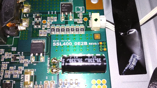

  • #5 17340441
    RobertPCB
    Posty: 7
    Dziękuje za kolejne wskazówki.
    Cały numer to SSL400_0E2B REV0.1.
    W załączniku zdjęcia płytki.
    • GRUNDIG 40VLE6010E - Dioda Standby kilkukrotnie miga/ podświetlenie nie działa opis.jpg (71.19 KB) Musisz być zalogowany, aby pobrać ten załącznik.
    • GRUNDIG 40VLE6010E - Dioda Standby kilkukrotnie miga/ podświetlenie nie działa cała płytka.jpg (74.03 KB) Musisz być zalogowany, aby pobrać ten załącznik.
  • #6 17340548
    GanCegall
    Posty: 4281
    Pomógł: 339
    Ocena: 1628
    Na foto nr2 widać, że podświetlenie działa.... więc w czym problem?
  • #8 17340683
    GanCegall
    Posty: 4281
    Pomógł: 339
    Ocena: 1628
    mirex napisał:
    skutkuje mignięciem diod.
    I ten moment udało się uwiecznić :-) gratulacje
  • #9 17340875
    RobertPCB
    Posty: 7
    Panowie nabijacie się ze mnie zamiast coś podpowiedzieć ;) naprawa takiego sprzętu to dla mnie nowość więc być może odpowiedzi nie są wystarczająco precyzyjne.
    Pytał Pan o konkretny model płytki to zrobiłem zdjęcie. Niestety nie udało mi się znaleźć jej schematu. Jeżeli posiada Pan taki schemat będę wdzięczny za udostępnienie i postaram się już sam wyciągnąć z niego w wnioski.
  • #10 17340991
    mirex
    Posty: 21794
    Pomógł: 1950
    Ocena: 1987
    No trochę się nabijamy, bo to jednak śmieszne, gdy twierdzisz, że nie masz podświetlenia, a zdjęcie temu przeczy. ;)
