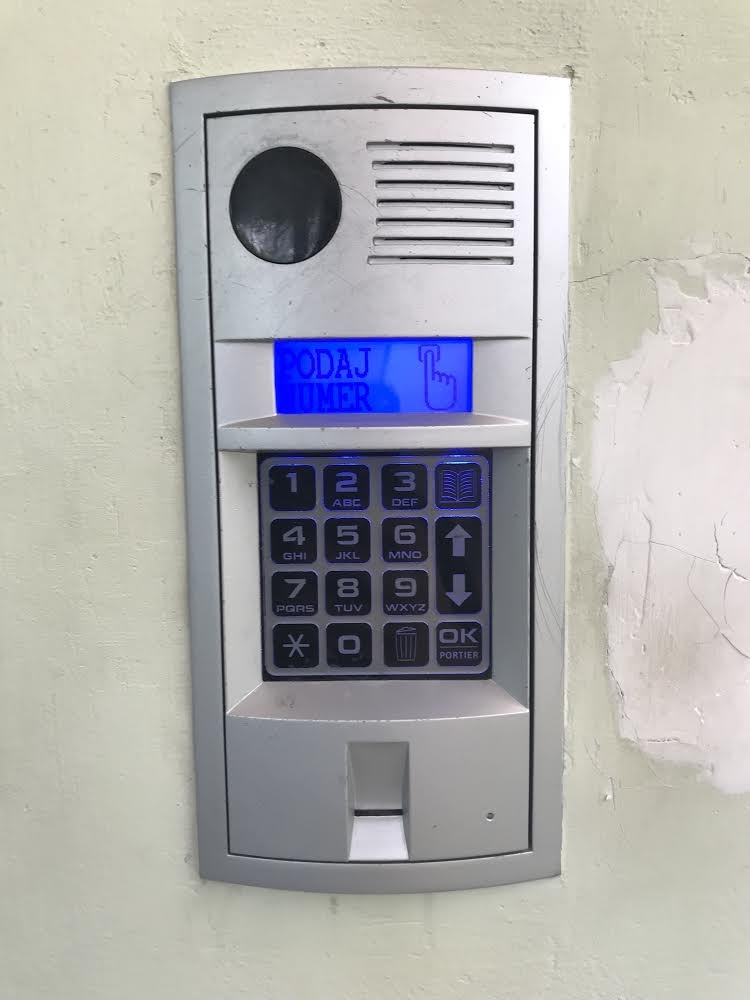

    Mam podobny problem ze swoim domofonem. Na klatce mam takie to urządzenie

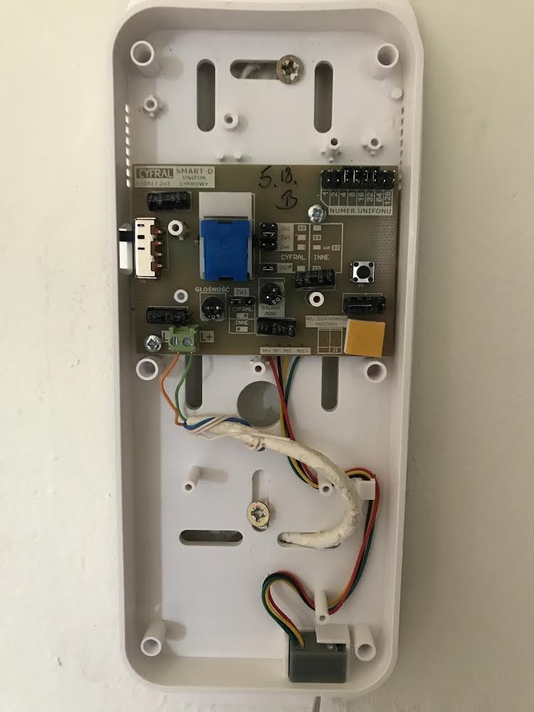

    W domu Cyfral Smart-D. Podłączony i zworki ustawione na inne

    Próbowałem z dwoma ustawieniami zwroki ZW6. Efekt - słychać kogoś przy domofonie ale otworzyć drzwi się nie da. Dodatkowo - mimo ustawienia głośności na maksa, domofon strasznie cicho dzwoni.
    Jakieś rozwiązanie albo porada dla laika?

    Centrale CODI, to w praktyce centrale domofonowo-telefoniczne, wiec kluczem tu jest klasyczny aparat telefoniczny z DTMF-em. Te centrale w zasadzie nie mają nic wspólnego z popularnymi u nas systemami "cyfrowymi", do którego pasuje zakupiony przez Ciebie unifon Cyfral Smart-D.
    Przy wyborze unifonu najlepiej jest sugerować się sugestią producenta - link powyżej.
