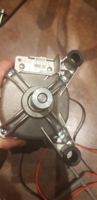

    Witam, mam problem z pralką Samsung WW12K8402OW. Pralka jest sprowadzona z za granicy, tak że bez gwarancji a problem polega na tym, iż najpierw raz na jakiś czas nie wirowała a dziś przestała wirować już całkiem, to znaczy pranie kręciło się tak jak by się układało ale nie przechodziło do wysokich obrotów, czas z 9 minut przeskakiwał do 1 minuty i koniec.
    Wyłączenie i ponowne włączenie nic nie dawało, jedyne co pomagało to jak pralka odpoczęła np godzinę, po tym czasie udało się wywirować, a dziś już nawet przestał obracać się bęben a błędu brak.
    Po włączeniu pralki na nowo normalnie nabiera wody, ale bęben tylko dwa razy jakby szarpnie tak delikatnie i koniec.
    Czy jest możliwość podpięcia silnika na krótko w celu sprawdzenia?
    Jest to silnik digital INVERTER
    Bardzo proszę o sugestie, z góry dziękuję.

    Ja na początek sprawdziłbym silnik wzrokowo.
    A czy pralka nie wyświetla jakiegoś kodu błędu?
  • #3 17344275
    poldeczek1
    Posty: 280
    Ocena: 36

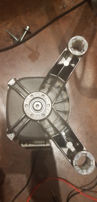

    Silnik wygląda jak nowy i niestety nie ma żadnego błędu
    Pralka Samsung WW12K8402OW - najpierw nie wirowała, teraz nie kręci silnikPralka Samsung WW12K8402OW - najpierw nie wirowała, teraz nie kręci silnikPralka Samsung WW12K8402OW - najpierw nie wirowała, teraz nie kręci silnikPralka Samsung WW12K8402OW - najpierw nie wirowała, teraz nie kręci silnik
    Czy da się jakoś sprawdzić ten silnik? Jest jeszcze jedna dziwna przypadłość otóż jak do silnika jest wpieta wtyczka zasilająca to ciężko jest obrucic bębnem. Stawia on jakby opór tak jak by chropowato jak wylacze z prądu to kręci się leciutko.

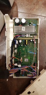

    Więc tak dobrałem się do modułu niestety jest on tak zrobiony żeby go czasem nie naprawić radiator przykrecony od spodu i zalutowany no i jeszcze wszystko zalane żelem ale nie podałem się i wydostalem go.
    Pod radiatorem są 2 układy
    1 to IKCM15F60GA trochę trudny do zdobycia ale już do mnie jedzie
    2 D15XB 60 ten kosztuje 2 zł
    Z racji tego że robiłem to pierwszy raz uszkodzilem oba
    • Pralka Samsung WW12K8402OW - najpierw nie wirowała, teraz nie kręci silnik 15327059184527749159217639911505.jpg (2.52 MB) Musisz być zalogowany, aby pobrać ten załącznik.
    • Pralka Samsung WW12K8402OW - najpierw nie wirowała, teraz nie kręci silnik 15327057966131628564481508631728.jpg (2.71 MB) Musisz być zalogowany, aby pobrać ten załącznik.

    U mnie te same objawy. Proszę napisać to był właśnie falownik? Po wymianie wszystko jest ok?

    mam dokładnie ten sam problem z moim komputerem (WW12K8402OW), czy możesz mi pomóc, jakie było rozwiązanie problemu. Wymieniamy już płytę falownika, ale bęben się nie obraca. Pozdrawiam. Mam nadzieję, że ta wiadomość do Ciebie dotrze.
