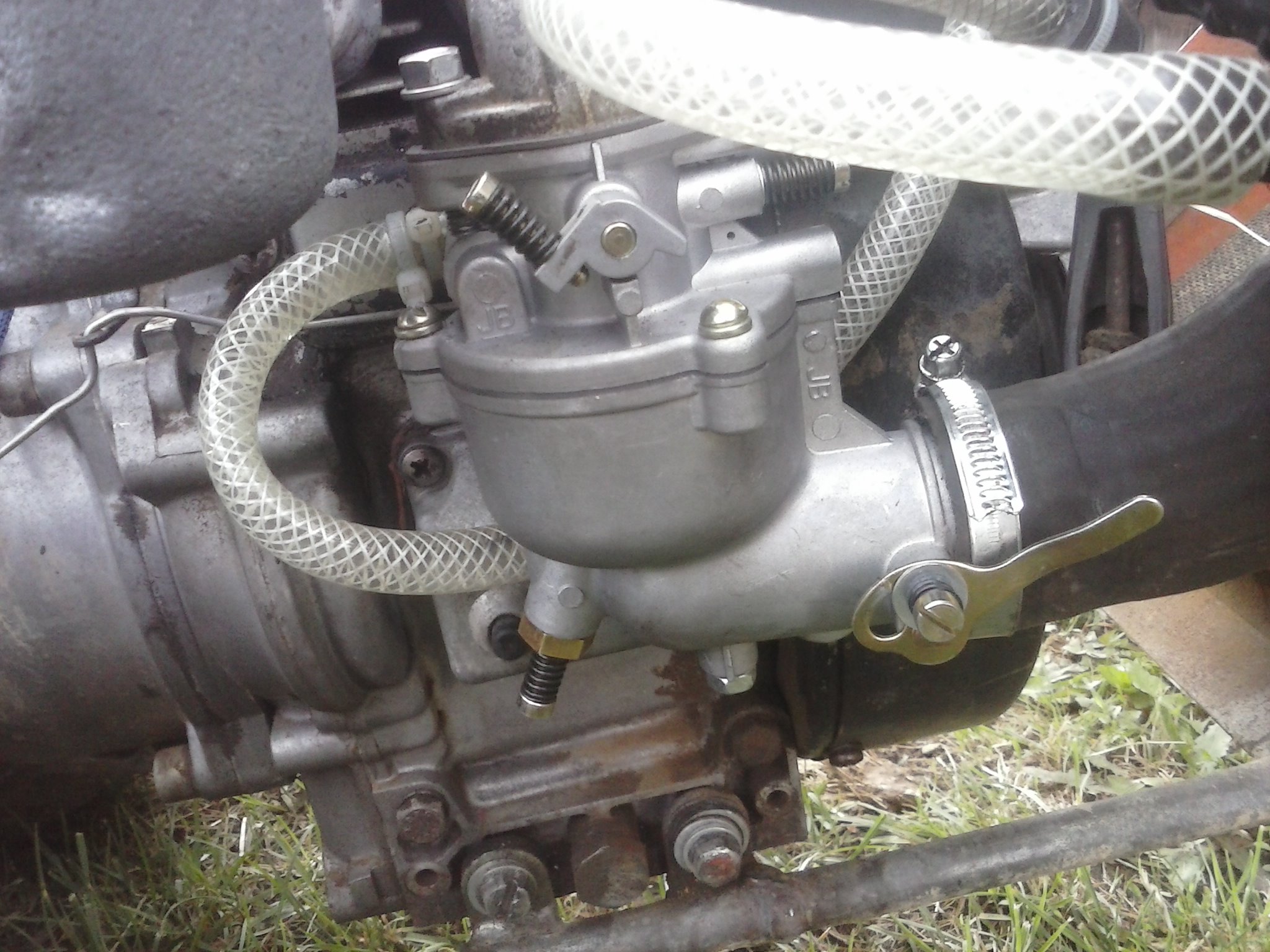

    Witam,posiadam pojazd(glebogryzarka) z silnikiem lombardini LA300.Problem z tym że to coś pali ok3l/godz.,świeca czarna,strzela z tłumika i gaśnie .Zmieniłem gaźnik o podobnych parametrach(ok 8km )od kosiarki chyba z silnikiem briggsa -nowy,bo stary nie reagował na ustawienia.Ale problem dalej jest -gdzie szukać przyczyny ? Wrzuciłem fotki starego i nowego gaźnika

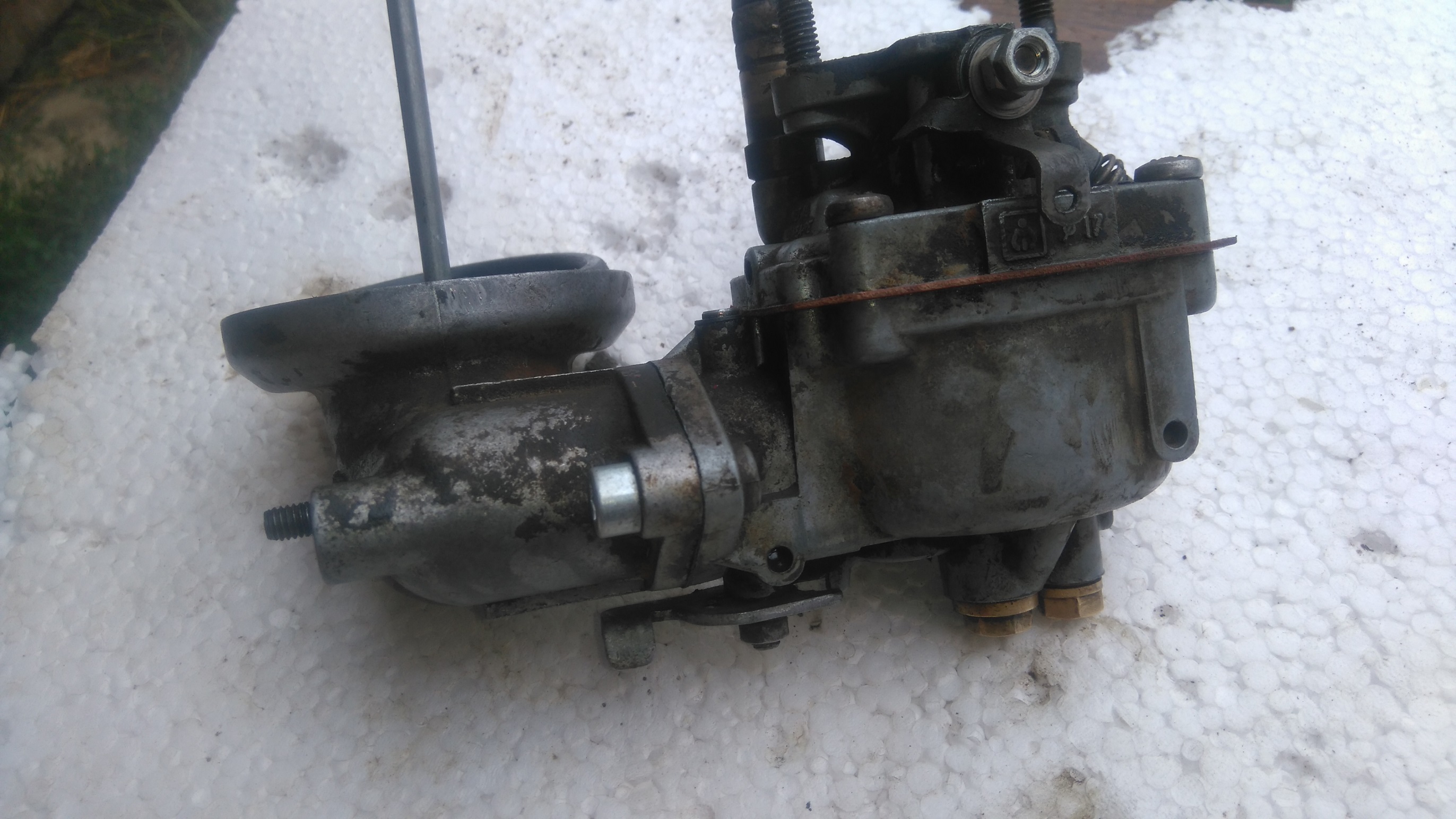

    Witam gaźnik to typ 390323 ma o dwa mm szerszy rozstaw trzeba rozwiercić kruciec dolotowy ale lepiej przeciąć bo ścianki są grubsze.Dorobić blaszkę do przepustnicy bo on otwiera się w drugą stronę a ten drucik ze sprężynką od stabilizatora musi być założony i działać w tym samym kierunku(próbowałem na sztywno nie działa to poprawnie),filtr założyłem od kosiarki przez kawałek rury z chłodnicy (kolanko potrzeba żeby na dolot powietrza weszła).Zdięcie 1 stary gaźnik 2 zamontowany nowy .Odmę można podpiąć tak jak ja wężami do filtra

    Sorki pomyłka zdjęć 1 nowy(kosztował 115) 2stary gażnik(używka 350bez wiadomego stanu-SZOK)
    Jeśli sobie nie poradzisz to napisz to podeślę więcej zdjęć.Ogólnie silniki to starocie 9/10mechaników nie widziało dolnozaworowców tak że cudów się nie spodziewaj ,ja trochę doktora wlałem do silnika bo palił jak smok aż świece padały od nadmiaru nalotu.

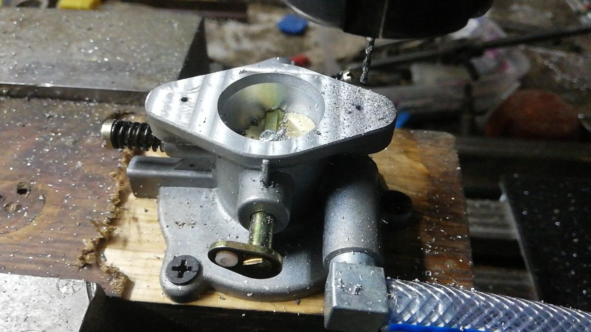

    Witam, mam prośbę. Mam silnik intermotor im300 i gaznik metal-albea. Ten gaznik to tragedia chociaz troche go opanowalem i jakos dziala ale to nieistotne. Zakupilem taki gaznik jak twoj od brixa i robie swap
    Lombardini LA300 - Problemy po wymianie gaźnika na model od Briggsa
    Wiesz jak go wyregulowac? Która śruba jest od czego i jak zaczać regulacje?
    Ja w swoim gaźniku zmienilem rozstaw szpilek zaślepiając stare otwory srubami aluminiowymi na klej. Nastepnie wywiercilem nowe i przegwintowalem pod M6.
