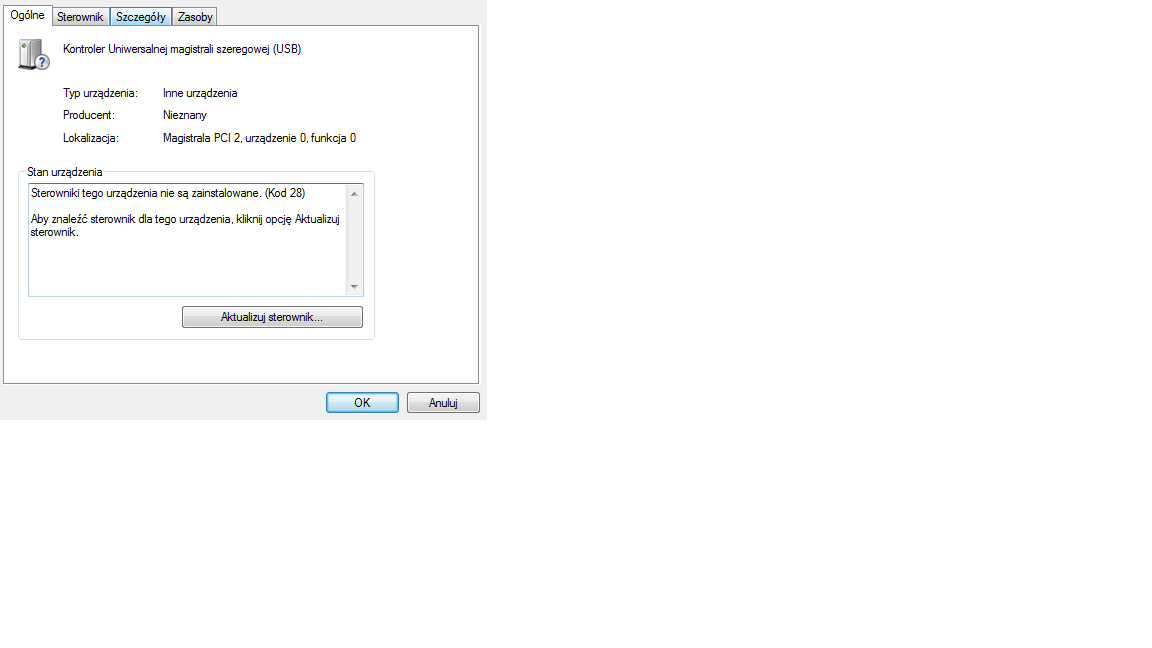

[Rozwiązano] Jak pobrać sterownik do kontrolera Uniwersalnej magistrali szeregowej (USB)

    Windows 7 Home Premium 64-bitowy
    • Jak pobrać sterownik do kontrolera Uniwersalnej magistrali szeregowej (USB) 2.png (18.03 KB) Musisz być zalogowany, aby pobrać ten załącznik.
    • Jak pobrać sterownik do kontrolera Uniwersalnej magistrali szeregowej (USB) 1.png (18.88 KB) Musisz być zalogowany, aby pobrać ten załącznik.

    Witaj, to kontroler USB NEC/Renesas uPD 720201/720202. Sprawdź sterowniki z załącznika, powinny działać z Win7x64.
    • RENESAS-USB3-Host-Driver-30160.zip (17.84 MB) Musisz być zalogowany, aby pobrać ten załącznik.

    Bardzo dziękuję, zadziałało
