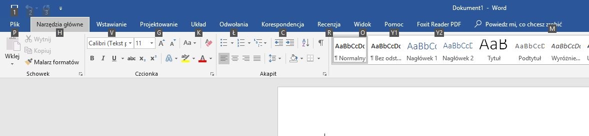

    Ale pojawiło mi się przy klikaniach tych altów, shiftów i controli coś takiego.
    To pojawia się przy kombinacji ctrl+alt+Z (lewy)Windows 10. W niektórych programach nie działają przyciski z klawiaturyWindows 10. W niektórych programach nie działają przyciski z klawiatury

    Nie mam pod ręką win10 żeby to przetestować.
    Czy to pojawia się kiedy piszesz w otwartym dokumencie worda?
    Czy może kombinacja tych klawiszy otwiera dopiero dokument?
    Edit.
    Strzelam... moze masz nie polskie wersje aplikacji, albo układ klawiatury, albo windows.
    Dlatego to koliduje z polskimi znakami.
    przy kombinacji [prawy alt+Z] lub [lewy ctrl+alt+Z] na win7 mam "ż"
