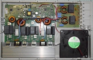

    płyta indukcyjna jak w temacie. Gdy trafiła do mnie nie uruchamiała się. Uszkodzona była ścieżka filtra przeciwzakłóceniowego oraz tranzystora H30R1203. Po wymianie płyta uruchamia się, jednak działają tylko dwa pola grzewcze. Dwa wyświetlacze odpowiedzialne za te pola nie świecą się, nie komunikują żadnego błędu. Przemierzyłem napięcia na procesorach - wszędzie występuje 3V po obu stronach. Może ktoś podpowie co dalej pomierzyć/wymienić?

    Płyta indukcyjna do wbudowania typ: PBZ4VI515FTB4P3, model: PI6540TK

    Panowie, ale jak mnie wzrok nie myli to te płyty takie same, a te napięcia takie same 3V wszędzie to coś chyba źle mierzone.

    Nowy moduł to mogę zamówić bez pomocy forum ;p liczyłem na coś więcej... Przekaźniki sprawdzone, diody wszystkie przemierzyłem, kondensatory raczej też, wszystko co znajduje się blisko przekaźników i jednego upalonego tranzystora też. Nie znalazłem nic uwalonego. Do obu procesorów dochodzi napięcie. Jednak po odpaleniu płyty (bez pól grzewczych) wyświetlacze odpowiedzialne za dwa prawe pola pokazują "E" czyli ok, a dwa pozostałe są martwe. Po "przyciśnięciu" przycisków dotykowych słychać piknięcie buzera. To moja pierwsza płyta indukcyjna jaką naprawiam więc bardzo chciałbym ją naprawić ;p
    Jeśli te napięcia nie są poprawne to jakie tam powinny być? Jednak czemu miały by być niepoprawne skoro na obu częściach płyty są identyczne napięcia i połowa działa, a połowa nie. jak wspominałem nie mam doświadczenia z indukcjami więc porównuję stronę działającą z tą niedziałającą.

    Nie robiłem takiej więc nie bardzo wiem gdzie szukać .
    Ale widzę jeden zasilacz na środku dla elektroniki i niby 2 takie same układy po 2 pola .
    Przyciski działają sam piszesz elektronika może działa a sa zasilane obydwa układy jak jest zasilana indukcja 1x230v czy 2x 230v może tu jest coś nie tak.
    Uwalony procesor, są tam dwa procesory. Coś jak w najtańszych Beko. Jak idzie tranzystor to w 90% pociąga za sobą procesor.
