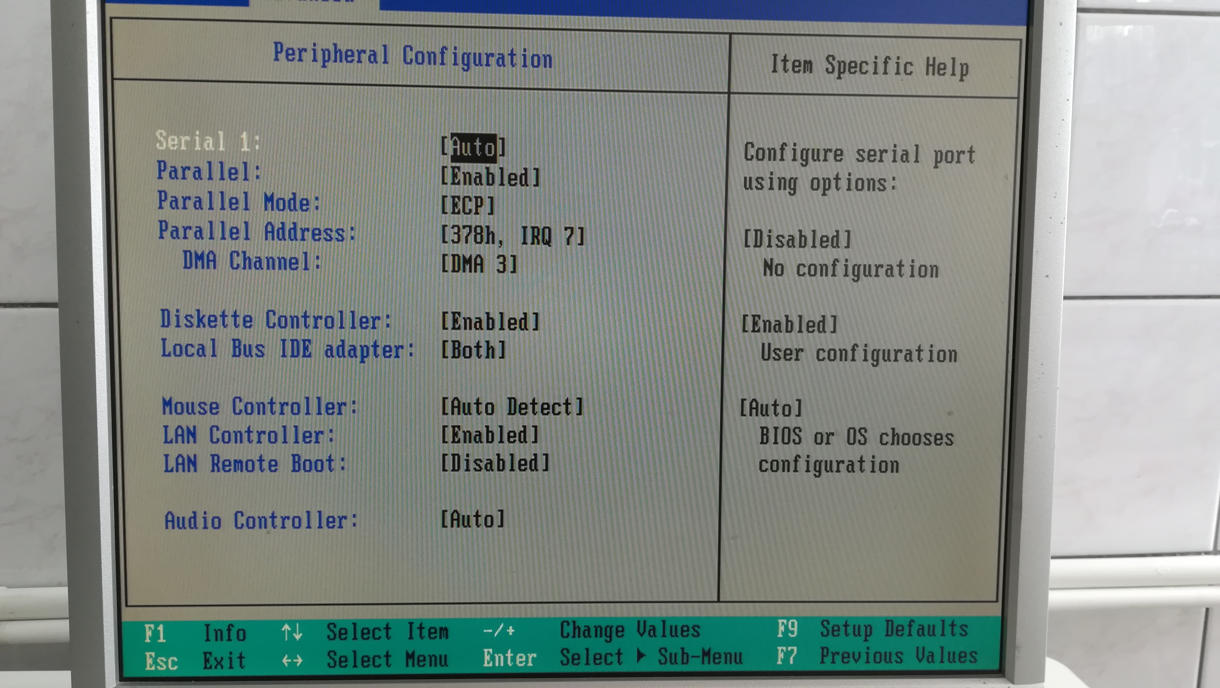

    Podaj model płyty, może to się załatwi z poziomu BIOS.
    Zamieść zakładkę Integrated Peripherals.

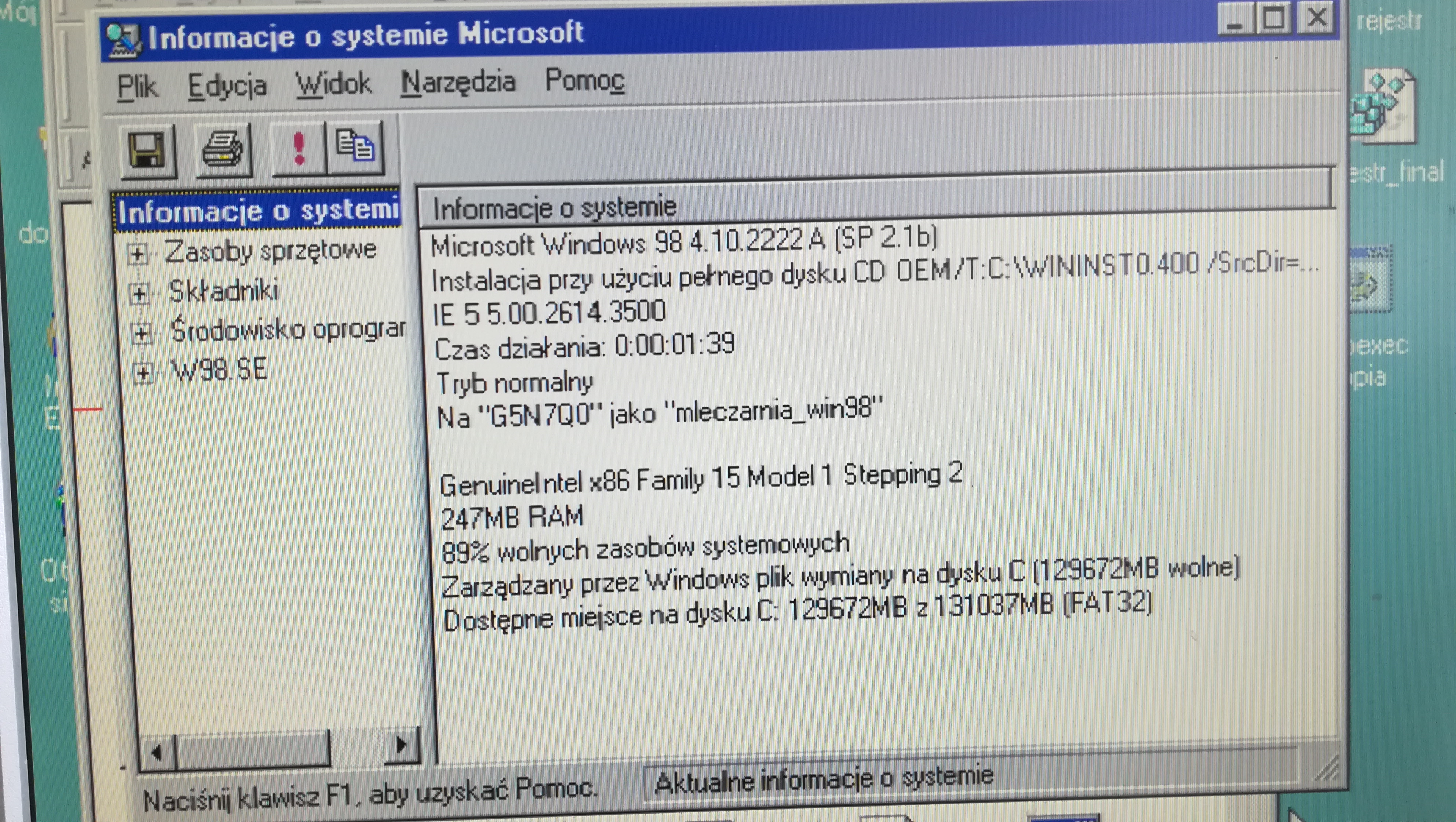

    -Zmieniłem rejestr
    -wyeksportowałem go do pliku
    -w C:/ AUTOEXEC.BAT dodałem wiersz poleceń C:\WINDOWS\REGEDIT.EXE /S ścieżka _i_nazwa_mojego_pliku.REG.
    Jednak po resecie nic sie nie dzieje ALE! jak ręcznie uruchomię autoexec.bat to zmienia się wszystko dobrze.

    Płyta i bios:Win 98, rejestr sie resetuje - Po resecie komputera rejestr się zmienia na staryWin 98, rejestr sie resetuje - Po resecie komputera rejestr się zmienia na stary

    Janr07 napisał:
    A może jeszcze inaczej...
    Ustaw Serial 1 na Enabled i powiedz, czy masz jakieś dodatkowe opcje - po prawej stronie w Helpie pisze, że Enabled ustawia konfigurację użytkownika, więc może będziesz mógł wybrać port COM2 :?:
    To pomogło, pokazała się dodatkowa opcja do ustawień portu, po wybraniu odpowiedniej opcji 0x2F8, IRQ 3 - dla COM2 już wykrywa go jako COM2.

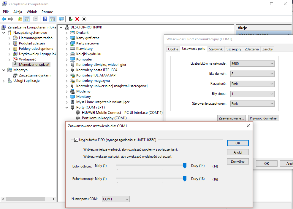

    Aha, to wygląda mniej więcej tak Win 98, rejestr sie resetuje - Po resecie komputera rejestr się zmienia na stary , ale win98 już nie posiadam.
    Jednak procedura nie zmieniła się od tamtych czasów z byt wiele i wchodzi się do menadżera urządzeń przez mój komputer lub prawy przycisk myszy na mój komputer i zarządzaj.
    Po rozwinięciu listy "Numer portu Com" można przypisać danej maszynie inny nawet używany port, po czy trzeba zresetować komputer i powinno na stałe przypisać do tego urządzenia.
