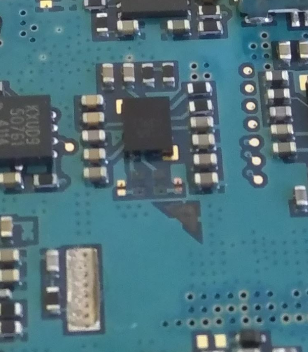

    Padł dźwięk w tym Solidzie, po przeczytaniu podobnego tematu okazało się że wylała bateria. Niestety dławiki rozpadły się w mak, i nie wiem czy pady da rade zlutować bo chyba też uszkodzone.
    Foto:
    Samsung B2710 - Czy uszkodzone pady można zlutować po wylaniu baterii?
    Da się to zlutować?, to zaniosę gdzieś do serwisu bo sam nie dam rady takiego małego elementu.

    W ścieżkę można się wbić, jak ktoś dysponuje dobrym sprzętem.

    Oczyść te pady . Skalpel poskrobiesz i będzie miedź.Potem wstaw dławiki lub zrób zworki i będzie śmigać.Co do baterii zegarka wstawiam np. z nokii e52 ,lub samsung s3 i podobne .Naprawione kilkanaście szt.

    Dolutuj się do ścieżek wychodzących z układu i będzie śmigać
