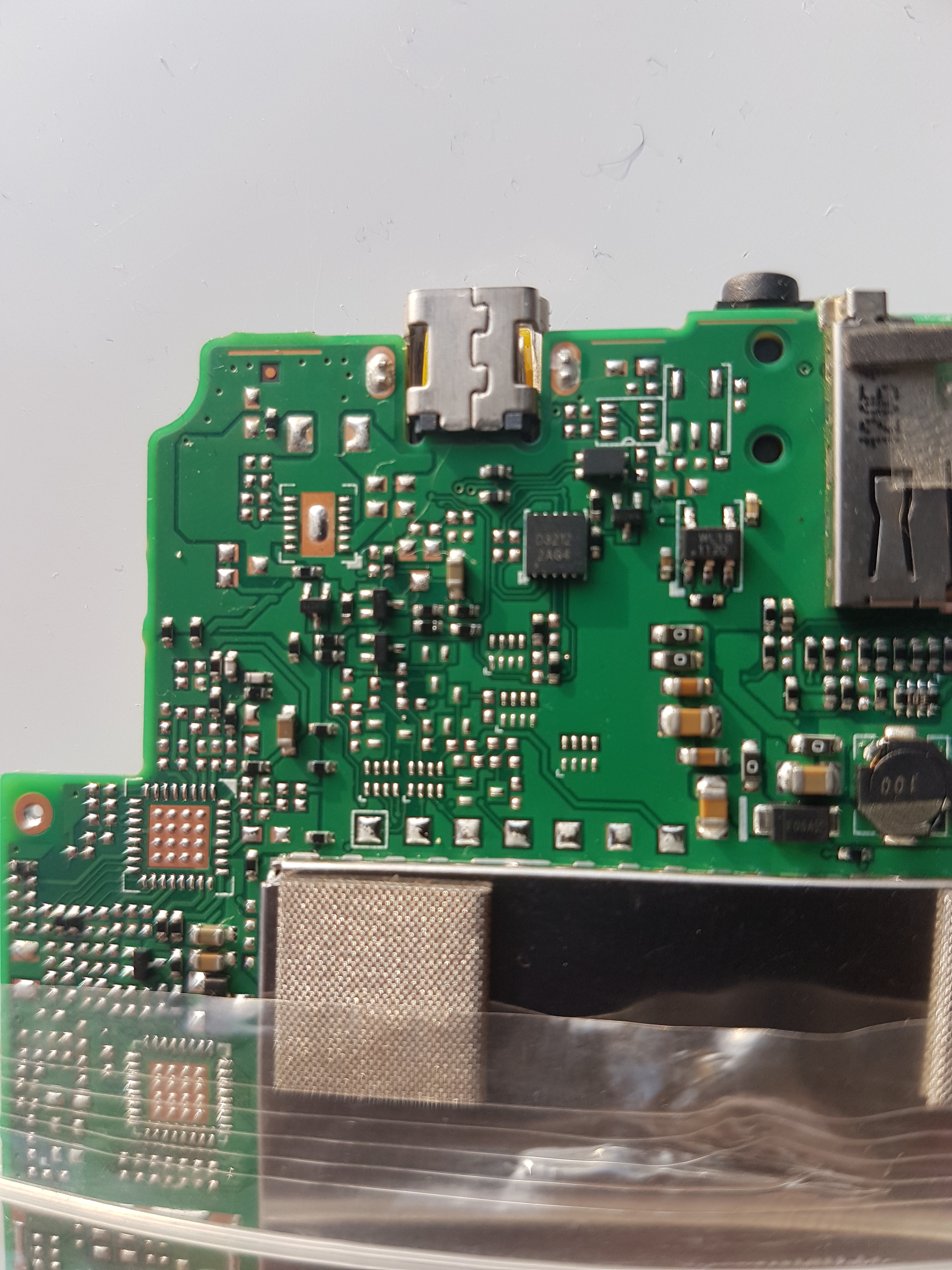

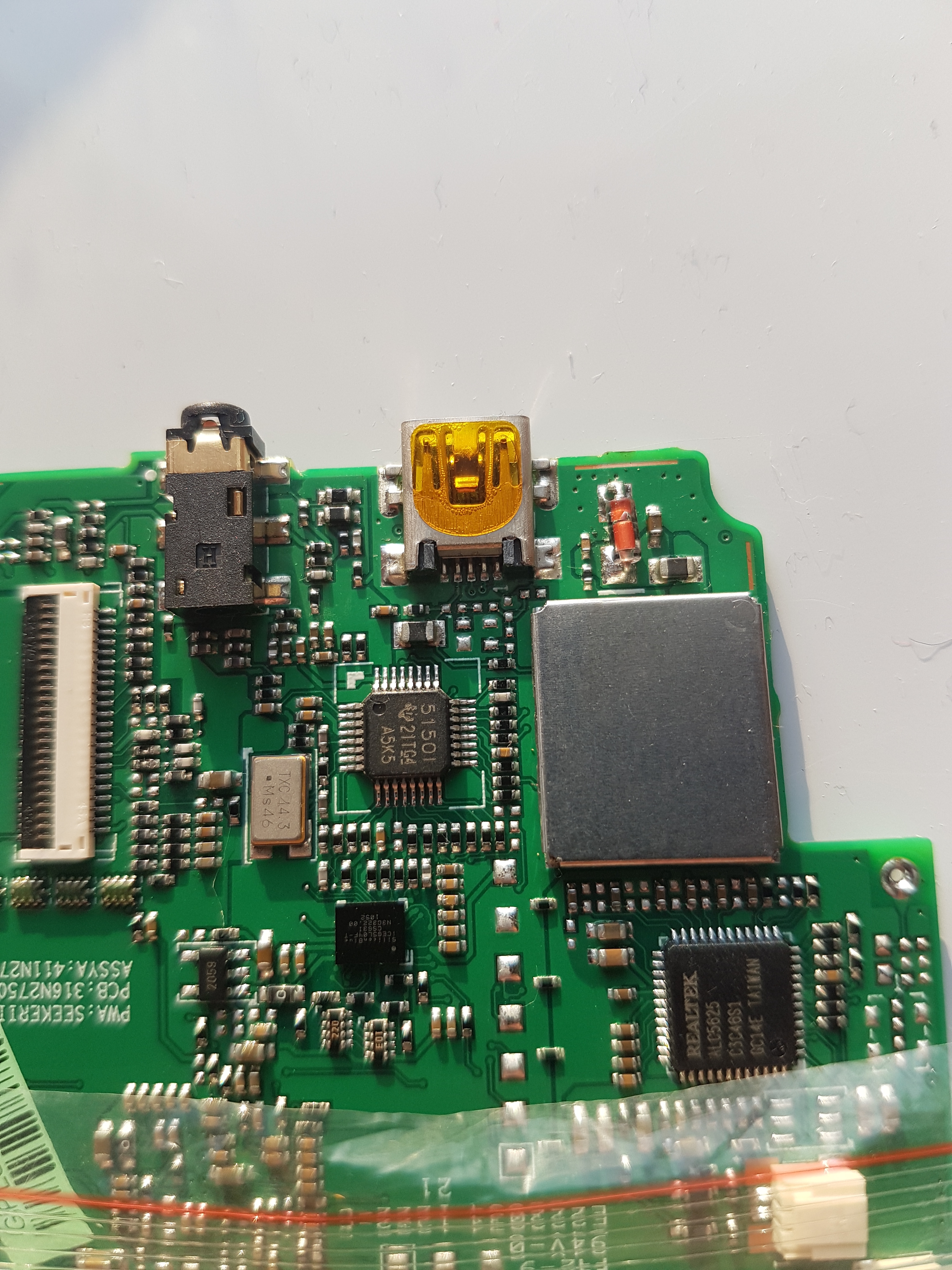

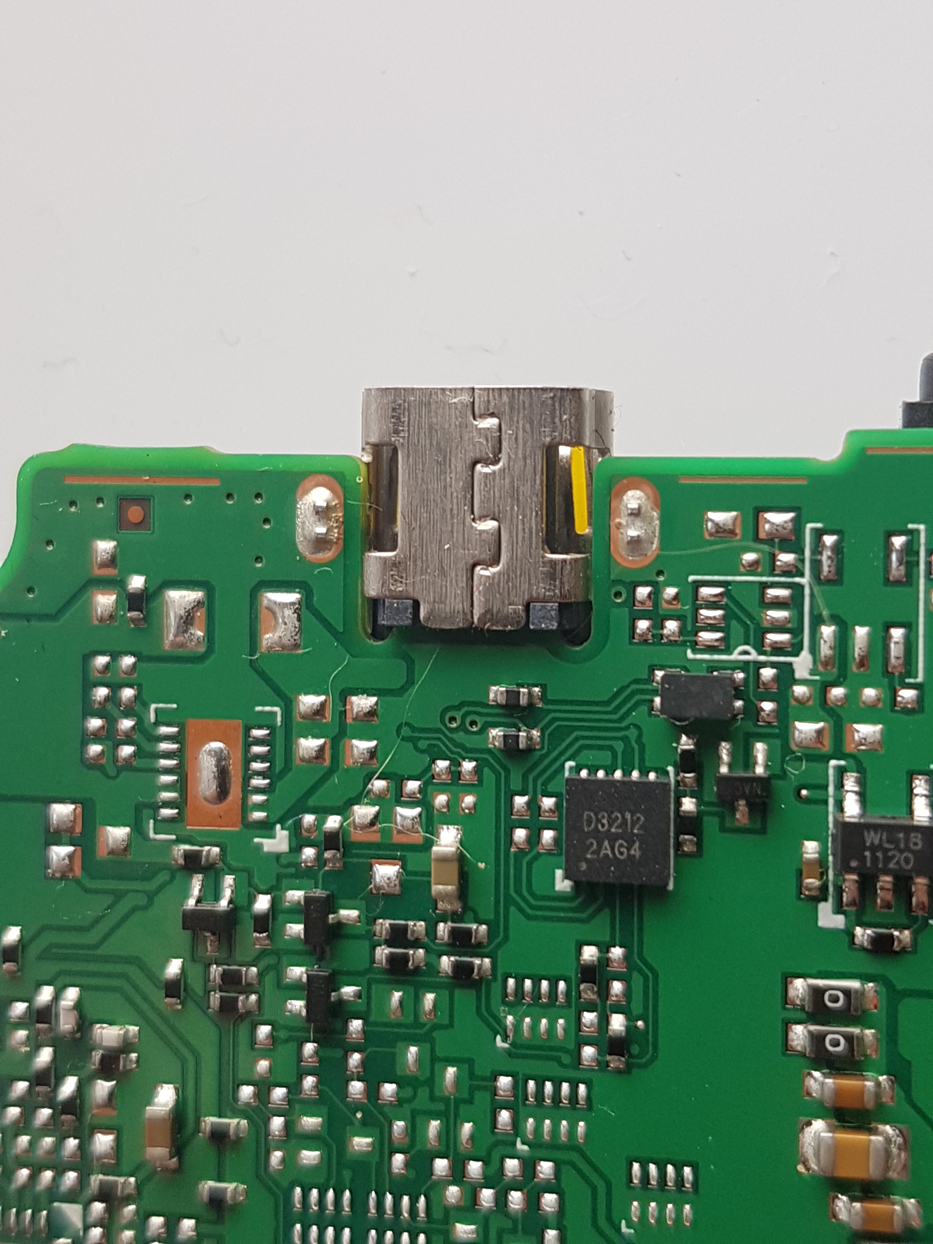

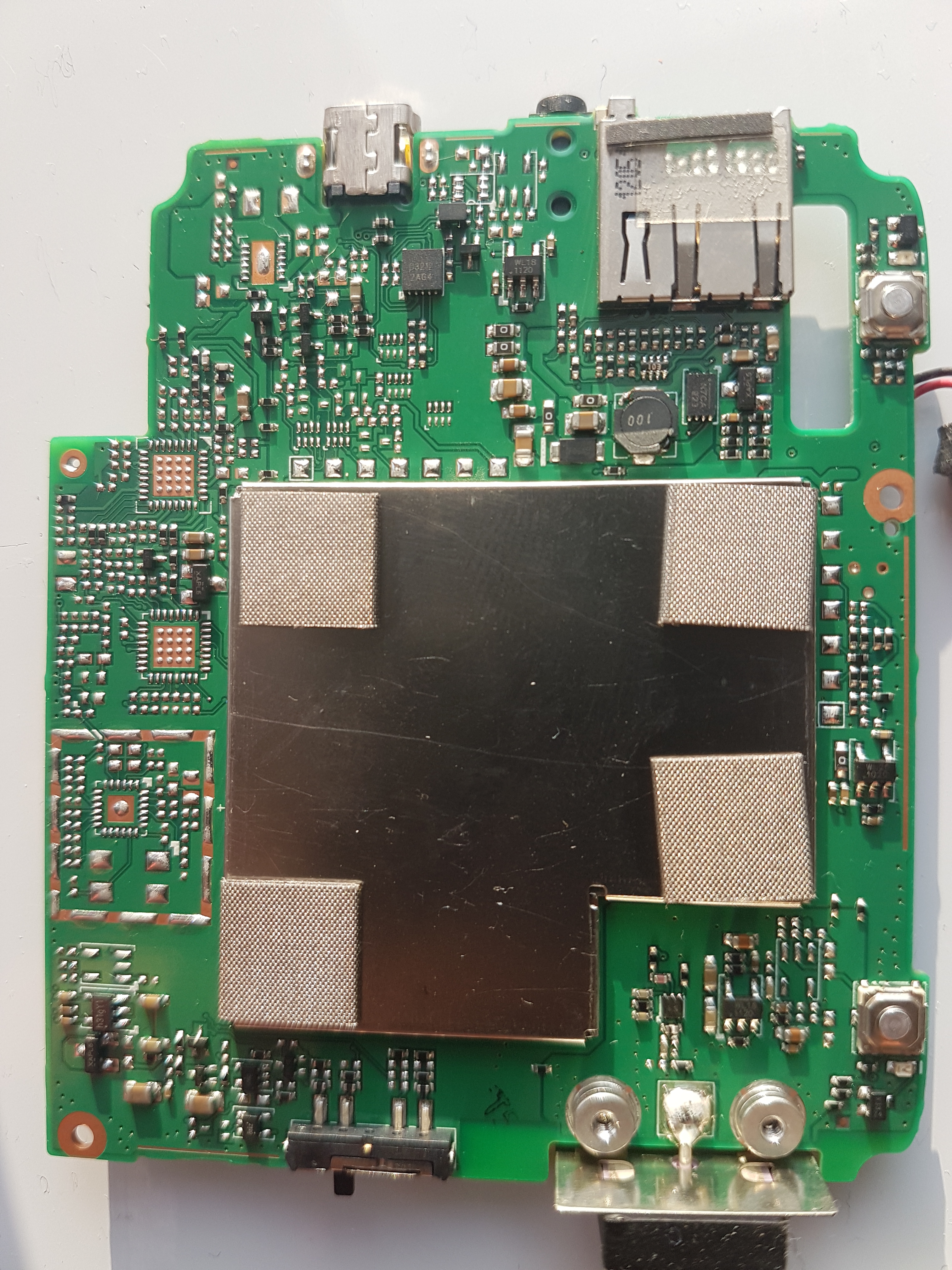

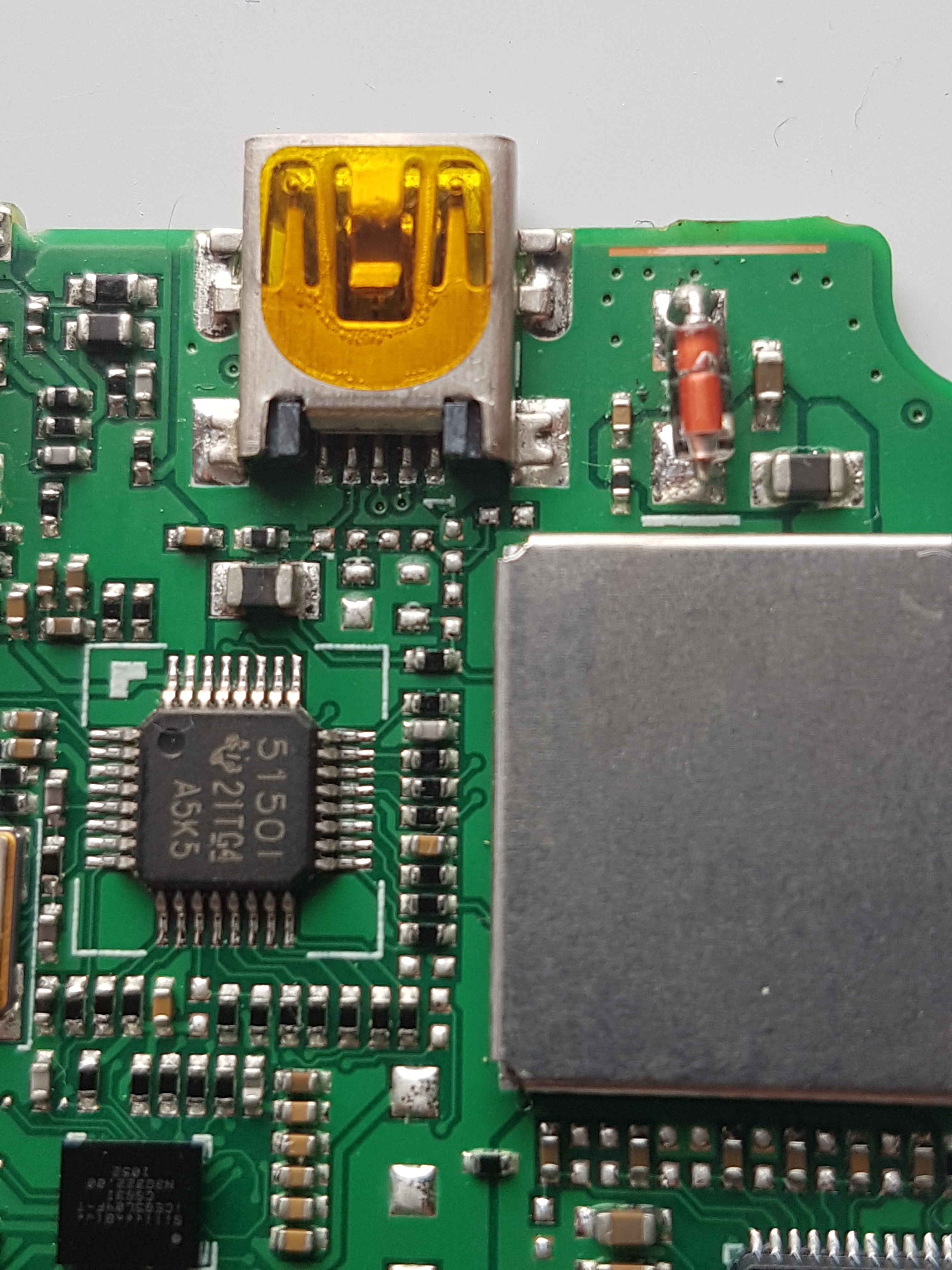

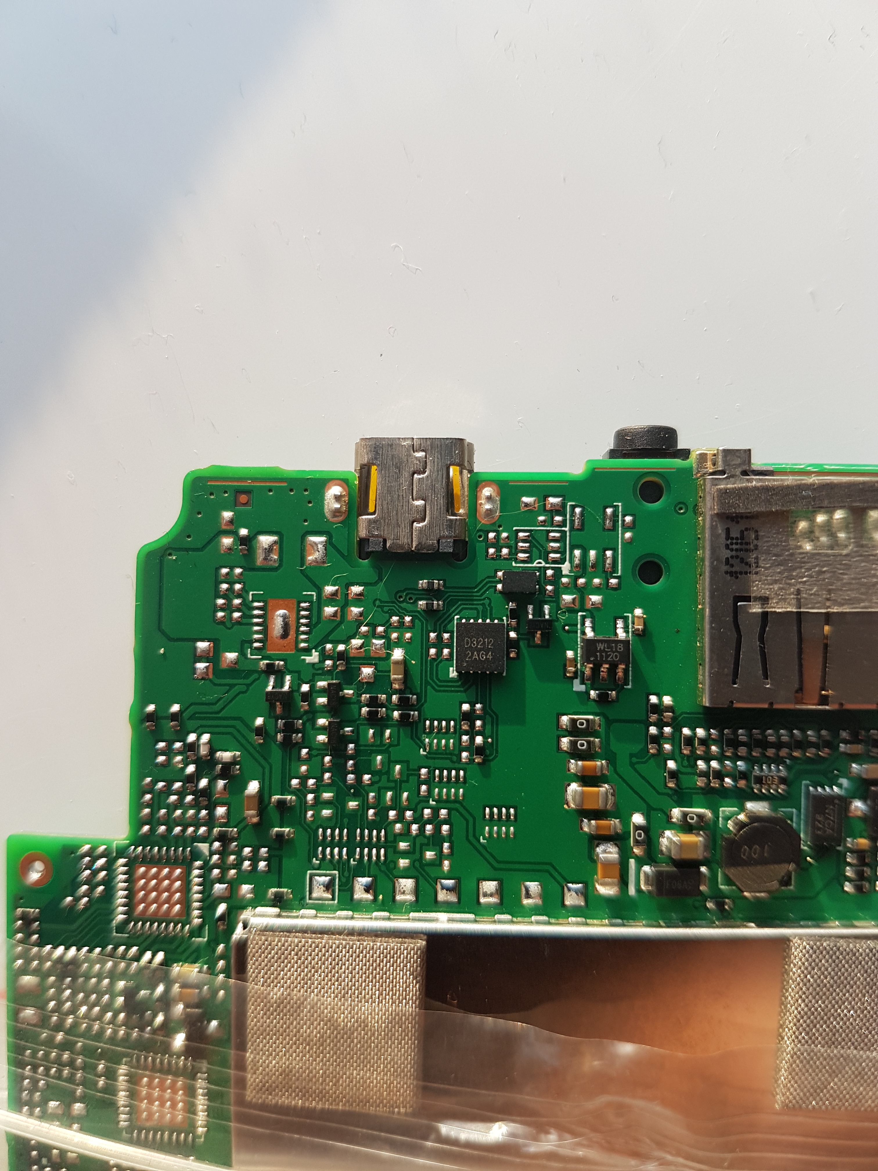

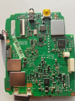

    Mam prośbę o identyfikację układu - układów odpowiadających za ładowanie zasilanie w nawigacji mio spirit 697LM. Nie posiadam schematu a po oznaczeniach układów jest ciężko cokolwiek znaleźć mi. Była uszkodzona dioda zenera 6,2V wymieniłem ją i dalej navi nie działa i nie wiem który układ odpowiada za to. Na baterii wszystko działa. Ewidentnie uszkodzony jest układ zasilania.
    Poniżej zdjęcia płyty:

    Przetwornica zasilanie/ładowanie to układ D3212
