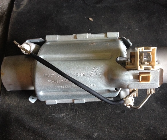

    Trochę poczytałem i wszystko wskazuje na grzałkę, sprawdziłem nawet jak ją zdemontować i chciałbym zapytać : jak ją sprawdzić, czy rzeczywiście jest uszkodzona, czy da się ją naprawić, czy już nie marnować czasu i kupić nową?
    Beko DFN 6838 X - zostawia mokre naczynia, nie suszy?Beko DFN 6838 X - zostawia mokre naczynia, nie suszy?

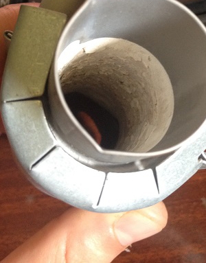

    Niema przejścia między pinem 1 a 2, niema również przebicia między 2 a 3 - ale co to oznacza?
    Zauważyłem też osad wewnątrz:

    Ok, zamawiam nową. Jeśli chodzi o niewłaściwe dozowanie soli - to jest jej za dużo? No bo od spodu w zbiorniku też jest jakiś osad.

    Grzałka wymieniona, no i rozwiązany problem jak znalazł - dzięki ;)
