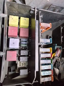

    Koledzy mam problem. Otóż padł mi akumulator Opel Vivaro 1.9 cdti 101km 2002 rok naladowałem oczywiscie radio woła kod i nie moge go wpisać bo mam "funkcje skandynawską" i radio wlącza mi się automatycznie po przekreceniu zaplonu . Zaczołem bawić się bezpiecznikiem od radia i kurka stało się coś bo niemam zasilania radia zegara nad radiem i regulacjo lusterek. Jest zasilanie podnoszenia szyb a to było na jednym bezpieczniku . Przekaznik od szyb znalazłem pod kierownicą. Wyzej był taki sam podmieniłem ale efekt taki sam czyżby do lusterek i radia jest inny przekaznik ?? Jak tak to oriętuje się ktoś gdzie? Z gory dziekuje za kazdą podpowiedź pozdrawiam!

    Co ma wspólnego włączanie się radia automatycznie po przekręceniu kluczyka z wpisaniem kodu do radia :?: :?: :?: :?: :?:
    Sprawdź bezpieczniki F2 wg załącznika.

    ..........żeby wpisać kod do radia CDR 2005 jakie jest w vivaro trzeba mieć wyłączone radio o wcisnąć dwa guziki naraz itd. Dlatego zaczołem bawić się bezpiecznikiem od radia. Bezpiecznik nr 24. Dzięki kolego 👍 te bezpieczniki to mam juz rozgryzoone. Potrzebowałbym podpowiedzi w kierunku przekazników który odpowiada za zegar nad radiem radio i regulacje lusterek. Znalazłem przekazniki jeszcze pod maską pod zbiornikiem wyrownawczym ale nie wiem od czego one są. DOpel Vivaro 02r 1.9 cdti - Brak zasilania radia i lusterek
    Przecież pisałem bezpiecznik F2 a nie 24
    Vivo77 napisał:
    Potrzebowałbym podpowiedzi w kierunku przekaźników który odpowiada za zegar nad radiem radio i regulacje lusterek
    nie ma żadnego przekaźnika

    Genek .................jesteś gość!!! Wyobraz sobie ze ja tego bezpiecznika f2 nie miałem wsadzonego . Jak zaczołem szukać rozwiazania wpisania tego kodu do radia to zaczołem wyciągać te bezpieczniki jak poparzony i w tym amoku pewnie go wyciągnołem i nie wsadziłem z powrotem. Jak pisałeś o tym bezp. to mysle sobie ja nie mam takiego bezp. bo mam puste miejsce jak poswieciłem latarką to zobaczyłem blaszki i oświeciło i mnie 😂 DZIEKI bo bym tkwił cały czas w błedzie.
