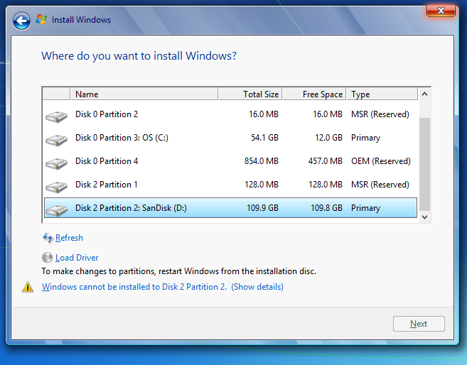

    Witam. Mam problem z instalacją Win 7 na nowym SSD-ku z pendriva na Win 10. Próbowałem coś grzebać w BIOS-ie ale to tez nie pomogło chyba (mogę dać screeny z BIOS-a) wyskakuje taki komunikat i dalej nie pójdzie. Mam możliwość instalacji tylko na dysku HDD ale tam właśnie nie chce... Proszę o pomoc! :)

    Odmontuj wszystkie partycje i zrób sobie nowe np dwie , 1 jakieś 30GB a 2 reszta i dopiero wskaż że ma instalować się na tej 30GB .
    Mówisz o SSD żeby na nim zrobić dwie partycje?

    No pewnie , przecież dysk czy to zwykły czy SSD tak samo działa , jeden na dysk C druga na dyskD z twoimi danymi i gitarra , jak system będzie się instalował to on z partycji C wydzieli sobie dodatkową partycję nie pamiętam ile ala to chyba nie więcej jak 400MB jakoś tak

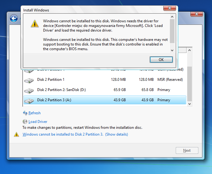

    Dalej nie działa i wyświetla się ten komunikat.

    Podczas instalacji proszę usunąć wszystkie!!! partycje.
    Następnie kierujemy się wskazaniami instalatora.
    A nawet - po usunięciu wszystkich partycji wyłączamy komputer i ponownie uruchamiamy instalację z płytą CD/DVD lub z USB.
    Proszę spróbować właśnie tak.

    Okej ale teraz drugi problem bo na tym pendrive mam instalke a nie sam obraz iso i nie chce mi sie to wgl odpalac przy starcie z BIOSu

    A da się zrobić tak że przywrócę w win10 ustawienia fabryczne (wtedy instaluje sie jeszcze raz) i wtedy da sie wybrać ten dysk ssd?

    Jeżeli usuniemy wszystkie partycje to wówczas nie ma mowy o przywracaniu systemu z poprzednich wersji. Będzie to instalacja świeżego OS-a, zatem odpada wariant przywrócenia ustawień fabrycznych.
    Jeżeli kolega przed np. dokonaniem aktualizacji utworzył punkt przywracania systemu to wówczas, podczas uruchomienia z np. USB należałoby wybrać opcję przywrócenia Systemu.
    Brak Punktu = brak możliwości przywrócenia ustawień sprzed aktualizacji.
    Natomiast przywrócenie/powrót do kopii OS pierwotnej powinien być również możliwy jeżeli partycja ratunkowa nie została usunięta.
    Podczas próby instalacji OS-a kolega uzyska info w tej właśnie materii.
    Mam nadzieję, że niczego nie pomyliłem, co do całej procedury. Warunkiem podstawowym jest posiadanie tej "ratunkowej" partycji.
