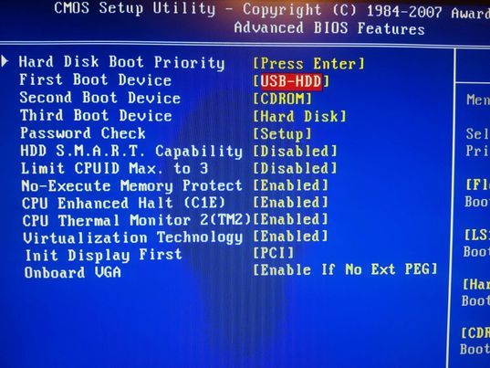

    Cześć, mam problem z zainstalowaniem windowsa a mianowicie z ustawieniami w BIOS-ie podczas bootowania. Mam zbootowanego pendrive'a wraz z win 10 i chciałbym go zainstalować na dysku SSD. (Dotychczas korzystałem z win 7 na dysku SSD ale mam również podpięty HDD na mniej potrzebne pliki). Dysku SSD nie formatowalem ponieważ dowiedziałem się że można to zrobić przed samą instalacja win 10. Mój problem polega na tym, że nie mam pojęcia w jakiej kolejności ustawić poszczególne pozycje w biosie oraz jaki typ boota wybrać np. USB-HDD, USB-ZIP itp. Proszę o pomoc ;)

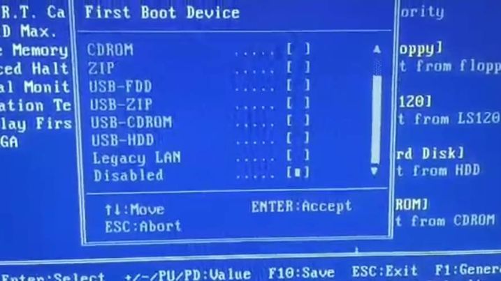

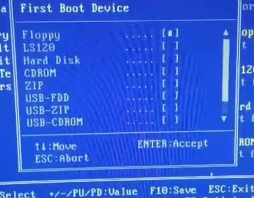

    Nie mogę tego zrobić, ponieważ w tym momencie mój komputer włącza się jedynie w trybie awaryjnym. w którym instalacja win10 jest niemożliwa. Próbowałem to obejść, lecz na marne. Wyślę pare zdjęć jak wyglądają moje ustawienia w bios-ie dotyczące bootowania.(może tutaj tkwi problem) Słyszałem, że przy bootowaniu USB-SSD powinno właczyć się dysk SSD w biosie(nie mam pojęcia o co w tym chodzi). Instalacja systemu Windows 10 na dysku SSD Instalacja systemu Windows 10 na dysku SSD Instalacja systemu Windows 10 na dysku SSD Instalacja systemu Windows 10 na dysku SSD
    mjd79 napisał:
    Po pierwsze, zrób jak kolega wyżej mówi. Po drugie, jaki model, lub przynajmniej producent płyty? Od tego będzie zależało pod jakim klawiszem kryje się boot menu. Będziesz miał możliwość uruchomić instalator z pendrive bez przestawiania w BIOS : )
    Mam starą płytę główną, bo z 2007 roku, boot menu mam pod klawiszem F12, jednak nie mogę odnaleźć tam USB-SSD, jest tam jedynie: USB-HDD, USB-FDD, Floppy, ZIP. USB-ZIP...

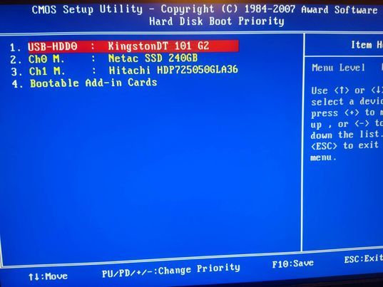

    Nie do końca chyba rozumiesz co sam chcesz zrobić. Komputer widzi Twojego pendrive jest to na pierwszym screenie w pierwszej pozycji, a więc zatem za pomocą boot-menu wybierasz USB HDD0, ponieważ pendrive to nie jest już pendrive tylko urządzenie bootujące bo takie utworzyłeś.
    Do USB można podłączyć, wspomnianego już pendrive jako HDD, USB-HDD (typowo dysk twardy), USB-CDrom, USB-Floppy itd.
    Jeśli pendrive się nie bootuje to znaczy że jest źle przygotowany.

    Moje boot menu wygląda następująco;
    BOOT MENU
    Select a Boot First device ==
    Floppy
    LS120
    +Hard Disk
    CD-ROM
    ZIP
    USB-FDD
    USB-ZIP
    USB-CDROM
    USB-HDD
    Legacy LAN
    Po wejściu w +hard disk otrzymuje:
    Select a Boot First Device
    USB-HDD0(mój pen)
    Ch0 M.(mój dysk SSD)
    Bootable Add-in Cards
    Gdy wybieram opcje USB-HDD0(mój pen) po wejściu w +hard disk na następnej stronie otrzymuje informacje
    veryfing DMI pool data
    Boot from CD/DVD (????)
    _(migający kursor)
    i już nic się nie dzieje.
    Proszę o pomoc bo już drugi dzień nad tym siedzę :((

    A czemu ma być akurat USB-SSD? Można próbować USB-HDD, lub po prostu po wciśnięciu F12 możemy zauważyć że obok pozycji Hard Disk jest plusik. Klikamy enter i powinien być tam pendrive do rozruchu instalatora.
    Sama płyta jest na tyle stara że nie rozróżnia SSD czy HDD, z resztą większość tego nie robi. Dla tej płyty to po prostu nośnik pamięci masowej SATA i tyle. Tak więc w "Hard Disk Boot Priority" ustaw jako pierwszy SSD systemowy "Netac SSD 240GB". First Boot Device ustaw na Hard Disk. Zapisz uruchom ponownie wybierz F12 następnie USB-HDD lub Hard disk z plusikiem i wybierz pendrive. Zainstaluj OS i koniec. Warto wypiąć posiadany HDD, jak ma bootloader lub jakieś pozostałości innego OS nie zrobi nam to bałaganu w nowej instalacji na SSD.
