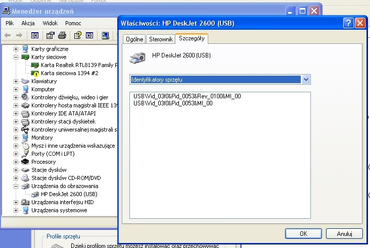

    Podaj identyfikator drukarki z menadzera urzadzen (pid i vid).
  • #5 17371804
    MICHAŁ KRAWCZYK
    Posty: 23
    Szukałem po tych numerach, ale nie mogę nic znaleźć:
