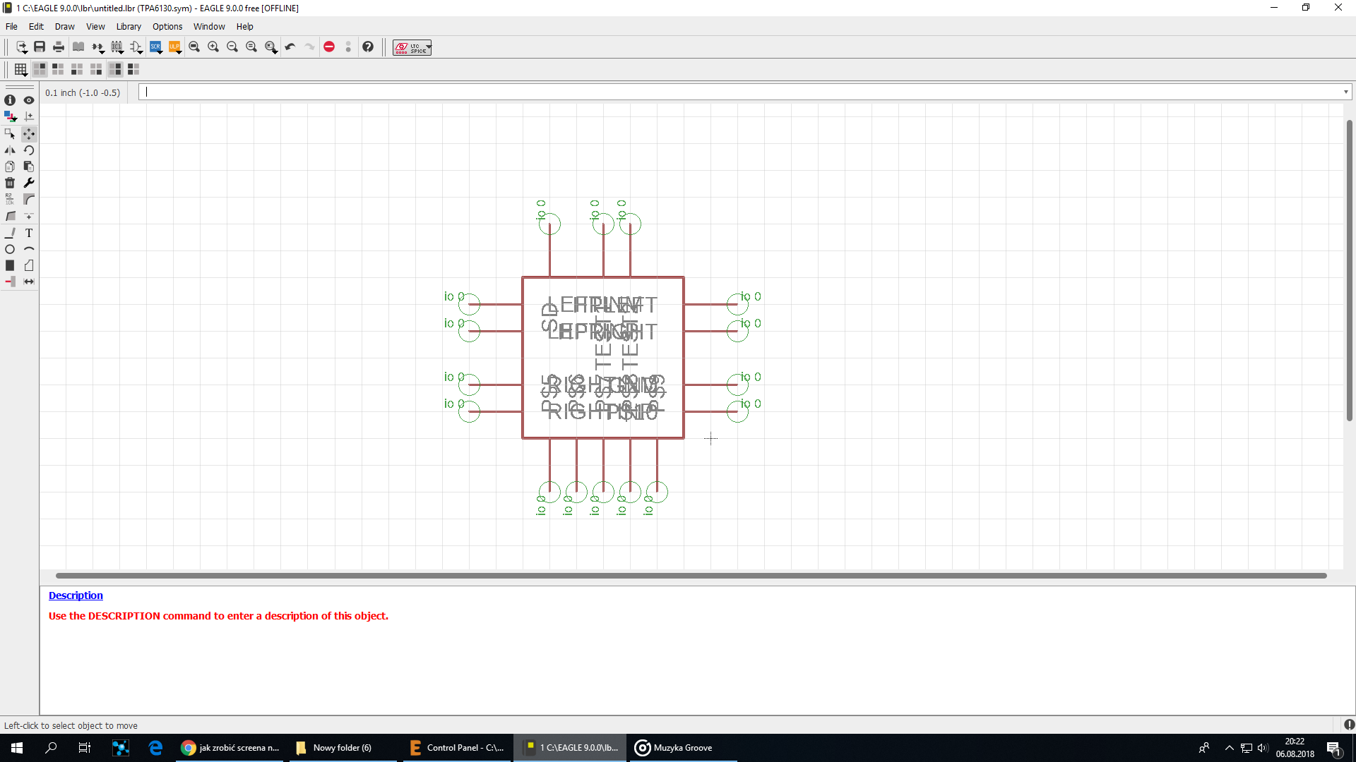

    Mam dwa problemy z utworzeniem nowej biblioteki w Eagle 9.0.0.
    1. Nie mam pojęcia jak przestawić opis nóżek układu scalonego. Wygląda to mniej więcej tak:
    Ustawienie pinów w Eagle podczas tworzenia nowej biblioteki
    Na schematach potrafię, ale tutaj już nie koniecznie.
    2. W nocie katalogowej TPA6130 są dwie pary nóżek o takiej samej nazwie - GDN oraz VDD. Podczas tworzenia nie mogę nazwać obu pinów tak samo.
    Z góry dzięki.
    #2 17370130
    miszczo997
    Posty: 1052
    Pomógł: 134
    Ocena: 159
    1. Nic z tym nie zrobisz, musisz narysować większy symbol tak żeby napisy na siebie się nie nakładały.
    2. Dodaj @1 @2 @3 etc na końcu oznaczenia.

    A jak zedytować gotową bibliotekę Texas? Mam na myśli dodanie własnoręcznie stworzonego elementu, w moim przypadku TDA6130. Chciałbym mieć wszystko na swoim miejscu. Pisać GDN1 czy GDN@1?
    #4 17370234
    miszczo997
    Posty: 1052
    Pomógł: 134
    Ocena: 159
    Tutoriali jest masa. Wklep i google "tutorial tworzenie bibliotek eagle" i na przykład drugi wynik dobrze opisuje co i jak. Jak chcesz dodać element do istniejącej biblioteki postępujesz identycznie tak jak byś tworzył nową, tylko najpierw wybierasz file->open library i wskazujesz na bibliotekę do której chcesz dodać element.
    GND@1, GND@2, GND@3

    W teorii skończyłem, ale podczas dodawania elementu z biblioteki na schemat wyskoczył mi taki komunikat:
    "Device TPA6130 has no package!"
    Jak naprawić ów błąd?

    Dobra, poradziłem sobie,
    Dzięki.
    Zamykam.
