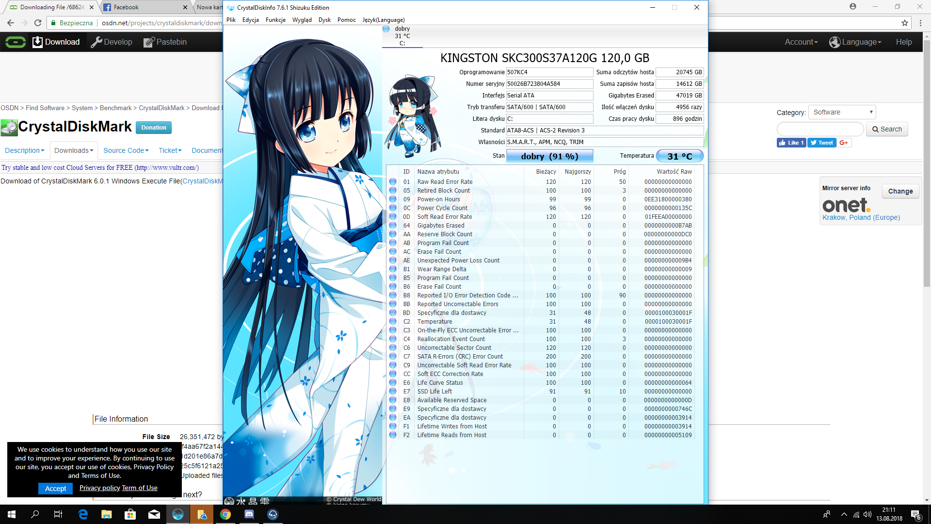

    Witajcie przychodze z problemem. Gdy korzystam z pcta (przeglądarka,czasem granie) on potrafi zawiesić się i pomaga jednynie reset. Co robić?
    Tak jak w tym filmiku: https://www.youtube.com/watch?v=o-wJ4-eAAWw moment 2:47
    Dysk w dobrym stanie. Temperatury tak samo dobre. Ram również bez błędów. System reinstalowany. Dodam ze jak zalewalem komputer plynem (bo mam custom loopa) Zalalem troche ją ale suszylem przez 3 dni więc raczej nic sie nie stalo. Plyte kupilem dopiero niedawno.
    Specki:
    Asus rampage iv extreme
    i7 4820k
    8 gb ddr3 hyperx fury red
    gtx 980
    kingston kc300 120 gb
    Ocz modXtreme pro 600w
    windows 10
    Pomocy :/

    SMART dysku wrzuć.

    Komputer zawiesza się - Gdy korzystam z komputera zawiesza się w losowych momen Dodam ze jak siedze na wifi i tak sie robi jak zrestartuje komputer nie widzi karty sieciowej.

    Zainstaluj inną wersję sterownika do WiFi.

    Na lanie to samo. Tylko jest problem bo teraz nie mam obrazu. Świeci się vga Led i kod na płycie AA Ale nie ma nic na ekranie.

    Wszystko napisane. Wyłączyłem w biosie zintegrowaną karte sieciową i narazie śmiga :D
