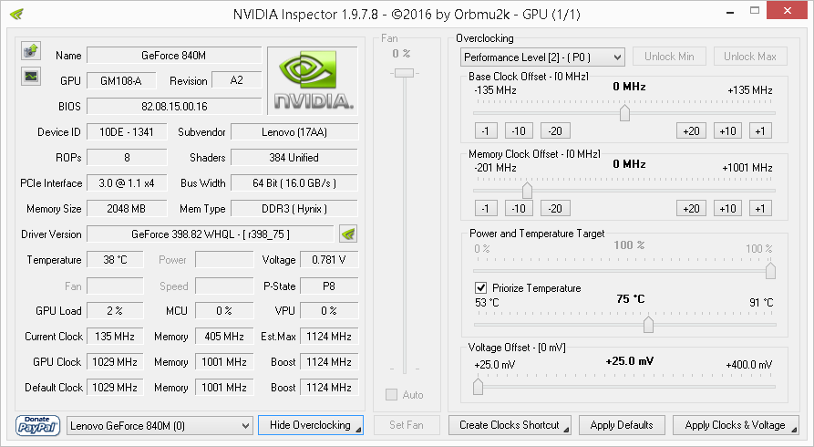

    Lenovo Ideapad Z710 karta graficzna nv gf 840m miganie
    Może ktoś orientuje się jaka może być tego przyczyna?
    Dodam że jestem po reinstalacji sterowników i formacie.
    W środku też wszystko jest tak jak być powinno, przynajmniej tak mi się wydaje.
    Przed serwisem postanowiłem się spytać.
    Może ktoś będzie miał jakiś pomysł.

    Witam. Grafika wygląda na przegrzaną zaczyna sypać artefakty przynajmniej widać w ustawieniach grafiki.

    Temperatura też sprawdzona.

    A jak wygląda z obciążeniem grafiki, jak wygląda wtedy obraz na matrycy?

    Problem w tym, że 30 sec po dopaleniu jakiejkolwiek gry wywala ja. Temperatura bez zmian. Ekran wygląda tak jak na pierwszym ss.

    Ten masz sterownik zainstalowany V10.18.13.5324

    wersja sterownika: 24.21.13.9882
    Reinstalowałem próbowałem z nowszymi starszymi bez skutków.

    To nie ma co dybać jak już sterowniki były zmieniane a jest to co widać w 1# post to na 100% masz uszkodzoną grafikę i pracuje tylko na zintegrowanej z procesora i5.

    Utwierdziłeś mnie w moim przekonaniu. Dziękuje :)
