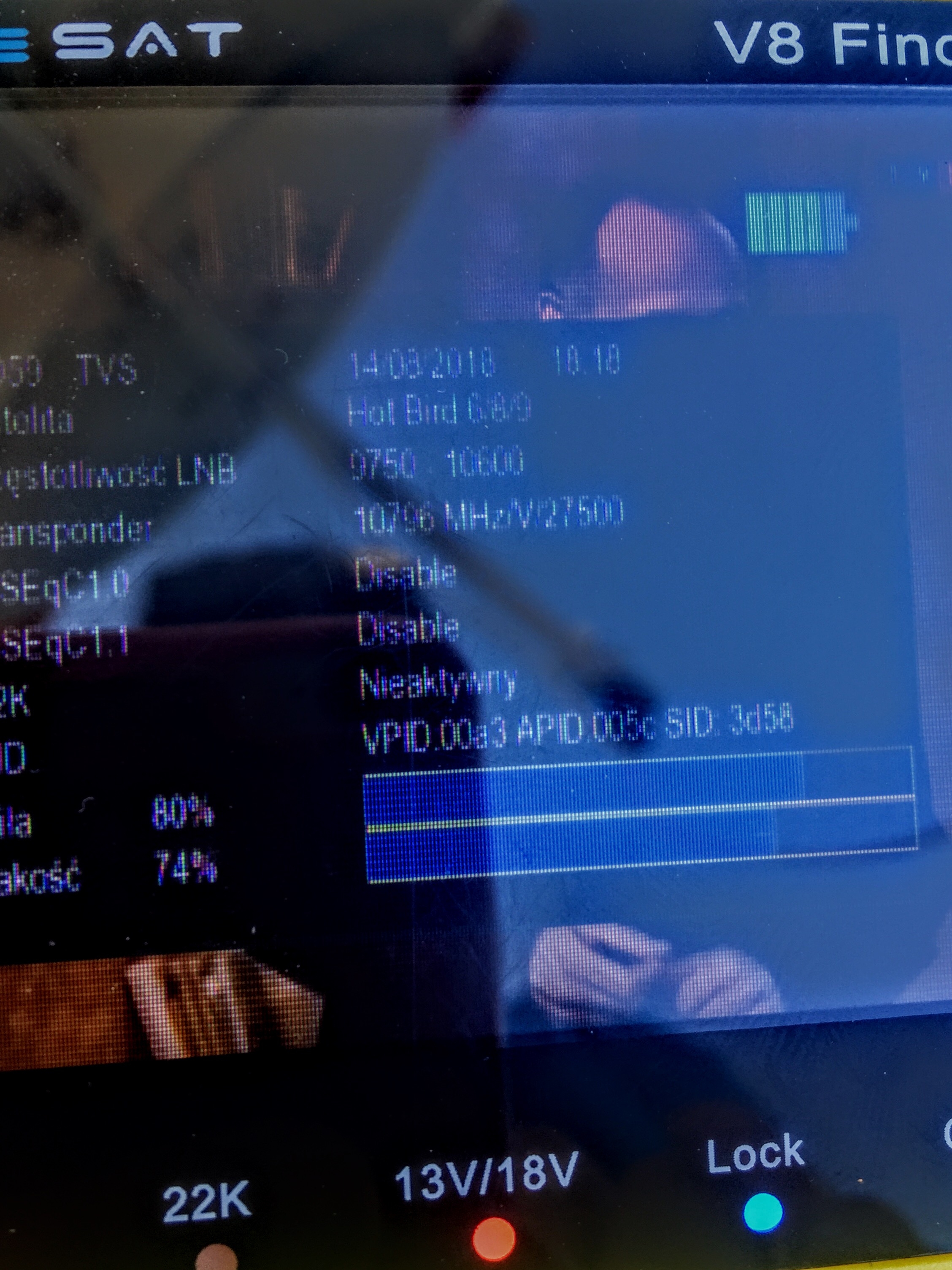

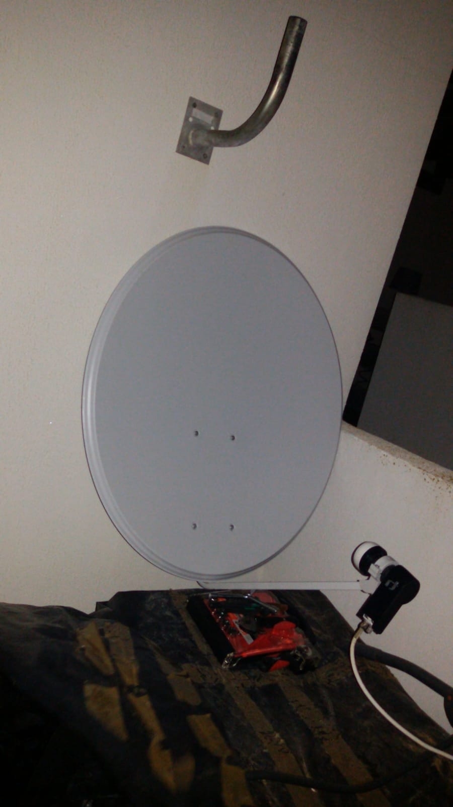

    Decydujemy się położyć antenę na krzesle
    I bingo. Pół metra niżej mamy sygnał, tuner nc+ się zaktualizował, jest odbiór.
    Co się mogło wydarzyć, że w "starym" miejscu odbiór jest niemożliwy?Brak sygnału SAT po wymianie talerza - co mogło pójść nie tak?

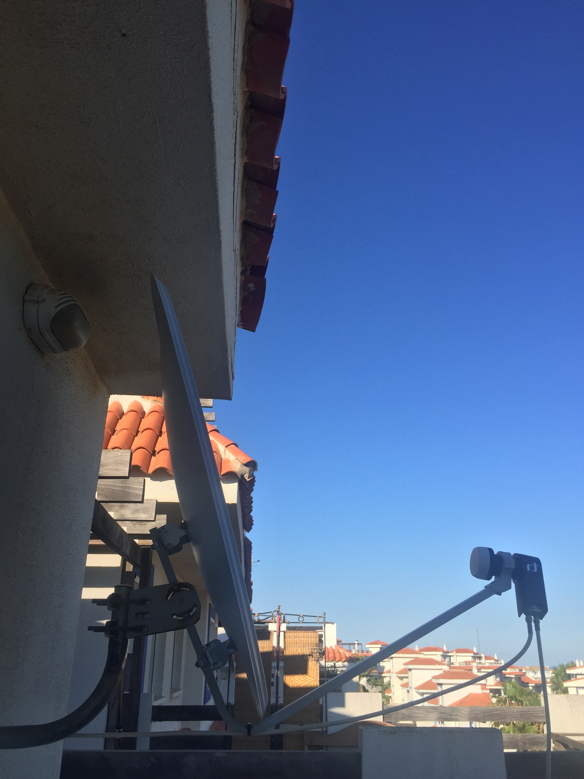

    Czy w ostatnim czasie nie pojawiła się nad/przed anteną jakaś przeszkoda?
    gregorio hiszpan napisał:
    Antena ustawiona na HB
    MALAGA
    Sygnał pada na antenę pod katem ok. 44°.

    No właśnie, że nic się nie zmieniło.
    Jest mały grzyms nad anteną. Ale działało to od początku.
    Szczególnie zastanawia mnie to, że brak jakiejkolwiek jakości sygnału.
    Tak. Operujemy w przedziale 35-50% nachylenia.

    No chyba jest logiczne, że skoro obniżenie anteny umożliwia odbiór to coś musi zasłaniać na drodze czasza-satelita.
    Jak na zdjęciu odbiera a z uchwytu wyżej nie?
    Albo satelita zmienił orbitę albo dom przechylił się na południe.

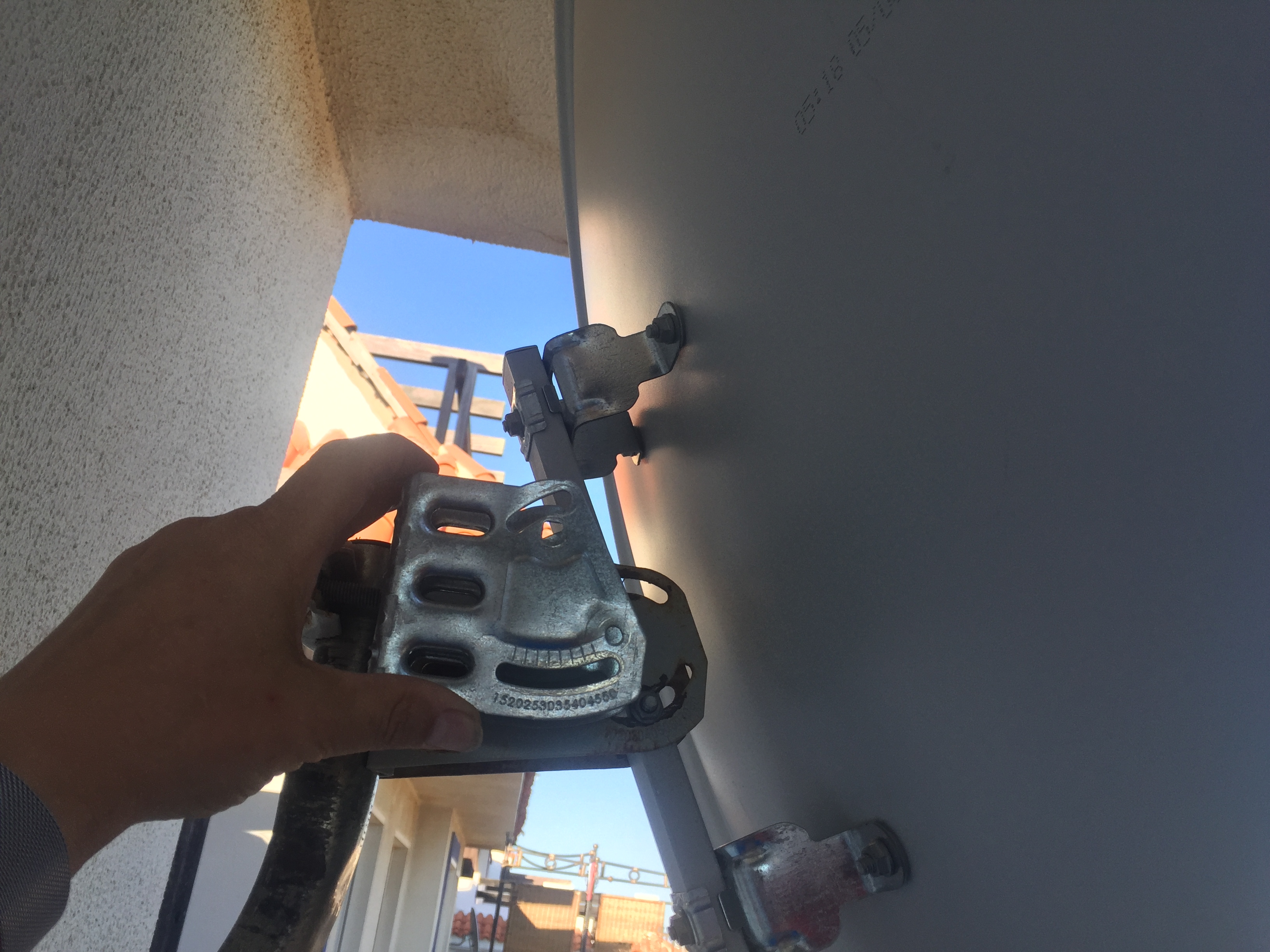

    Twoja sugestia spowowała,że wziąłem poziomicę i okazało się że wysięgnik nie był w pionie tylko właśnie pochylony lekko do południa, plus nowe mocowanie, które ma zakres tylko do 50*
    Właśnie to, spowodowało że miernik nie mógł znaleźć sygnału.
    Do tego nowe mocowanie jest mniejsze i antena schowała się bardziej pod grzyms.
    Założyliśmy stare mocowanie anteny które ma zakres aż do 80 st i reszta to już sama przyjemność.
