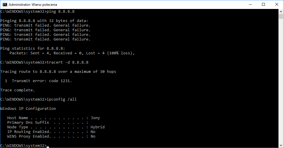

    Na PC, Uruchom cmd.exe, wpisz
    ping 8.8.8.8
    tracert -d 8.8.8.8
    ipconfig /all
    pokaż wyniki.
    To samo na laptopie.

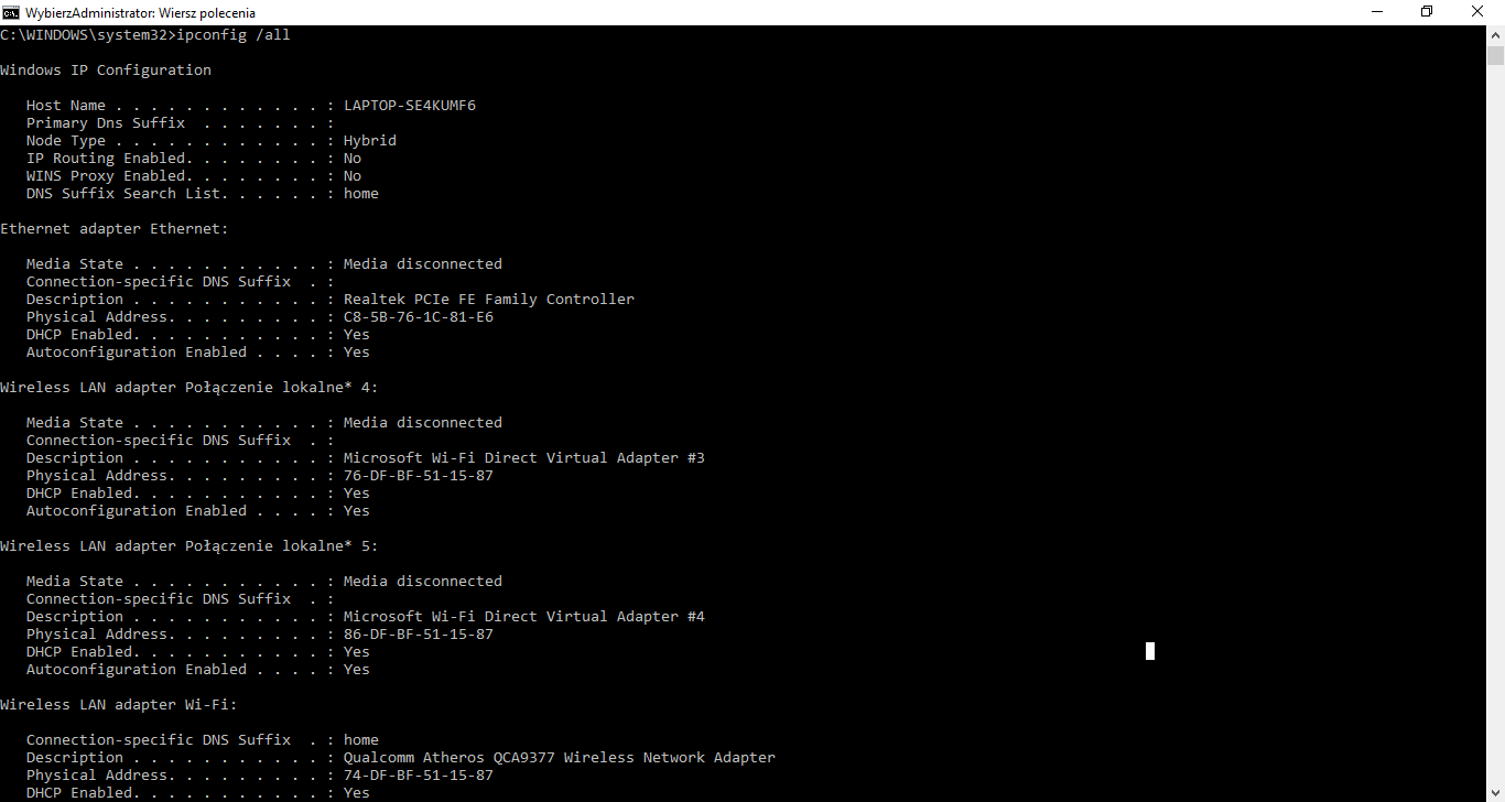

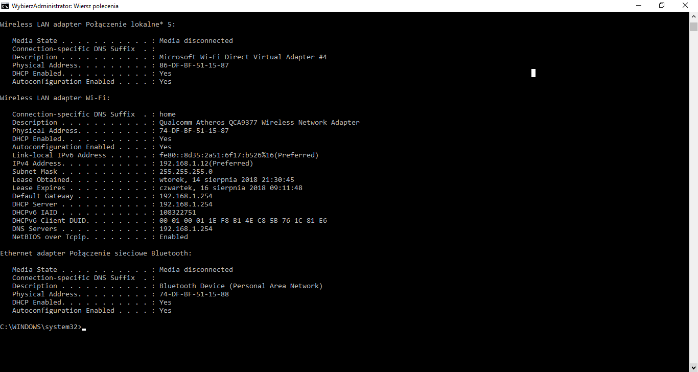

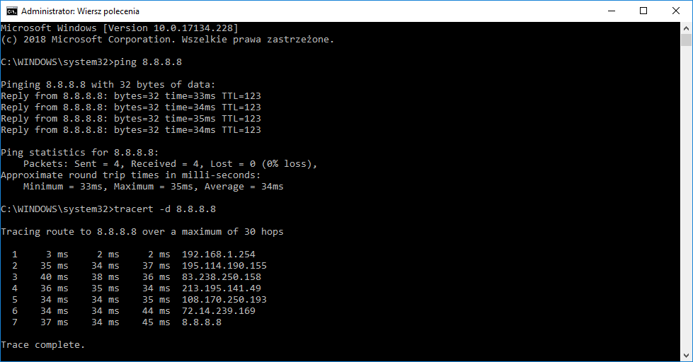

    Brak internetu na PC z routerem Netii - the modem has reported an errorBrak internetu na PC z routerem Netii - the modem has reported an errorBrak internetu na PC z routerem Netii - the modem has reported an error
    SS z laptopa,
    tutaj z komputera

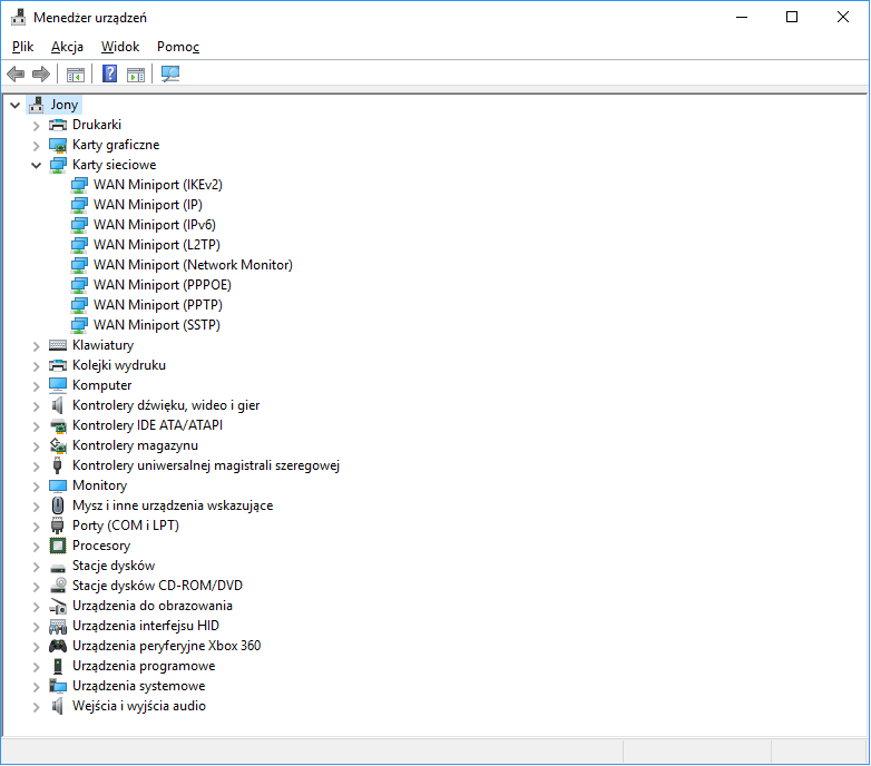

    SS menadżera:
    #7 17385193
    jimasek
    Posty: 35287
    Pomógł: 3783
    Ocena: 2681
    Tak jak pisałem, brak karty sieciowej w systemie. Karta uszkodzona, źle zainstalowana fizycznie lub nie włączona w BIOS-ie.
