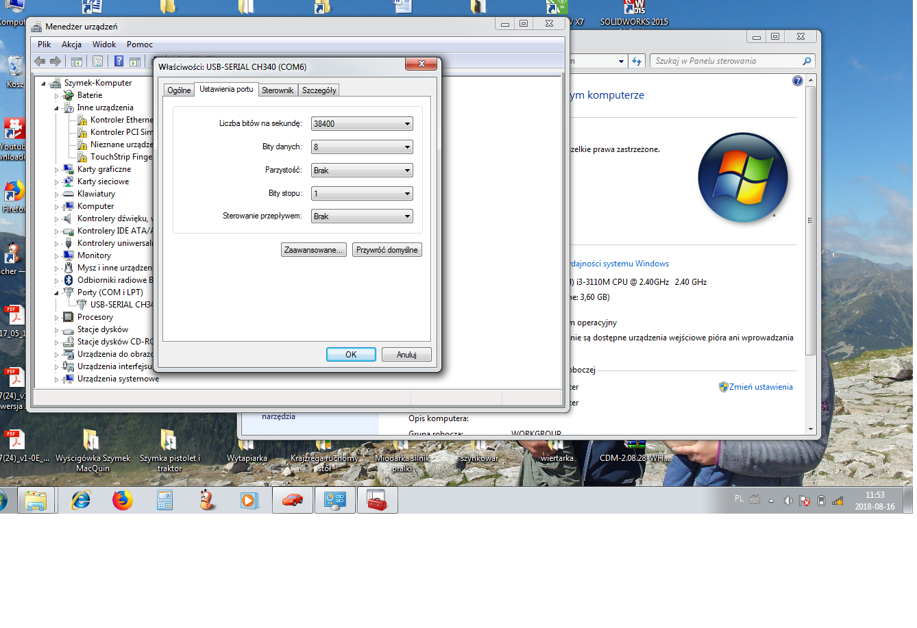

    Czerwona dioda się świeci, żółte zamigają ze dwa razy.
    Oczywiście próbowałem różnych ustawień prędkości, np 38400
    Próbowałem na Xp i windows7
    Na trzech programach PCMSCAN v2.4.12 ScanMaster-ELM v2.1 ScanTool.net v1.13
    Na zapłonie, bez zapłonu, na odpalonym silniku.
    Co ja tu mogę jeszcze zdziałać?
    Jak sprawdzić czy kabel jest dobry, gdzieś wyczytałem że da się to zrobić, ale nie mogę znaleźć.

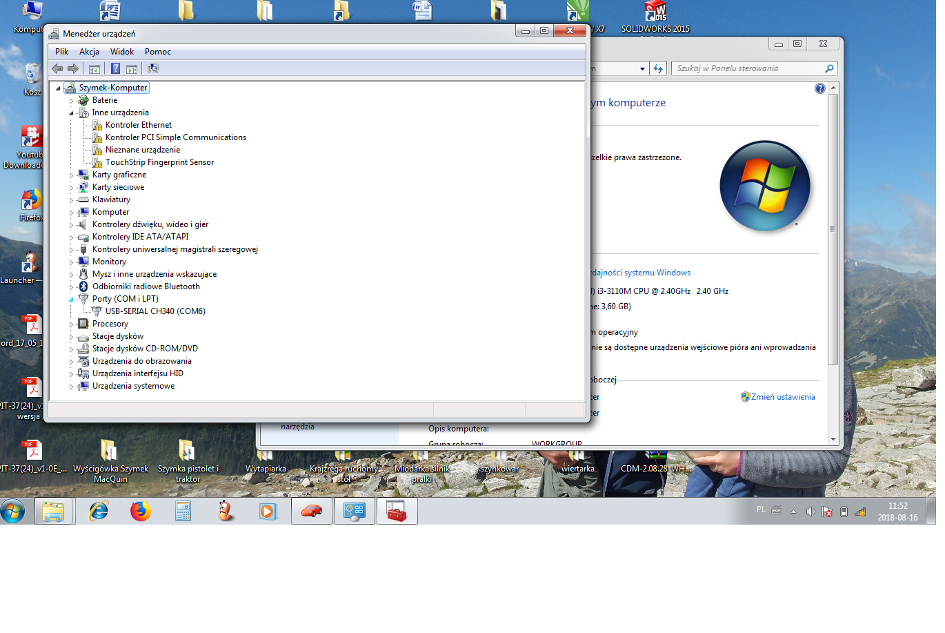

    Spróbuj 9200 bps . Niby widzi interfejs na com6 . Zapłon powinien być włączony . CHyba że interfejs uszkodzony .

    No oczywiście próbowałem także 9600 jak i innych kombinacji ustawień.
    Da się jakoś sprawdzić ten kabel??

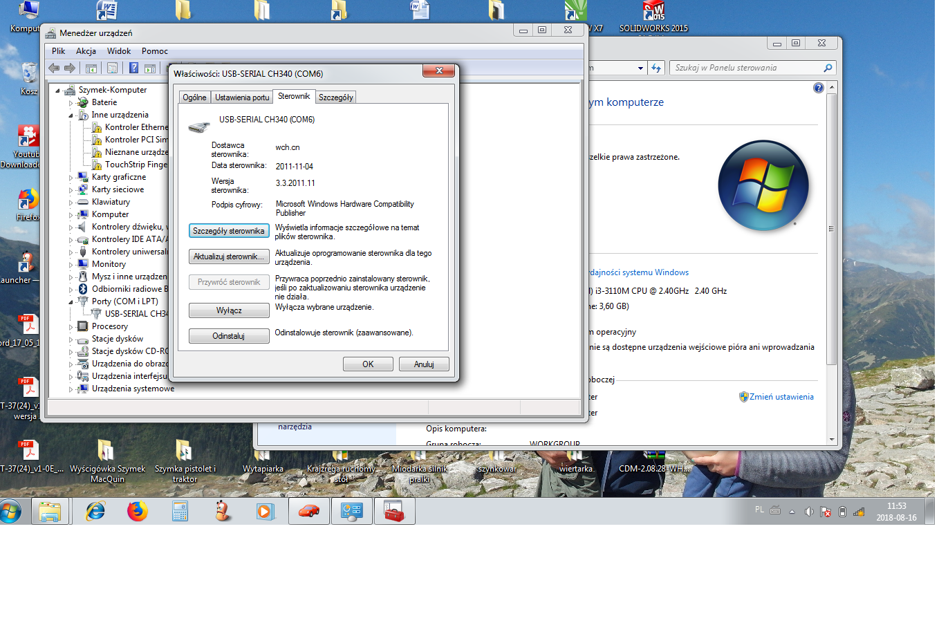

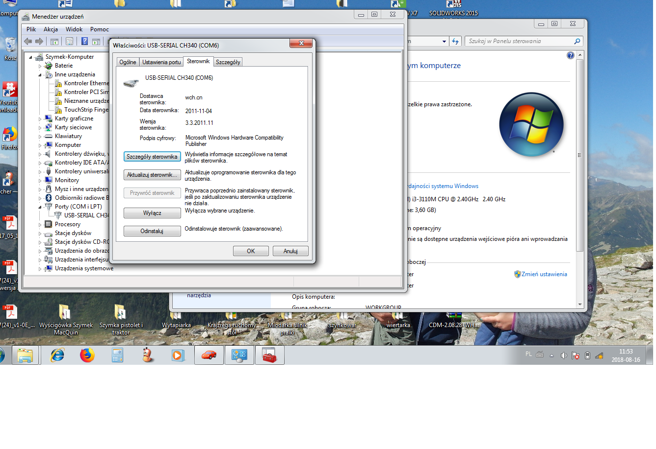

    A pytanie - skąd masz sterowniki do tego interfejsu? Jak miałem kłopoty to sterowniki ściągałem ze strony producenta chipu, bo te dołączone na płycie do interfejsu działały u mnie poprawnie tylko pod win98.

    Sterowniki miałem razem z płytką. Nawet nie przyszło mi do głowy jakieś kombinowanie z nimi, bo niby laptop sprzęt widział.

    U mnie na sterownikach z płyty działał wg mnie poprawnie na win98, ale jak przeszedłem na XP, też działał, ale pokazywał głupoty, nad którymi przeszedłbym do porządku dziennego, gdybym wcześniej nie widział jak to wyglądało pod win98. Też główkowałem z różnymi ustawieniami portów. Pomogło dopiero wgranie pliku "setup executable" z tej strony http://www.ftdichip.com/Drivers/VCP.htm i jego uruchomienie. Po włożeniu interfejsu do portu USB już poszło. Przy instalacji tego interfejsu pod 8.1 też korzystałem z tej strony.

    Ja jak zdejmowałem sterownik ze strony którą podałem, to nie wybierałem na jaką wersję Windowsa mają być, ściągnąłem tylko setup executable dla Windowsa z komputera na którym miały być zainstalowane sterowniki i go uruchomiłem. Zapomniałem dodać, że wcześniej odinstalowałem sterowniki tego interfejsu. Po uruchomieniu setup execu... włożyłem interfejs do portu USB i wtedy system wykrył nowe urządzenie, uruchomił kreatora i nastąpiła instalacja sterowników.

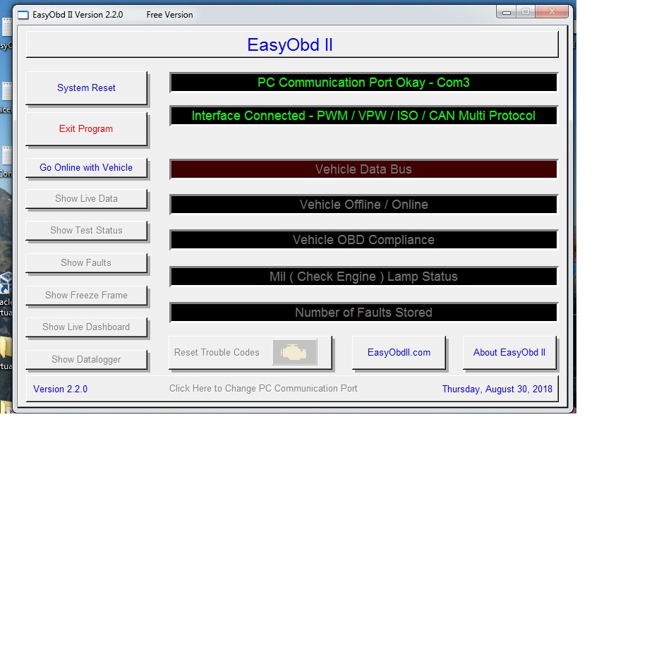

    Na płycie z interfejsem prawdopodobnie dostałeś też jakieś programy darmowe np. EasyObdII_2_2_0. Spróbuj uruchomić ten program i połączyć poprzez ten interfejs ze sterownikiem, to jest prościutki programik. Byłby to dobry test samego interfejsu i gniazda OBD.

    Dziś dla pewności odinstalowałem sterownik i zainstalowałem od nowa ze strony producenta, tak jak radził gimak.

    Z 10 lat temu używałem ten program, więc dokładnie nie pamiętam już jak on działa, ale po zawartości dwóch pierwszych linijek wydaje mi się, że jest ok. Jutro z ciekawości sprawdzę i podam.

    Sprawdziłem jak to u mnie biega, a więc tak:
    - przy włączonym interfejsie do gniazda USB, odpalam program i otrzymuję taką samą planszę jak na załączonym zdjęciu (dwa pierwsze okienka litery podświetlone na zielono.
    Następnie naciskam przycisk "Go Online with Vehicle" i
    - przy nie włączonym interfejsie do gniazda OBD zapala się na zielono Vehicle Data Bus, następne okienko zapala się na czerwono,
    - gdy interfejs jest włożony do gniazda OBD wszystkie pozostałe okienka podświetlają się na zielono i program jest gotowy do użycia.

    Witam. Program patrzyłem na szybko i widocznie nie wcisnąłem "go online...".
    Program łączy się z autem, czasem się rwie, ale diagnozuje, wyświetla błędy, parametry.
