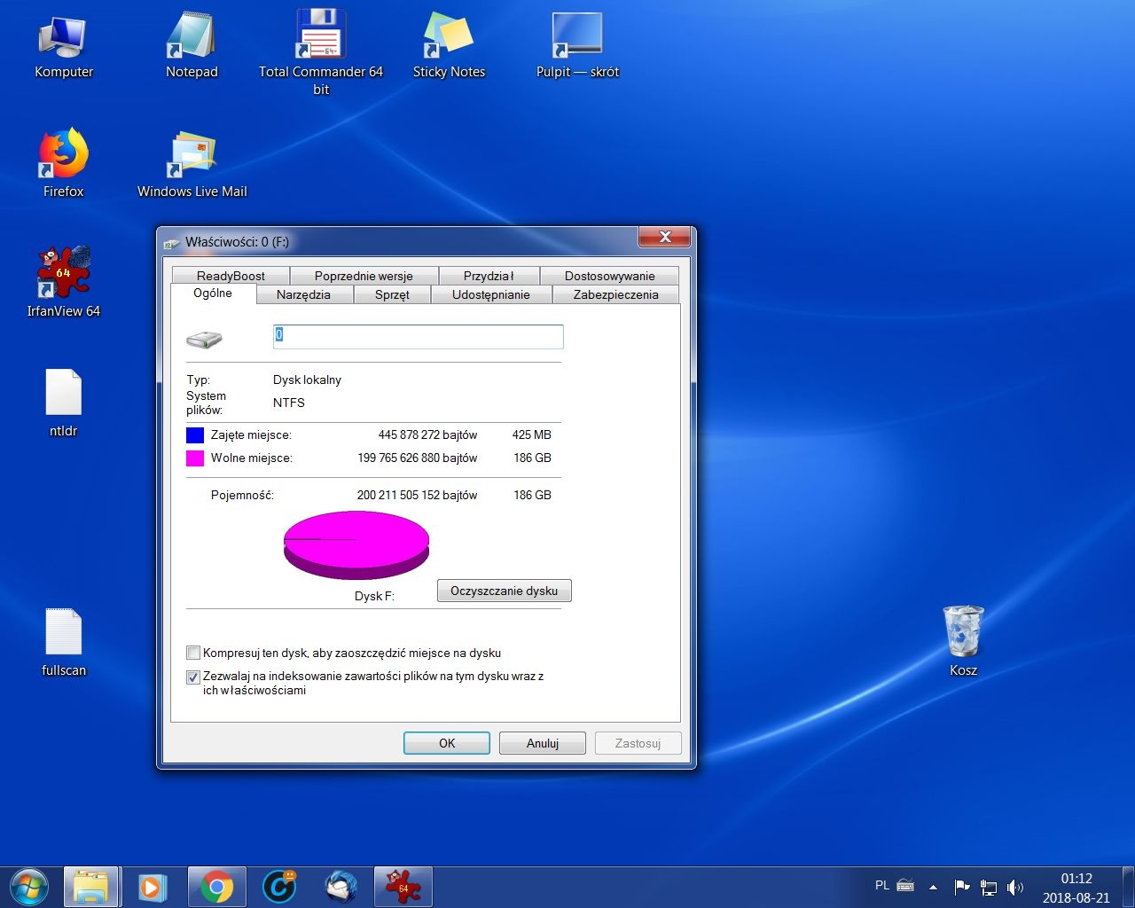

    Przy próbie uruchomienia komputera stale wyświetla się komunikat "brak pliku NTLDR" wraz z informacją "naciśnij ctr+alt+delete" aby zresetować, niestety nic się nie resetuje i podczas kolejnych prób uruchomienia komputera nie mogę wyjść poza ten komunikat.
    Ponieważ bardzo zależy mi na zachowanych danych logowania w Firefoksie przełożyłem ten dysk do innego komputera i tam niestety w miejscu partycji systemowej nic się nie wyświetla, wygląda to tak:
    F: 189GB wolnych z 189GB
    G: 266GB wolnych z 279GB
    Dane z partycji G mogę bezproblemowo odczytać ale nie mam pomysłu jak "ożywić" partycję F: żeby uruchomić komputer, dysk ma 500GB, a system to Windows XP, od razu zaznaczam że jestem laikiem i moje pytanie brzmi:
    Czy jest jakiś program którym bym mógł naprawić/uruchomić partycje systemową?
    Czy raczej jest to nieodwracalne uszkodzenie dysku i dane logowania przepadły?
    Ps. Do biosu nie mogę się dostać, a napęd DVD od dawna nie działa.

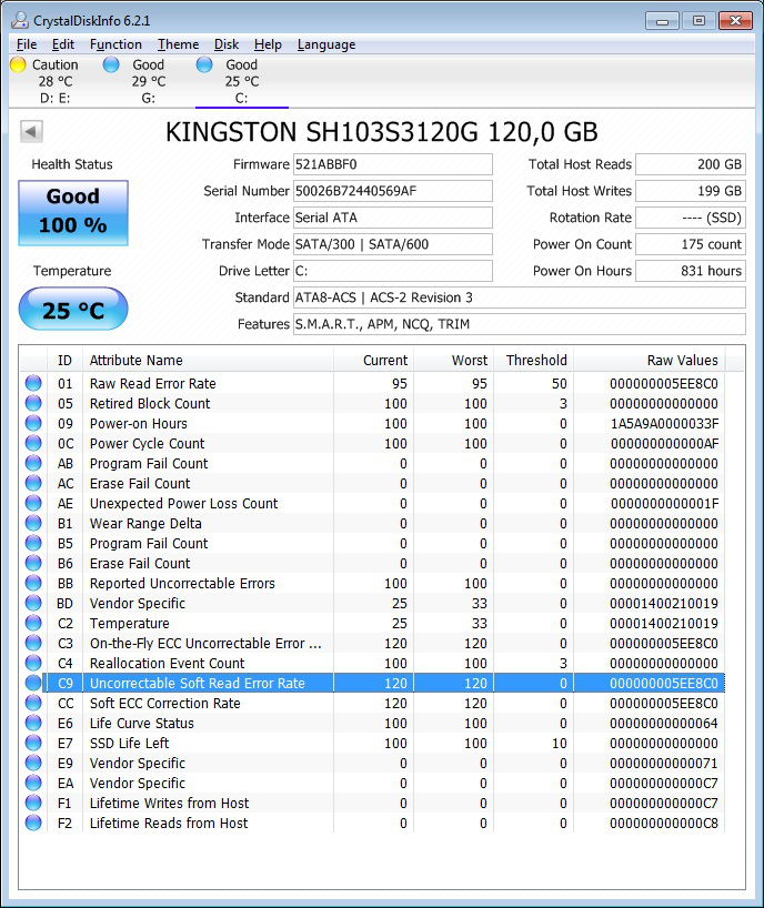

    A może tak przedstawisz jakieś screeny. Daj screen z DMDE z widoku okna partycje, po wybraniu tego dysku z problematyczną partycją z urządzeń fizycznych. Domniemam, że przy niej wyświetla się system plików RAW.

    Wrzucę DMDE i Smart jak wygoogluje co to takiego bo jestem totalnie zielony w temacie.

    Widok na Crystal Disk Info zamieść. Tak ma wyglądać. To SMART:
    Czy da się wskrzesić padniętą partycję systemową?
    nie toto, co wkleiłeś...

    najmocniej wszystkich przepraszam za zawracanie głowy, okazuje się że wyjąłem nie ten dysk, dopiero teraz odkryłem dysk z partycją systemową, drugi komputer czyta go bezproblemowo, teraz już powinno być z górki
    bo wszystko widzę , mam płytkę instalacyjną jak też znalazłem dużo programów do naprawiania błędów
