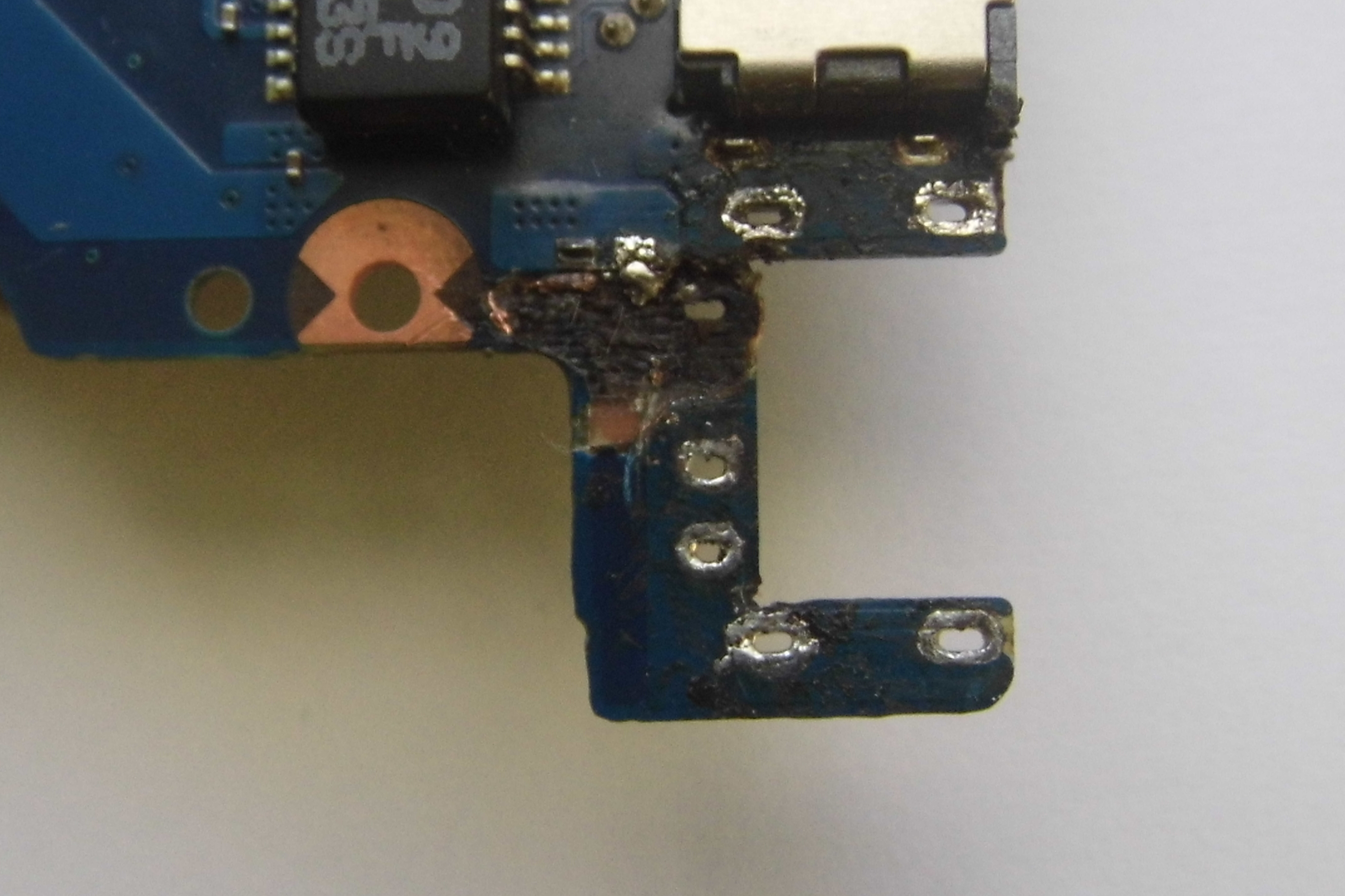

    Problem jest następujący, po wymiania gniazda zasilającego na płycie, laptop działam około dwa dni. Teraz po podłączeniu zasilacza, świeci się niebieska dioda i nic się nie dzieje, natomiast po naciśnięciu przycisku włączania laptopa gniazdo robi zasilania robi się całe gorące a przycisk zasilania zapala się na sekundę i gaśnie...

    Za chwilę dojdzie do tego jeszcze zwęglony laminat i nie będzie już do czego lutować. Trzeba oddać laptop do serwisu i tyle w temacie.

    Na dowód tego co Kolega powyżej pisze zdjęcie podobnej płyty po nieumiejętnej wymianie gniazda.
