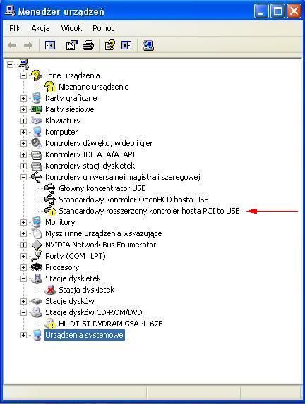

  • #5 17408977
    Felini
    Moderator
    Posty: 1331
    Pomógł: 123
    Ocena: 429
    Przywróciłem BIOS do ustawień fabrycznych w jego opcjach (bez wyjmowania baterii).
    W czasie testu widoczny jest tylko dysk Samsung SSD 850 Pro, nie widać dysku HDD z systemem.
    Kabel SATA od dysku HDD z systemem przełączyłem do innego dysku HDD, gdzie są tylko dane i ten dysk jest widoczny.
    Po przełączeniu tego samego kabla ponownie do dysku HDD z systemem, BIOS nie widzi tego dysku.
    Kabel SATA nie był odłączany od płyty głównej a tylko przełączany między dyskiem HDD z systemem a dyskiem HDD z danymi.
    Podczas testu BIOS na USB pojawia się napięcie (świeci dioda w myszce), a gdy ładuje się system, napięcie znika (dioda w myszce gaśnie).
    Kontroler USB jest włączony w opcjach BIOS.
    Edycja 28.08.2018 godz. 20:50
    Problem z portami USB został rozwiązany. Użyłem myszki PS2, aby dostać się do menedżera urządzeń, tam występował problem z kontrolerem USB.
    Odinstalowałem sterownik a następnie uruchomiłem kreatora dodawania sprzętu. Po zakończeniu pracy kreatora porty USB działają.
    Pozostała jeszcze sprawa dysku HDD z systemem, który mimo przyłączenia nie jest widoczny.
