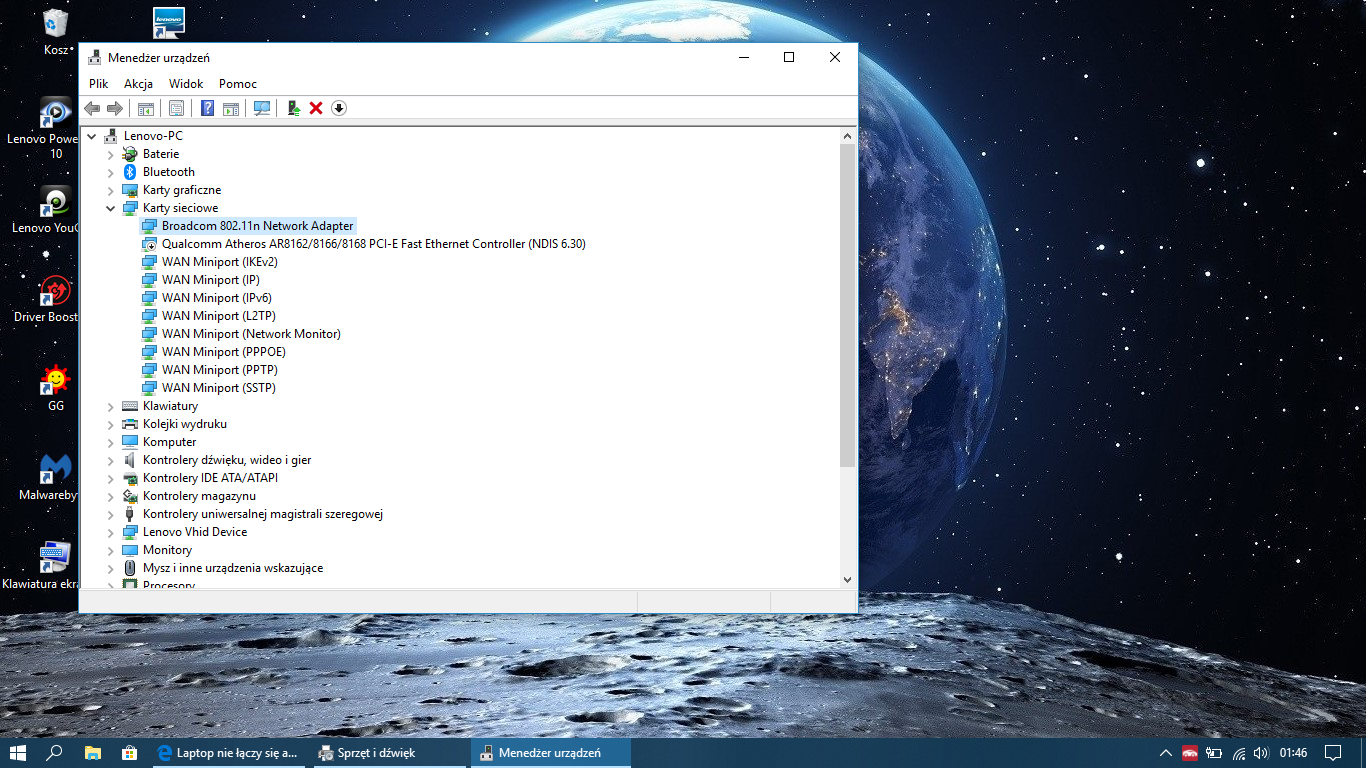

    Witam, mój laptop to Lenovo G 580, system win. 10 home. Otóż od jakiegoś czasu nie łączy się automatycznie z siecią. Router to FunBox 2.0, Neostrada. Wszystkie ustawienia,mam zaznaczone,aby się łączył automatycznie. Dodam, że po skorzystaniu z narzędzia do naprawy wbudowanego w system, dwa,trzy razy się połączy, potem już nie chce. Pozdrawiam. Zapomniałem dopisać, że z ręcznym połączeniem nie ma problemu, klikam na połącz i od razu jest.

    Jaką masz kartę sieciową w tym Lenovo? Atheros AR9285 802.11b/g WiFi Adapter (b/g)?

    Lenovo G580 i FunBox 2.0 - brak autołączenia z WiFi, Win 10

    Zainstaluj sterowniki ze strony producenta bo widzę że użyłeś Driver Booster.

    NA stronie producenta są tylko sterowniki do win. 8 i 8.1,do 10 nie ma.Kiedy chce aktualizować ,system mówi, że jest najlepszy sterownik.Próbowałem też ze starszymi,nic to nie dało.Lenovo G580 i FunBox 2.0 - brak autołączenia z WiFi, Win 10

    To spróbować zainstalować ze zgodnością Win8.1 i uruchomić jako administrator.

    Piterrr dziekuje za wszystkie porady.Odinstalowalem sterownik i uruchomiłem ponownie laptop,rzecz jasna zaisntalowało się samo,narazie jest ok.Jak zaszwankuje dam znać.Narazie zamykam temat.
