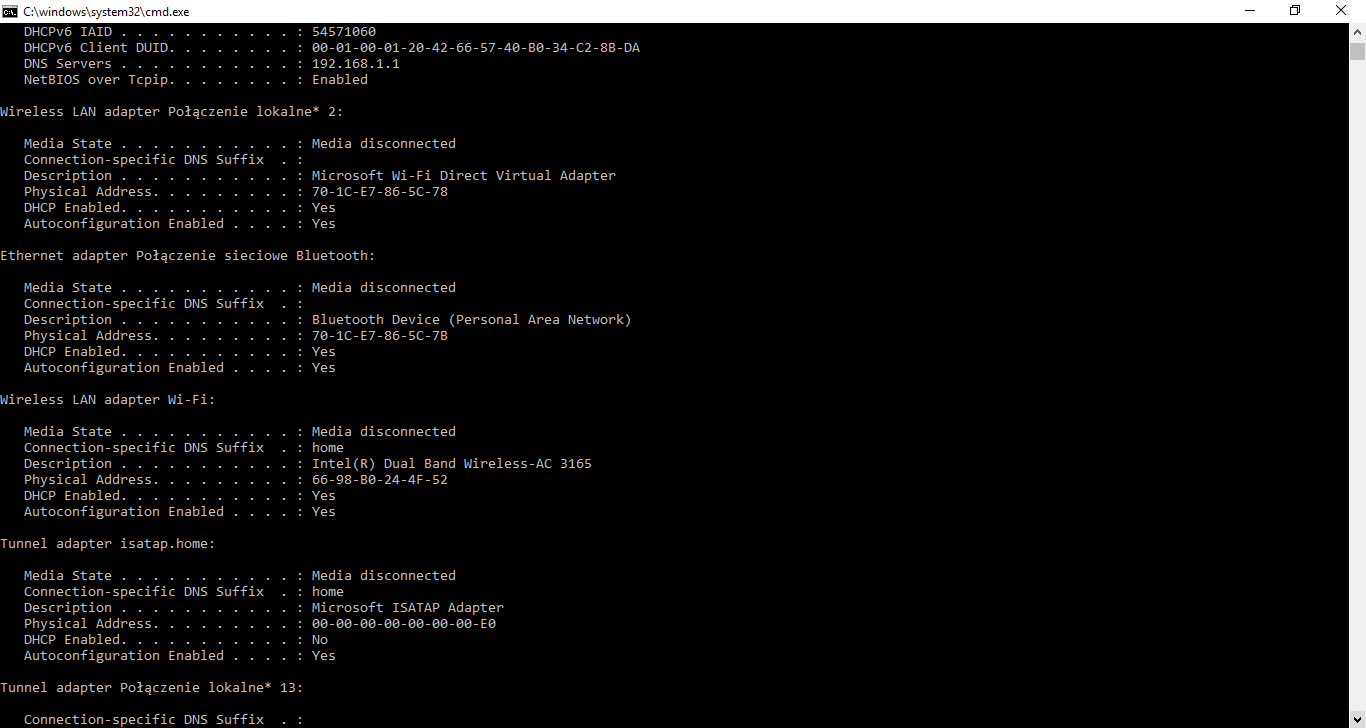

    Witam mam mały problem. Laptop nie może połączyć się z siecią WiFi. Wykrywa ja ale nie może jej uwierzytelnić. Jak podłącze laptopa do routera po kablu bezpośrednio to wyświetla ze wszystko jest ok ale jak próbuje wejść do ustawień routera to widzę komunikat o braku połączenia z siecią. Sterowniki karty zainstalowane najnowsze, router resetowany, komputer tak samo, próbowałem ip ustawić tez nic nie dało. Czy ktoś wie co mogę jeszcze zrobić?? Dodam ze laptop ma Win10 home wersja OEM

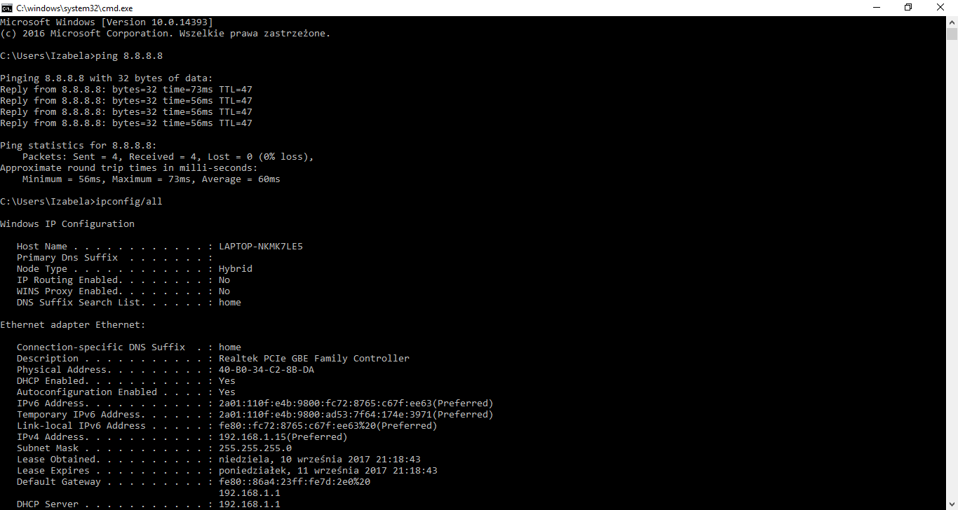

    - Na jaki IP wchodzisz do routera ?
    - Uruchom cmd.exe, wpisz
    ping 8.8.8.8
    ipconfig /all
    pokaż wyniki.

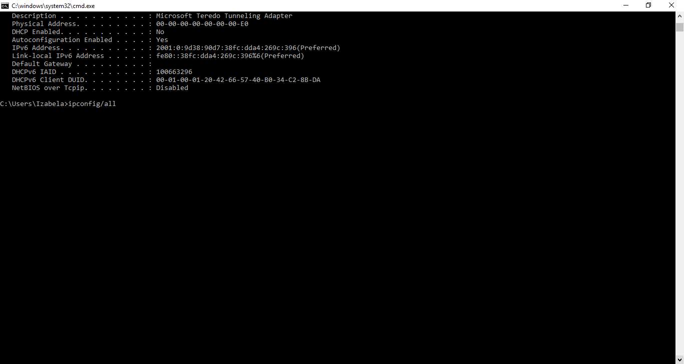

    192.168..1.1
    czy o takie wyniki chodzilo ??
    Windows 10 - Laptop nie łączy się z WiFi, router FunBox 2.0, Neostrada DSLWindows 10 - Laptop nie łączy się z WiFi, router FunBox 2.0, Neostrada DSLWindows 10 - Laptop nie łączy się z WiFi, router FunBox 2.0, Neostrada DSL
    ok mogę powiedzieć ze internet po kablu działa, jednak dalej nie mogę podłączyć się do sieci przez WIFI siec zabezpieczona WPA/WPA2 Mixed. Hasło poprawne wpisuje
