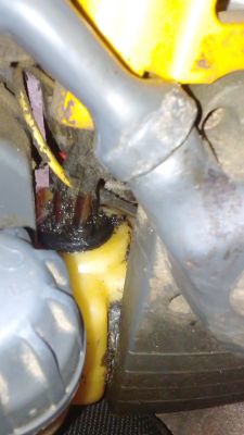

    Witam, kosiarka normalnie pali nic się nie działo. Zalalem paliwem zbiornik ale nie kosilem nią. Po nocy chciałem zacząć kosić ale zaczęło wyciekać paliwo, kropla po kropli. Nie wydaje mi się żeby cieklo że zbiornika proszę o pomoc
    Prawdopodobnie leje się z tego... Stiga - Kosiarka Spalinowa żyłkowa, leje się paliwoStiga - Kosiarka Spalinowa żyłkowa, leje się paliwo

    Wyczyść dokładnie ten czarny "korek" gumowy i sprawdź, czy nie jest on uszkodzony i czy wychodzące z niego wężyki paliwowe nie są luźne. W przypadku luźnych wężyków spróbuj je nieco wyciągnąć lub wcisnąć do lekkiego oporu. Wężyki oryginalne powinny mieć zgrubienia, które prawidłowo wciśnięte w ten korek powinny uszczelniać zbiornik paliwa.

    Dzięki, może się uda naprawić...

    Miałeś rację dociśnięcie wężyków pomogło dziękuję bardzo.
