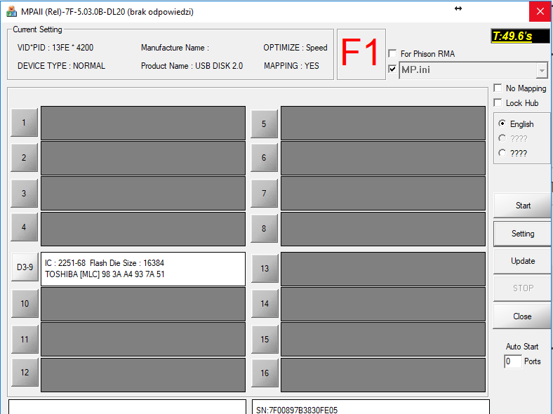

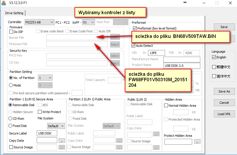

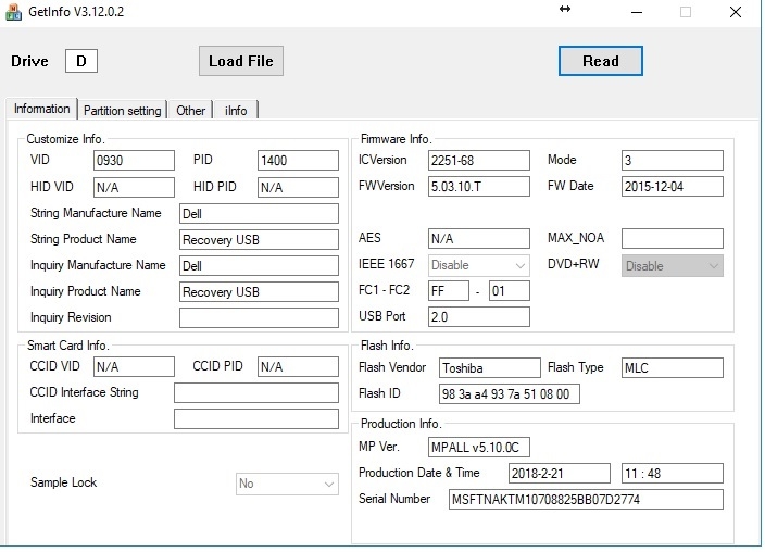

✨ Użytkownik posiada trzy pendrive'y z systemem Windows 10, które chce sformatować, aby uzyskać czysty system operacyjny. Napotkał problem z formatowaniem, ponieważ pendrive'y są chronione zapisem, a próby użycia różnych programów, w tym rosyjskich narzędzi, nie przyniosły rezultatu. Po wymianie informacji na forum, użytkownik dowiedział się, że problem może być związany z identyfikatorem "FID" pamięci. Ostatecznie udało mu się odblokować pendrive'y po flashowaniu kontrolera Phison PS2251-68, używając odpowiednich plików firmware oraz wersji programu MPALL. Po wykonaniu tych kroków, pamięć pendrive'a stała się dostępna do zapisu.
